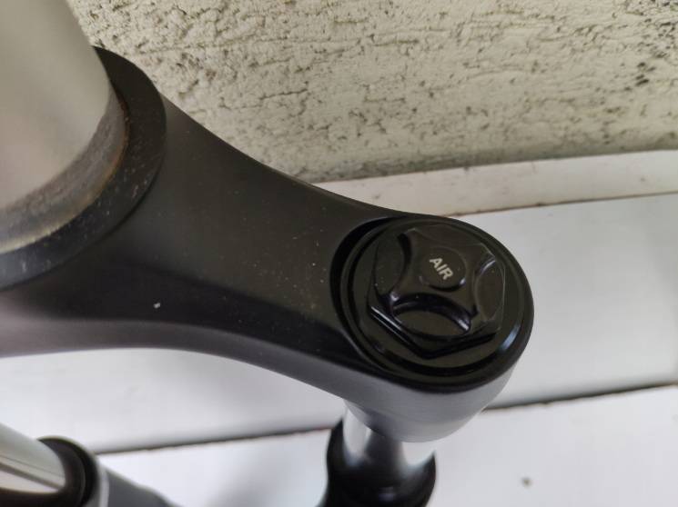

szary_wolf Opublikowano 26 Listopada 2018 Autor Opublikowano 26 Listopada 2018 (edytowane) @Andrzej Sawicki Właśnie szukam i znajduję tylko "Nowe" zdjęte z nowego roweru z przyciętą rurą, albo pod koła 27,5 Sugerujesz zaczekać i po nowym roku kupić nowiutki i pachnący z gwarancją producenta? Skąd masz info o modelach na 2019? Znalazłem coś takiego:https://allegro.pl/rs-recon-silver-rl-100-27-5-29-boost-wroclaw-i7690604418.html I poważnie się zastanawiam, tylko trochę zniechęca mnie boost i "gwarancja" sprzedającego, może nawet zejść z ceny do 850. Co myślisz? To zdjęcie mnie trochę niepokoi, wygląda jak rdza Edytowane 26 Listopada 2018 przez szary_wolf
Gość Opublikowano 26 Listopada 2018 Opublikowano 26 Listopada 2018 (edytowane) Boost wiąże się z wymianą piasty. Rdza na aluminium? To pewnie paprochy jakieś. Edytowane 26 Listopada 2018 przez Gość
szary_wolf Opublikowano 26 Listopada 2018 Autor Opublikowano 26 Listopada 2018 Ale ja jeszcze nie mam kół, dlatego to nie jest problem.
Gość Opublikowano 26 Listopada 2018 Opublikowano 26 Listopada 2018 Aha... Piasta po prostu jest szersza ot cała różnica.
