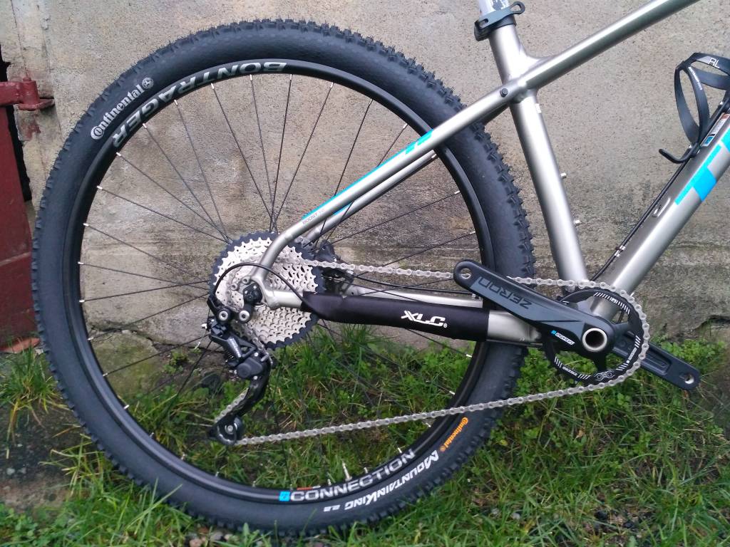

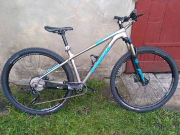

bruce_meeen Opublikowano 7 Listopada 2019 Opublikowano 7 Listopada 2019 Nareszcie gotowe sporo to trwało ale jest A czy zdał egzamin to napiszę po mocniejszym upalaniu w terenie hehe
polmaj Opublikowano 7 Listopada 2019 Opublikowano 7 Listopada 2019 Podobny zestaw jak mój , jak noga mocna polubisz prostotę napędu , przy czyszczeniu także 1
