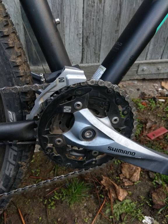

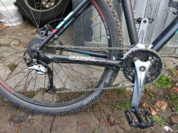

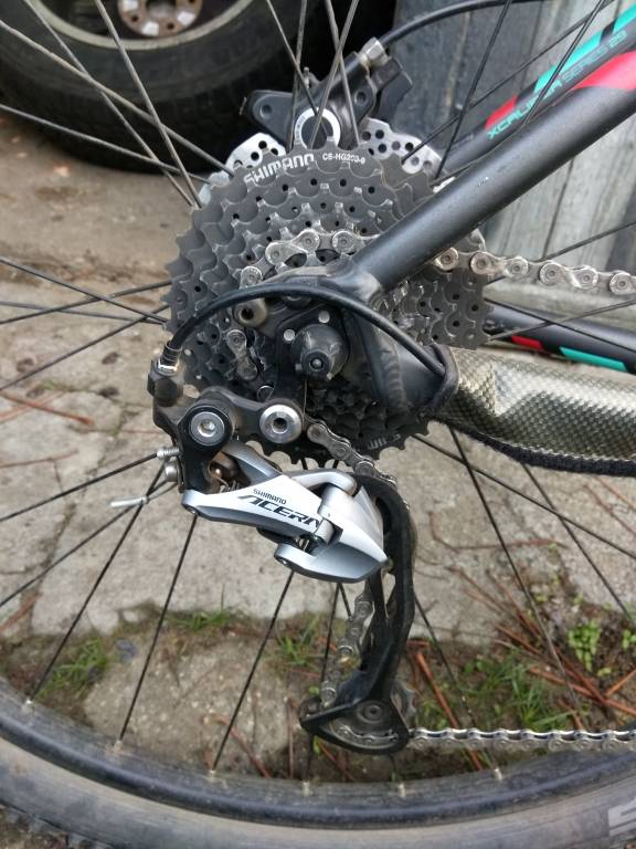

Witam. Posiadam Treka x caliber 7. Chciałbym seryjny napęd wymienić na 1x11. W jaki sposób sie do tego zabrać? Jak dobrać czesci by wszystko ze soba grało. Bede  wdzieczny na wszystkie wskazówki. Pozdrawiam!
zamieszczam zdjecia napedu ktory mam w chwili obecnej.

Obecny napęd masz 3x9 czy 3x7 bo nie mogę się dopatrzeć na foto
Jak masz 3x9
To wymiana
-manetka
-przerzutka
-korba + zębatka
-łańcuch
-wkład suportu
-kaseta (shimano lub Sunrace)
Tutaj proponuję np SLX M7000 lub wyższy model M8000
Teraz jak jest 3x7 trzeba wymienić albo piaste lub wymienić bębenek w piaście

Już widzę kaseta HG 200 9 rzędów , czyli tak jak wyżej
