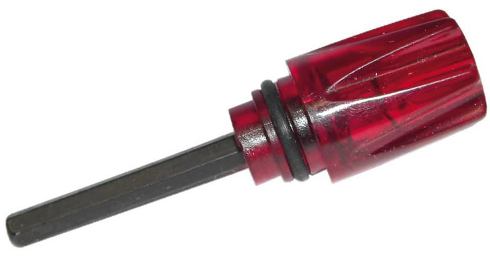

matisek9994 Opublikowano 23 Maja 2017 Autor Opublikowano 23 Maja 2017 @Franz Mauer Zwracam honor Mam zatem pytanie do Ciebie albo innych czytelników.. podczas kręcenia śrubą - co prawda plastikową od tłumienia gdy przekręciłem do maksymalnej wartość "+" śruba jakby przeszła dalej bez praktycznie żadnego oporu i już nie da się wrócić do wcześniejszego stanu. Po prostu tłumienie jakby przestało działać i nic się nie dzieje pomimo kręcenia. Wyciągając tę czerwoną nakrętkę jest tam taki mały imbus ale nie jest on uszkodzony i pomimo tego, że nie jest tam nic obrobione to regulacja nie działa, co może być przyczyną?
Franz Mauer Opublikowano 24 Maja 2017 Opublikowano 24 Maja 2017 Jeśli zeszła Ci z imbusa ta czerwona śruba do regulacji to sprawdź najpierw czy czasem ona się nie wyrobiła. Za jej pomocą kręcisz imbusem, który jest wciskany w tłumik amortyzatora. Potem możesz kombinerkami delikatnie wyciągnąć imbus z goleni i zobaczyć czy czasem jego krawędzie, które wchodzą w tłumik ni esą zaookrąglone. Może też okazać się, że jednak da się regulować samym imbusem za pośrednictwem kombinerek?

matisek9994 Opublikowano 24 Maja 2017 Autor Opublikowano 24 Maja 2017 @Franz Mauer Dzięki Ci bardzo już wszystko działa

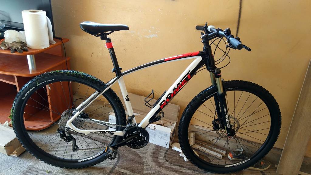

matisek9994 Opublikowano 24 Maja 2017 Autor Opublikowano 24 Maja 2017 Na dzień dzisiejszy mam tylko takie, jeśli chcecie jakieś bardziej szczegółowe to piszcie 1

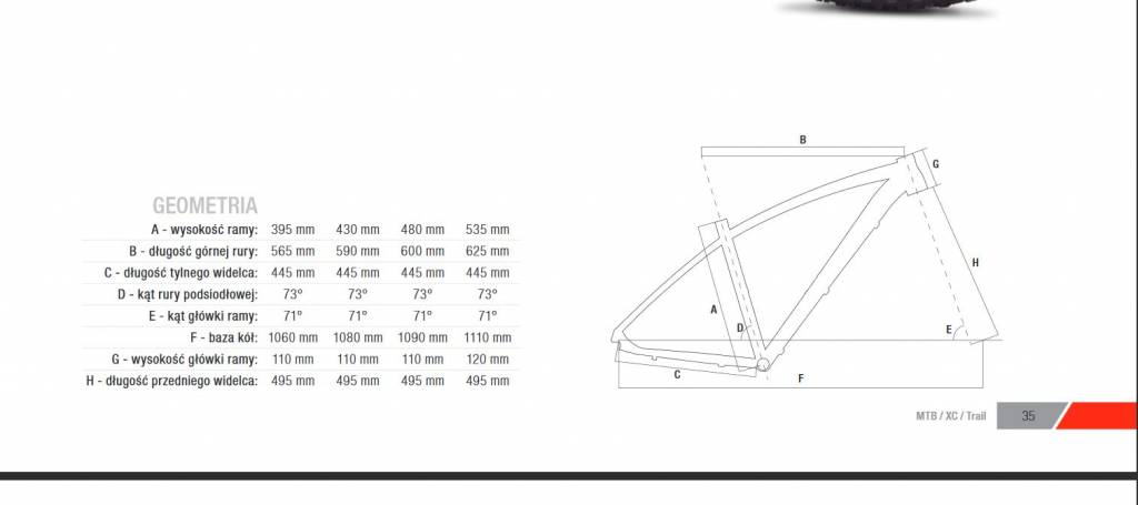

Dreamer Opublikowano 25 Maja 2017 Opublikowano 25 Maja 2017 53 minuty temu, Anton napisał: Coz,ale geometrii ramy nie mozna znalezc.szkoda. Jak nie można? Przecież jest w katalogu produktów w układzie S -15” / M-17” / L-19” / XL-21”
Anton Opublikowano 25 Maja 2017 Opublikowano 25 Maja 2017 1 minutę temu, Dreamer napisał: Jak nie można? Przecież jest w katalogu produktów w układzie S -15” / M-17” / L-19” / XL-21” Dzieki za fotke.pzdr 1 godzinę temu, Anton napisał: Dzieki za info ? Na maraton mtb sie nada? Wewn prowadzenie linek ma wady?
