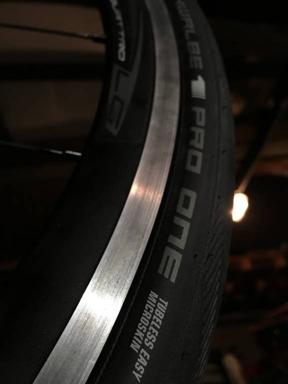

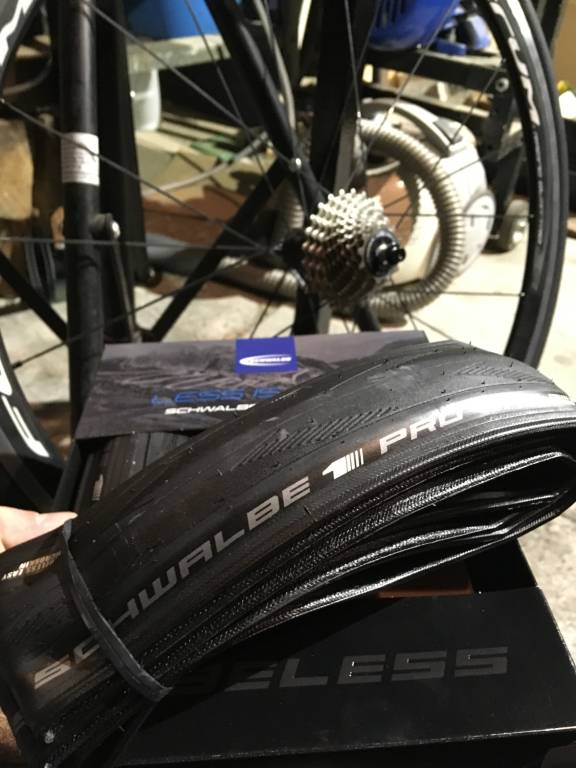

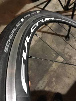

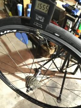

Eldo Opublikowano 17 Października 2018 Opublikowano 17 Października 2018 (edytowane) No i stało sie, tubeless zawitał do szosy 👍 - opony Schwalbe Pro ONE 700x25C - koła Fulcrum Racing Quattro - taśma Stan"s No Tubes 21mm - zaworki Stan's No Tubes 55mm - mleczko Stan's No Tubes po ok 30ml na koło Zysk wagowy na kole to ok 50g mino 40g lzejszych opon Pirelli które miałem wczesniej ! 😏 Jazdy testowej jeszcze nie było ale już widze że bedzie różnica odczówalna. Opony sa wykonane rewelacyjnie, montaż tubeless bez problemu. Edytowane 15 Listopada 2018 przez Eldo
