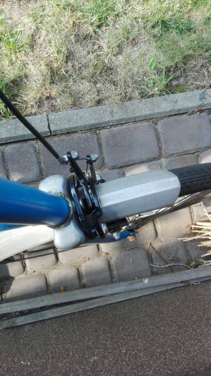

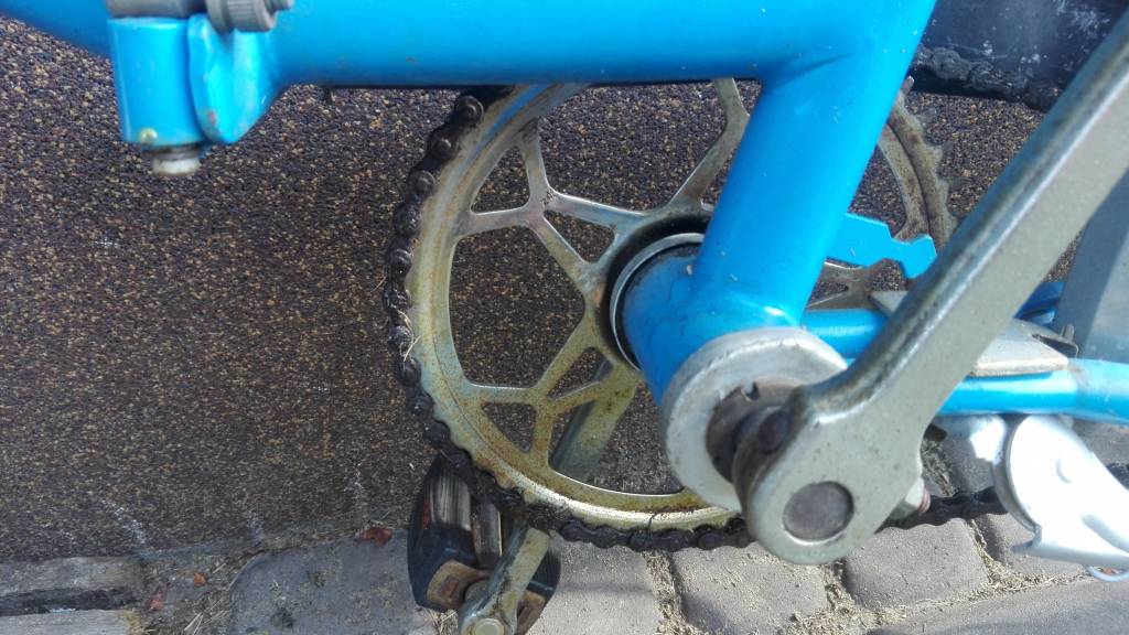

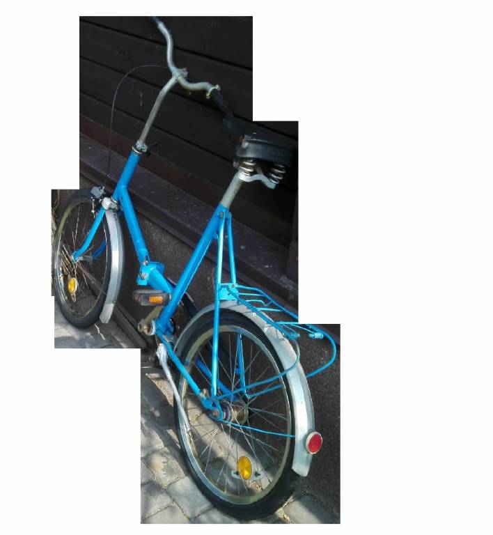

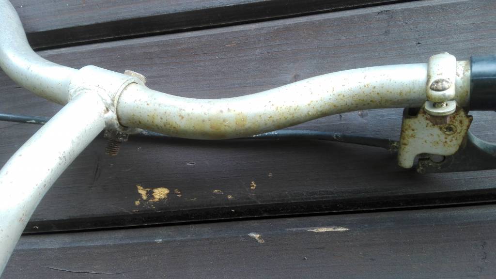

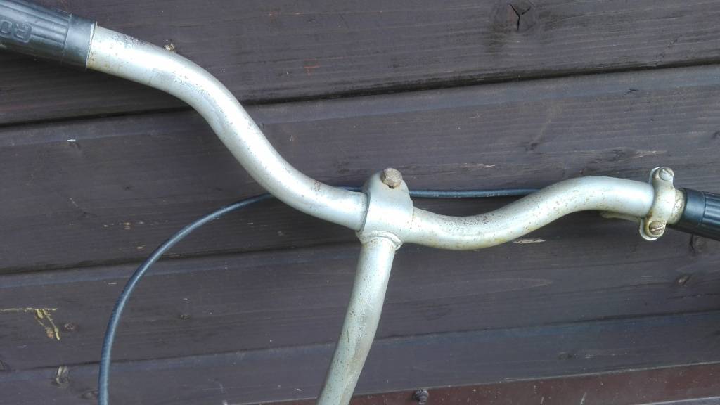

margo Opublikowano 6 Września 2018 Opublikowano 6 Września 2018 Witam. Mam takie pytanie a więc podam wam na zdjęciu rower składak i on jest trochę brudny i zardzewiały a do tego trzeba wymienić w nim przedni hamulec, łańcuch, nasmarować go. Podajcie mi jakie mam hamulce kupić i łańcuch i do tego jeszcze jak mam wyczyścić cały rower z rdzy żeby był jak od nowości. Proszę o szybką poradę i pomoc

Gość Opublikowano 6 Września 2018 Opublikowano 6 Września 2018 (edytowane) Kup paste polerską, koło polerski do szlifierki kątowej lub wietratki i wypoleruj. Jeśli gdzieś zostaną drobne plamki to kompletnie się tym nie przejmuj. Rower ma swoje lata. Przed polerowaniem możesz przetrzeć na mokro papierem ściernym 1000 i 3000. Edytowane 6 Września 2018 przez Gość

sender Opublikowano 7 Września 2018 Opublikowano 7 Września 2018 (edytowane) W dniu 06.09.2018 o 16:49, PrzeLuka napisał: Kup paste polerską, koło polerski do szlifierki kątowej lub wietratki i wypoleruj. Jeśli gdzieś zostaną drobne plamki to kompletnie się tym nie przejmuj. Rower ma swoje lata. Przed polerowaniem możesz przetrzeć na mokro papierem ściernym 1000 i 3000. nie polecam szlifierki chyba, że ma regulacje obrotów. Nie znam osobiście past polerskich, których producent przewiduje pracę na nich z obrotami rzędu kilku tysięcy obrotów na minutę. Większość przeznaczona jest do pracy z obrotami w przedziale 1200-2000 na maszynach polerskich. 22 godziny temu, margo napisał: to jak ten wyczyścić ten rower z rdzy? zależy jak głeboka jest ta rdza. Jeżeli powierzchowna to pastami polerskimi- np. Autosol do aluminium. Edyt.z tego co widzę to kierownica jest chromowana to Autosol Metal-Polish Edytowane 7 Września 2018 przez sender

Kamil82 Opublikowano 12 Września 2018 Opublikowano 12 Września 2018 W dniu 6.09.2018 o 23:12, margo napisał: to jak ten wyczyścić ten rower z rdzy? sprobuj pasta autosol lub inna polerska i kawalkiem filcu jezeli rdza jest powierzchniowa to zostana tylko mikroskopijne kropki jezeli chcesz by rower byl jak nowka to musisz to zgalwanizowac na nowo, a to juz kosztowna zabawa
