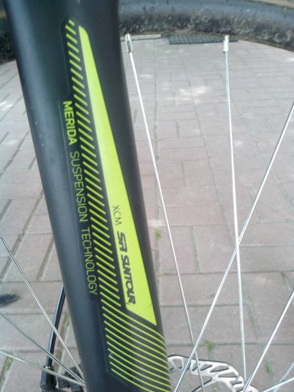

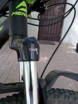

Power V2 Opublikowano 1 Września 2018 Opublikowano 1 Września 2018 Witam. Posiadam amortyzator przedni SR Suntour XCM z blokadą skoku,takie niebieskie pokrętło z napisem open,close i sped look,ma położenie odblokowany (open) ,pół na pół,ciężko go wtedy ugiąć (pomiędzy opoen a close) i zablokowany(close) a z drugiej strony jest pokrętło do ustawiania twardośći - miększy + twardzy. Waże 64kg to mam na-. A i czy mogę w czasie jazdy po równym np po asfalcie blokować i odblokowyać (na równym jeszcze za nim w jade w dołki) odblokowywać amortyzator.

Fenthin Opublikowano 1 Września 2018 Opublikowano 1 Września 2018 (edytowane) Niebieskie pokrętło + napis "Speed Lock" oznacza, że to blokada hydrauliczna. Możesz z niej bez stresu korzystać podczas jazdy. Dopowiadając całość, blokada mechaniczna w widelcach Suntour to czarne pokrętło z czerwono-zielonym wskaźnikiem (w sumie takim jak w publicznych toaletach). Takiego mechanizmu nie można przestawiać, gdy widelec jest obciążony. Ale u Ciebie jest hydraulika, więc używaj do woli. Edytowane 1 Września 2018 przez Fenthin
