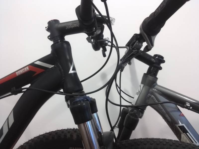

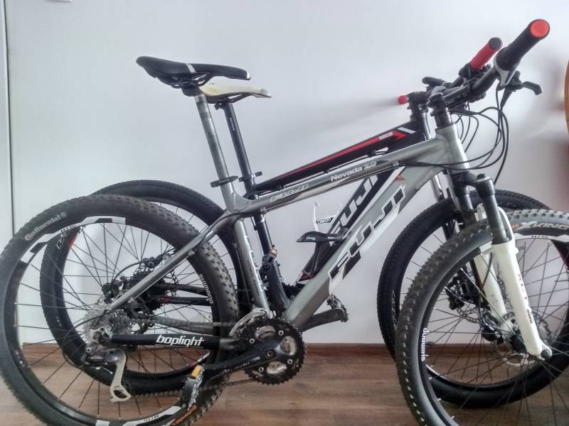

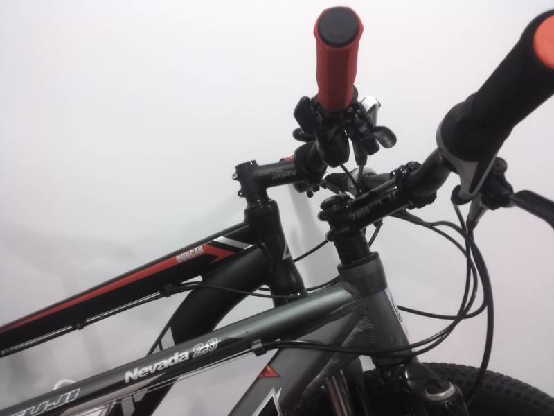

MaŃciO Opublikowano 14 Kwietnia 2017 Opublikowano 14 Kwietnia 2017 Witam. Justynko taka propozycja ode mnie dla Ciebie, coś ze stajni FUJI a mianowicie typowo damski ADDY w wersji 1.1 http://katalog.bikeworld.pl/2017/web/produkt/rowery/mtb_650b_hardtail/fuji/52364/addy_1_1 http://katalog.bikeworld.pl/2015/web/produkt/rowery/mtb_650b_hardtail/fuji/43916/addy_27_5_1_1_disc https://rower.com.pl/fuji-addy-27-5-1-1-543638 https://rower.com.pl/fuji-addy-27-5-1-1-647730 http://www.bikecenter.pl/p22400,fuji-addy-1-1-d-27-5-black-amber-2015.html lub model NEVADA w rozmiarze 15" i z krótkim mostkiem powinien też dać radę https://rower.com.pl/fuji-nevada-27-5-1-1-543688 http://www.bikecenter.pl/p35039,fuji-nevada-1-1-27-5-satin-black-2016-15.html Rowery mieszczą się poniżej Twojego pułapu cenowego który podałaś co zostawia jeszcze szeroki wachlarz na dokładniejsze spersonalizowanie go w kierunku który podałaś np. wymiana korby na 2x (niektóre ADDY już są w systemie 2x10), wymiana amortyzatora na jakiś powietrzny (lub w zależności od wersji coś o większym skoku jak 80 mm w Manitou Marvel LTD). Grupa osprzętu mniej więcej na poziomie który oczekujesz, co prawda tylko tylna przerzutka jest XT ale cała reszta w DEORE co w mojej opinii za wiele poza wagą od SLX się nie różni. Koła chodź trochę ciężkie to dosyć pancerne (posiadam NEVADE 1.4 2015 z tymi kołami i nie mam się czego czepić). Tyle z mojej strony mam nadzieję że pomogłem. Pozdrawiam 1
Justyna Opublikowano 14 Kwietnia 2017 Autor Opublikowano 14 Kwietnia 2017 MaŃciO :-) ( niełatwo Twój nick napisać Dziękuję :-) Damskie jak już wcześniej wspominałam odpadają , nie podobają mi się te krzywizny ram w kobiecych rowerach . Chciałabym kupić rower i do razu jeździć i cieszyć się jazdą , nie umiem i nie chcę nic wymieniać , nie jestem techniczna . Wiesz , coś w stylu babki , która wjeżdża na stację paliw autem i wie tylko gdzie ma bak ;-) Pozdrawiam :-)
MaciekM Opublikowano 14 Kwietnia 2017 Opublikowano 14 Kwietnia 2017 Witam, Może przypasuje Tobie jakiś Canyon?https://www.canyon.com/pl/tools/modelfinder/#size=26&biketype=mtb&gender=all&sort=price&order=0
lukashi Opublikowano 15 Kwietnia 2017 Opublikowano 15 Kwietnia 2017 14 godzin temu, Justyna napisał: Damskie jak już wcześniej wspominałam odpadają , nie podobają mi się te krzywizny ram w kobiecych rowerach . Moim zdaniem rower męski dla kobiety nie jest odpowiedni ze względu na geometrię ramy. Damskie rowery mają przy tych samych rozmiarach, krótsze ramy z wyżej umieszczoną główką ramy, co zapewnia lepszą, wygodniejszą pozycję dostosowaną dala kobiety. Proponuję rower damski Kellys DESIRE w rozmiarze S 15" . Ma prostą ramę, dlatego może Cię zainteresuje ta seria rowerów damskich w rozmiarze 15" Moja żona ma 158cm wzrostu i 72cm długości nogi. DESIRE w rozmiarze 15" S jej pasuje. Zaznaczyć należy, że ma koła 29" Poniżej strona producenta, można pooglądać rowery w 3D: https://www.kellysbike.com/pl/mtb-xc-c0000000000549/
lukashi Opublikowano 15 Kwietnia 2017 Opublikowano 15 Kwietnia 2017 Inny rower jaki polecam, to rower damski marki TREK Superfly 6 damski Jest to najlżejszy rower damski na takich kołach z aluminiową ramą. W rozmiarze ram 13.5" i 15.5" ma koła 27.5" w większych rozmiarach 29" Link do strony produktu producenta: https://www.trekbikes.com/pl/pl_PL/rowery/rowery-górskie/rowery-xc/superfly/superfly-6-damski/p/2058603-2017/
MaŃciO Opublikowano 15 Kwietnia 2017 Opublikowano 15 Kwietnia 2017 15 godzin temu, Justyna napisał: Wiesz , coś w stylu babki , która wjeżdża na stację paliw autem i wie tylko gdzie ma bak ;-) Hehe, Wiem o co chodzi . A więc polecam model NEVADA 1.1 który w moim mniemaniu jest UNISEX'em, jest dostępny w rozmiarze 15, a nawet 13" . W chwili obecnej posiadam model z 2015r 1.4 na 27.5" jak i model z 2008r 2.0 na 26" (którego z wielkim bólem sprzedaję ), oba w rozmiarze 17" i na obu ja (175 cm) jaki i moją gromowładna (169/8 cm) czujemy się dobrze, z tym że na nowszym moja piękna potrzebuje właśnie krótszego mostka gdyż geometria jest bardziej wyciągnięta, lecz sama główka jest wyższa i jest położona wyżej co daje bardziej komfortową pozycję, no i nowszy ma wyżej poprowadzoną rurę górną (generalnie jest wyższy) co przy zejściu z siodła powoduje to że jest mniej miejsca w "no wiesz gdzie", ale 15" powinno być ok. minus jest taki że osprzęt jest niższy jak oczekujesz, rekompensuje to jednak cena która jest też niższa od tej co podałaś. Tutaj różnicę między modelami z 26" a 27.5" (pod koło 26" został podłożony klocek gdyż nowy model ma wyższy skok o 2 cm), może kogoś jeszcze to zainteresuje - sorki za słabą jakość robiona kalkulatorem . Pozdrawiam 1
