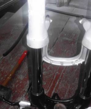

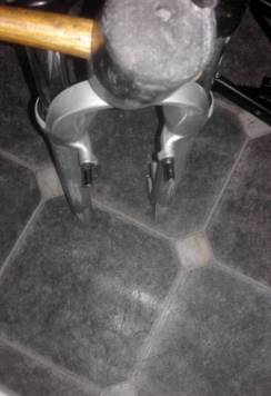

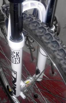

Kasztanka Opublikowano 19 Lipca 2018 Autor Opublikowano 19 Lipca 2018 (edytowane) @Puncu u góry amora były dwa pokrętła, ich nie ruszam prawda? A mogę pozycji odwróconej, tutaj w niego pierdzielnąć żeby golenie opadły w dół (jak na zdjęciu tylko przez deskę)? Nie rozwalę tej podkowy? Jprdl Edit: Deska pekla amor trzyma Edytowane 19 Lipca 2018 przez Kasztanka
Puncu Opublikowano 19 Lipca 2018 Opublikowano 19 Lipca 2018 (edytowane) Rozwalisz. Nie rób tego. Możess jeszcze założyć koło i spróbować ciągnąc za nie i górne golenie. Ale sposób do którego podeszłaś wcześniej jest najlepszy. Pokręteł na górze nie ruszaj, nie trzeba. Edytowane 19 Lipca 2018 przez Puncu 1
Kasztanka Opublikowano 19 Lipca 2018 Autor Opublikowano 19 Lipca 2018 Próbowało trzech chłopa a to trzyma. Popróbuję jeszcze trochę a jak nie da rady to zabezpiecze rower, uszczelki i maluję bez zdejmowania. Nie bede się scinac bo cos mnie strzeli
Gość Opublikowano 19 Lipca 2018 Opublikowano 19 Lipca 2018 Na zdjęciach nie widzę wkręconych śrub w nie powinnaś uderzyć Wykrecasz z trzy cztery obroty i uderz w śrubę Jak wyrecisz z trzy obroty między łbem śruby a dolna laga masz przerwę gdy uderzysz mlotkiem śruba powinna wpaść do środka, czyli znika przerwa, znowu wykrecasz i uderzaszRobisz tak z lewym i prawym i musi się rozejsc

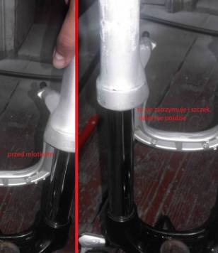

Kasztanka Opublikowano 19 Lipca 2018 Autor Opublikowano 19 Lipca 2018 (edytowane) @piter614 zrobiłam ale musiałam użyć zwykłego młotka i naprawde mocno pier... uderzyć. Puściło ale wychodzi tylko około 7 cm, a dalej sie nie da. Coś trzyma go jakby w środku na tej wysokości i blokuje. Tak więc dziękuję za pomoc ale niestety udało się tylko połowicznie. Na strychu sala operacyjna gotowa. Jutro od rana malowanko. Edytowane 19 Lipca 2018 przez Kasztanka
Gość Opublikowano 19 Lipca 2018 Opublikowano 19 Lipca 2018 Wyjść musi... Nie cyrtol się tylko pociągnij jak już tyle wyszło, raz a dobrze.
Kasztanka Opublikowano 19 Lipca 2018 Autor Opublikowano 19 Lipca 2018 @SpiderMAN Udało się, puściło i golenie są zupełnie luźne ale w połowie coś ewidentnie blokuje, na sztywno, jest szczęk metalu taki że coś tam na pewno jest. Jakby to było tylko zassane toby szło opornie ale szło a tu nagle blokada i dzwiek metalu o metal. Już walnęłam primer, klamka zapadła hehe. Spoczko ja to i tak traktuje jak eksperyment. 10-letni twardy Dart3 to nie jest szczyt moich marzeń.
Gość Opublikowano 20 Lipca 2018 Opublikowano 20 Lipca 2018 Chyba że jedna ze stron całkiem nie puściła Kontrolnie możesz wsadzić cienkiego imbusa w otwór gdzie była śruba i zobaczysz jak glaboko wejdzie jeżeli wejdzie no cały w jedną w drugą to naprawdę coś nie takJeżeli wejdzie w jeden tylko np 2 cm to nie puścił całkowicie 🧐
Kasztanka Opublikowano 20 Lipca 2018 Autor Opublikowano 20 Lipca 2018 @piter614 już farba poszła, ale jestem zadowolona z efektu. Z ciekawości wsadziłam szaszłyka. O ile w jedną goleń wchodzi całkowicie, w drugą nie wchodzi całkiem (tam gdzie było pokrętło do regulacji twardości z królikiem i żółwiem)
Gość Opublikowano 20 Lipca 2018 Opublikowano 20 Lipca 2018 No to nie wskoczył tłoczysko z wypustu dolnej lagi do końca dlatego nie mogłaś zdjąć dolnych lag

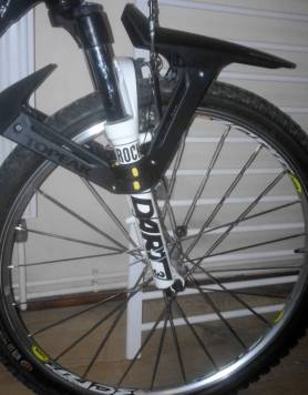

Kasztanka Opublikowano 20 Lipca 2018 Autor Opublikowano 20 Lipca 2018 (edytowane) Przepraszam za niską jakość. Jest ok, zacieków brak, uszczelki czyste. Nie chce mi się babrać w 2 kolory. Walnęłam naklejki i zamontowałam. Mam dość i chcę jeździć. A że zaschło i stwardniało niemal natychmiast... Edit: Miałam chwilowy problem z blokadą skoku ale już wszystko działa, poradziłam sobie Edytowane 20 Lipca 2018 przez Kasztanka
Gość Opublikowano 21 Lipca 2018 Opublikowano 21 Lipca 2018 No efekt spoko. Zarzuć jakieś lepsze foty.
Gość Opublikowano 24 Lipca 2018 Opublikowano 24 Lipca 2018 Fajnie wyszło Dzisiaj będę podziwiać na żywo
