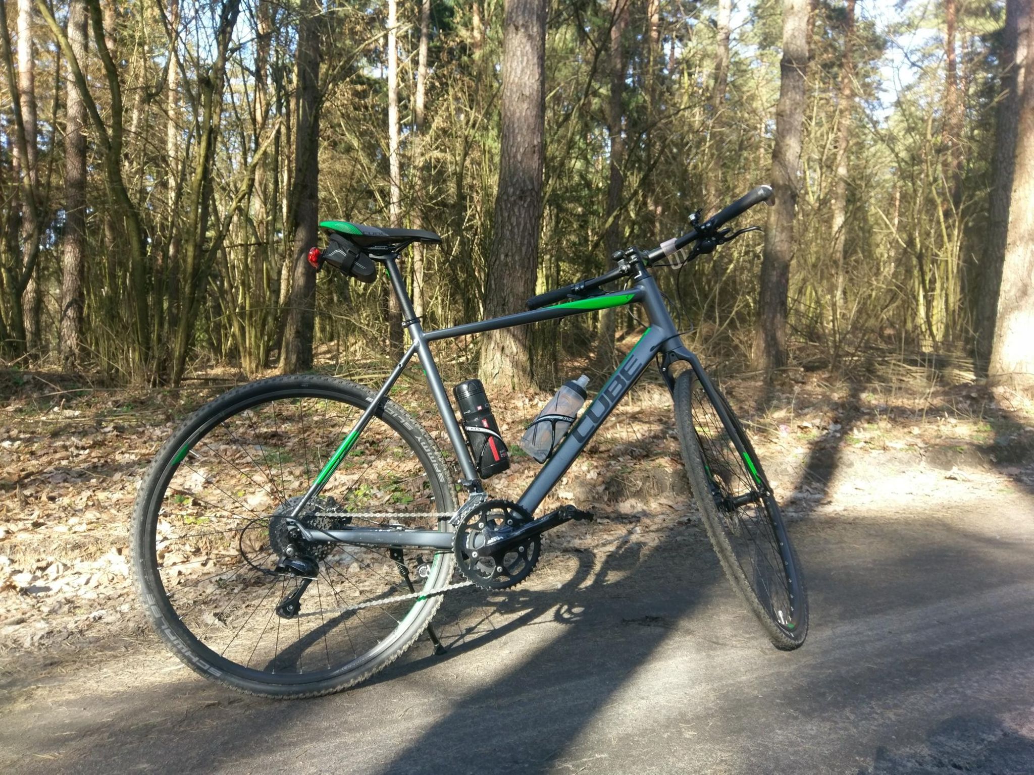

grzehu Opublikowano 13 Kwietnia 2017 Opublikowano 13 Kwietnia 2017 (edytowane) Hej, niedawno sam stałem nam podobnym problemem tylko w innym budzecie 3000-4000 pln. Zdecydowalem sie na Cube-a SL ROAD PRO w promocji z rocznika 2016 za 2800. Przejechalem nim narazie 350 km i w tym czasie nauczylem sie jednoczesnie bardzo duzo o rowerach. Kilka moich spostrzezen, ktore byc moze pomoga Ci podjac decyzje z perspektywy uzytkownika: - pozycja na fitnessie (przynajmniej moim Cube) jest wygodna. Spokojnie mozna wygodnie robic dluzsze dystanse jednoczesnie nie bojac sie kraweznikow, miasta i gorszej jakosci drog - od razu zmienilem dostarczone kojaki na zwijane sammy slicki 35c, gdyz zazwyczaj 20-30% trasy pokonuje po szutrach, przeciw pozarowych drozkach w lesie itp i to byl strzal w 10-tke. Wyszedl taki wanna be gravel z prosta kierownica. Teren jest niestraszny (po za piachem oczywiscie i jakimis wiekszymi korzeniami i wybojami), amortyzatora nie brakuje w ogole na takich drogach, a moj wideł jest aluminiowy. Po asfalcie nie zauwazam duzej roznicy w porownaniu z kojakami, ale przejechalem na nich tylko 40-50 km, - 50 zebow na duzej tarczy to dla mnie za duzo, nie jestem super wycwiczony, ale tez nie jezdze jakos super wolno, robie trasy po 30-40km po asfalcie ze srednia ok 25km/h i 2-3 najciezszych przelozen nie uzywam praktycznie w ogole. Miloby bylo miec korbe bardziej przelajowa 48/36 czy cos w tym stylu moim zdaniem. Dodatkowe 2 zebatki z tylu w dodaniu do mojej sory tez bylyby przyjemne, czesto brakuje jednak zebatki zeby dobrze dobrac kadencje. - Rogi to dla mnie mus. Wiekszosc czasu spedzam na nich. - Zwroc uwage na szerokosc kierownicy, ja mam 660 mm i to chyba jednak troche przy duzo, ciezko na dlugiej prostej przybrac wygodna pozycje. -biorac pod uwage to jak milo spedza sie czas na szybszym rowerze z cienszymi oponami troche nie sprawdzily sie moje przewidywania ze duzo bede jezdzil po miescie. Od razu ciagnie mnie za miasto, a to sprawia, ze dzisiaj chyba chetniej wybralbym rower z barankiem czyli gravela. Wydaje mi sie po prostu ze wezsza kierownia i baranek lepiej by sie sprawdzily, ale nie jest tak ze jakos strasznie narzekam. Po prostu dzisiaj bym to bardziej przemyslal. Na Twoim miejscu sprawdzilbym tez gravela i przejechal sie na obu typach roweru. - Moge spokojnie polecic ramę Cube'a jako bardzo wygodna i estetyczna i samo wykonanie roweru(ladne spawy itp.). Dzisiaj spokojnie dolozylbym wiecej kasy i wzial wersje race, albo sl. Skusila mnie promocja i troche zaluje, ze nie dolozylem do lzejszych kol, napedu 10s albo 11s i karbonowego widelca. W Cubie podoba mi sie tez, ze korba jest od sory, bo po prostu ladnie sie prezentuje jak caly naped jest spojny. Edytowane 13 Kwietnia 2017 przez grzehu 1
grzehu Opublikowano 13 Kwietnia 2017 Opublikowano 13 Kwietnia 2017 Aha a z rowerow, ktore wymieniles wybralbym tanszego canyona. Dlaczego vs Cube? Z powodu malych rzeczy, imo opony G-one sa bardziej uniwersalne od kojakow, mimo iz sa ciensze. Canyon od razu posiada rogi. Canyon jest lzejszy. Ma ciut wyzsze hamulce tez chyba. 1

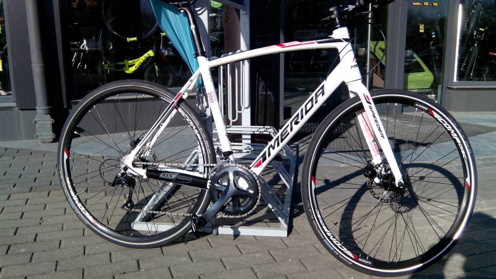

AleksP77 Opublikowano 22 Października 2017 Opublikowano 22 Października 2017 Cześć To mój pierwszy post tak więc... na imię mi Aleksander. Zastanawiam się nad rowerem Cannondale quick disc 1 z 2017r. Cena 900£. Nie ukrywam rower bardzo mi się podoba. Oglądałem w sklepie rowerowym i w sumie już prawie miałem zrobić jazdę próbną ale okazało się że po przymiarce muszę mieć rozmiar wyższy. Ale do rzeczy. Chciałbym się zapytać osób które mają taki rower o wrażenia a w szczególności: 1 czy ten rower jest dość szybki i czy szybko reaguje na nadepnięcie pedałów i czy nie jest przy tym nie wiem jak to określić mułowaty 2 jak wygląda sprawa widelca wiem że jest karbonowy więc jaka jest jego wytrzymałość czy np nie jest podatny na pęknięcia etc nigdy nie miałem z taka technologia do czynienia poza tym jak wygląda podjazd gdzieś na krawężnik czy się da i czy to nie zniszczy widelca. 3 przełożenia biegów przód tył w tym sensie że mieszkam w mieście ktore ma wzniosy i spadki terenu 4 serwis roweru jak wygląda cenowo Generalnie będę chciał się poruszać po drogach publicznych w mieście poza miastem oraz na drogach rowerowych. Poza tym czasem jakieś drogi szutrowe jeśli okaże się że asfaltu nie ma tudzież zjazd na chwilę na jakąś trawę las jakieś pagórki etc. Generalnie rekreacyjnie i jak warunki pozwolą to szybko na drogach. Ostatnia rzecz to drogi jakie wokół mnie są w sensie w mieście . Więc wygląda to różnie czasem ulica wygląda spoko ale są też o dziwo dziurawe mniej lub bardziej. Dzięki z góry za odpowiedzi. Aleksander.
Puncu Opublikowano 22 Października 2017 Opublikowano 22 Października 2017 Ogólnie rzecz biorąc szukasz czegoś takiego jak ja mam. Czyli coś takiego jak gravel z prostą kierownicą.Moge Ci doradzić żebyś szukał roweru fitnessowego z dużym prześwitem z przodu oraz z tyłu i na hamulcach tarczowych.Wysłane z mojej Nokii 3310
AleksP77 Opublikowano 22 Października 2017 Opublikowano 22 Października 2017 Pewnie tak choć tęsknię na mmm podział rowerów górale/miasto/kolarzówki... taki żart ale ile tu (w rowerach) się pozmieniało, głowa mała. Ale fakt szukam czegoś na miasto, poza miasto również... tak generalnie. A wracając do Twojej porady to oglądałem ten rower i tak ma hamulce tarczowe oraz jak rozumiem prześwit tzn możliwość założenia szerszych kół spoko jest wg mnie o minimum połowę szersze mógłbym założyć jak rozumiem na trudniejszy teren. Choć nie ukrywam czekam cierpliwie na użytkowników tego modelu.
MaciekM Opublikowano 22 Października 2017 Opublikowano 22 Października 2017 22 minuty temu, AleksP77 napisał: Zastanawiam się nad rowerem Cannondale quick disc 1 z 2017r. CZeść Mam Meridę Speeder 200-D z 2015 (http://www.rowerymerida.pl/produkt934/speeder-200-d-rower-merida.html), ale na zmienionym osprzęcie od marca '17 - pełna grupa SH Sora R-3000 pod flatbara, kaseta 11-25 (nastawienie na płaskie trasy) , od początku zmienione opony na Shwalbe Maraton Plus e-bike 50 i szczerze więcej na śmiganie po mieście (95%) nie trzeba. Zastanawiałem się nad SH 105 ale padło na r-3k. Jeżeli nie zależy tobie na prostej kierownicy to sprawdź Silexa od Meridy. Kolekcja na 2018r. http://www.rowerymerida.pl/rowery-gravel.html
