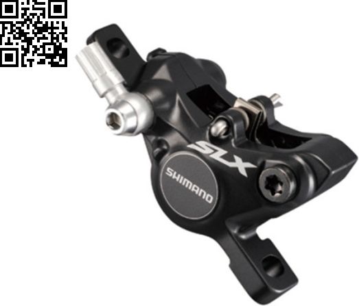

cieq Opublikowano 26 Czerwca 2018 Opublikowano 26 Czerwca 2018 (edytowane) Czy jest sens/czy możliwa jest zmiana samych tylko zacisków na SLX/XT? Klamki mam BL-M506. W dobrych cenach są SLX (BR-M7000), ale mogą być też poprzednie serie (BR-M675, BR-M785). Edytowane 26 Czerwca 2018 przez cieq

stanislaw.kozuchowicz Opublikowano 28 Czerwca 2018 Opublikowano 28 Czerwca 2018 (edytowane) @cieq Budowa zacisków: Obczaj sobie zdjęcia zacisków i zwróć uwagę na mocowanie przewodu hydraulicznego BR-M447 BR-M675 BR-M7000. W BR-M447 masz na sztywno w ustalonym kierunku i końcówka przewodu jest wkręcana bezpośrednio w zacisk. W SLX-ach masz możliwość zmiany kąta, pod którym przewód wychodzi z zacisku. Więc wygląda na to, że trzeba będzie wymienić przewód, lub obciąć końcówkę tego, który masz i zarobić ją na nowo (jeżeli masz wystarczający zapas). 2 godziny temu, trollu napisał: M447 nie ma pewnie ceramicznych tłoków a SLX/XT tak. Czy to wyczujesz? Szczerze - wątpię chociaż jak wiadomo lepsze jest wrogiem dobrego i sam wolałbym mieć ceramikę To prawda. SLX jest najniższym modelem z zaciskami ceramicznymi. Budowa klamek: Jeżeli chodzi o budowę klamki to BL-M506 różni się od BL-M675 tylko regulacjami. W SLX-ach masz pokrętło do ustawiania odległości klamki (Jeżeli dobrze pamiętam to w BL-M506 też to można ustawiać ale za pomocą imbusa/wkrętaka. Jak potrzebujesz tej informacji to mogę sprawdzić w domu.) od kierownicy i zaślepioną dziurkę od regulacji swobodnego skoku (free stroke adjustment). Skuteczność: Po przesiadce z BL-M506/BR-M447 na SLX-y M675 nie odczułem niemal żadnej różnicy w skuteczności hamowania. Modulacja i siła hamowania na podobnym poziomie. Wrażenia estetyczne: SLX-y wyglądają super Ale to już kwestia gustu. Zacisk SLX vs XT: Jedyną różnicą jest malowanie i to, że w SLX klocki trzyma zawleczka a w XT śrubka. Zacisk SLX też ma gwint, więc zawleczkę można zamienić na śrubkę Edytowane 28 Czerwca 2018 przez stanislaw.kozuchowicz 2

trollu Opublikowano 28 Czerwca 2018 Opublikowano 28 Czerwca 2018 przewody trzeba zmienić na te z banjo. przy chodnikowej jeździe na pewno różnicy nie będzie. W terenie im dłuższy i bardziej stromy zjazd gdzie hebel będzie mocno obciążony zaczną wychodzić plusy ceramicznych tłoków bo ceramika lepiej izoluje termicznie i temperatura z klocków nie będzie tak szybko przechodzić na płyn - wyższa skuteczność Ja przeszedłem z zacisków 2t MT500 na 4t Zee i na zimno przy turlaniu się praktycznie różnicy nie ma, na początku myślałem, że coś jest popsute w nowych heblach. Ale im większa prędkość tym hebel zaczyna lepiej pracować. Hamulce też potrzebują odpowiednich warunków do pracy 1
