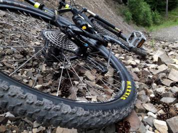

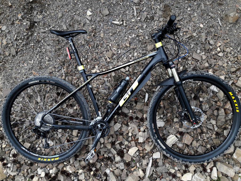

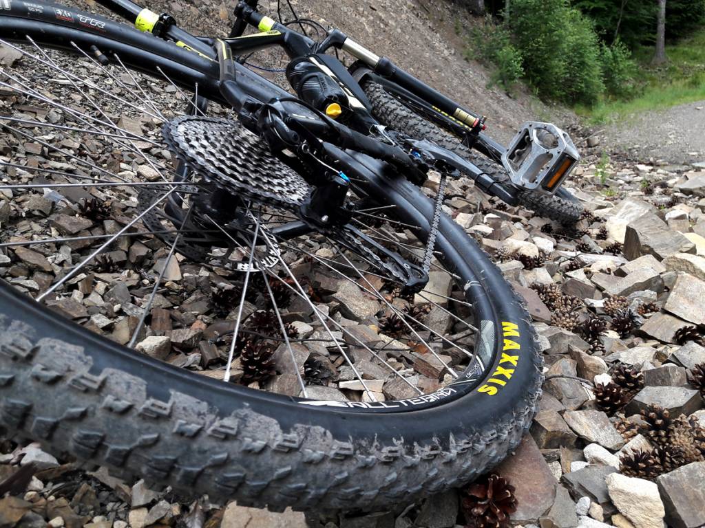

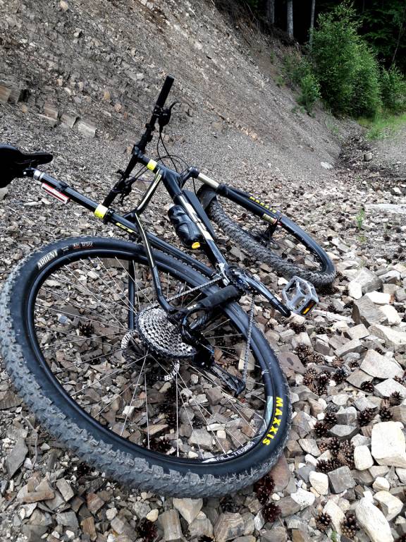

slavoog Opublikowano 16 Lipca 2020 Autor Opublikowano 16 Lipca 2020 Dojrzałem w końcu do wymiany napędu, główny powód to starzejąca się już przerzutka Alivio, rozdygotana na wszystkie strony rzucała łańcuchem gdzie popadnie. Wymyśliłem sobie niestandardowy zestaw, żeby nie było tak banalnie i klasycznie. Jak już zmieniać przerzutkę to dlaczego by od razu nie pójść dalej chociaż chwilowo zanim wymieniłem całość testowałem opcje 3x10 i było całkiem ciekawie. Chciałem sobie jednak ułatwić podjazd do góry wymianie także uległa kaseta, łańcuch i średnia zębatka w korbie. Ostatecznie wyszedł napęd 2x10 z przerzutką i manetkami Sram GX, przerzutka przednia Deore M618 , Korba ta co była tylko teraz 22/36z no do całość dopełnia kaseta Shimano HG500 11-42. Poniżej fotki (jeszcze ze starą przerzutką przednią).
