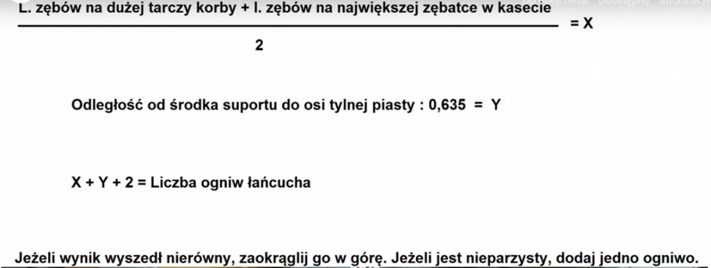

eloziomwaw Opublikowano 2 Listopada 2019 Opublikowano 2 Listopada 2019 potwierdzi ktoś czy będzie działać taki zestaw ? Deore RD-M6000 SGS (długo wózek i według specyfikacji zakres max 42T wlasnie) z kaseta Deore CS-HG500 10-sp 11-42T i zebatka N.W. 38T ? do tej pory kasetę mam 11-36 a wcześniej korbe 26-36-48 (teraz N.W. 38T) tylko trochę brakuje lekkich przełożeń a nie chce już zmieniać zębatki na mniejszą bo ma Argon Component. I czy starczy łańcucha ? nie pamiętam czy próbowałem ustawić przed demontażem korby przełożenie 36 z tyłu i 48 z przodu bo jeśli łańcuch to obejmie to po zmianie kasety mam max 42 tył i 38 przód więc rozpiętość mniejsza o 4 zęby niż oryginalny napęd...
Kruk Opublikowano 2 Listopada 2019 Opublikowano 2 Listopada 2019 Wzór na łańcuch masz tutaj, to sobie oblicz, prościej się nie da i nikt Ci nie powie jak sobie sam nie policzysz: Co do M6000 przerzutki, będzie działać skoro tak producent piszę do kasety maks 11-42, blat na korbie nie ma znaczenia, tylko jedynie ma znaczenie przy długości łańcucha, którą sobie obliczysz już sam
Bross Opublikowano 10 Listopada 2019 Opublikowano 10 Listopada 2019 Jaką długość łańcucha użyłeś 114 oczkowy, wystarczy? Mam ten sam dylemat, tylko mam wózek SGS XTR a wymieniam na kasetę 10 rzędową 11-42T Garbaruk.
