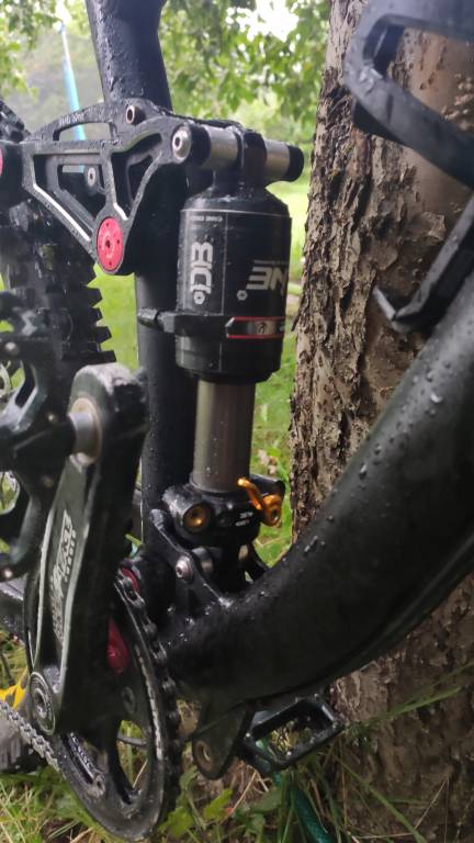

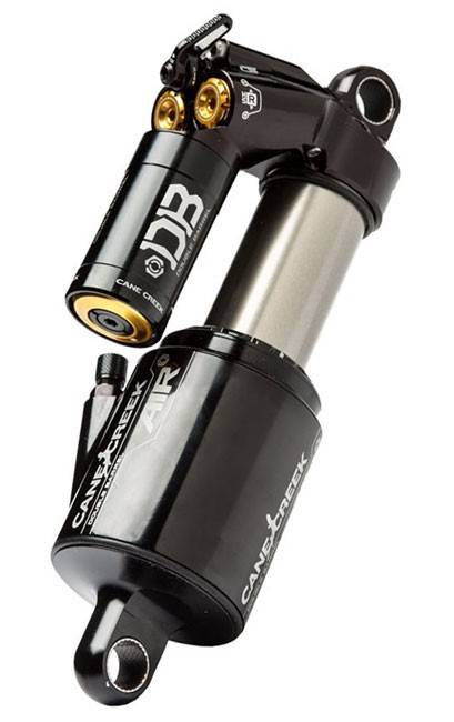

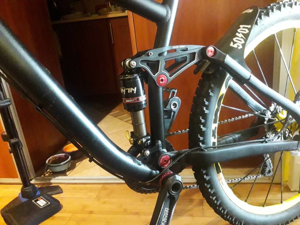

Z racji dziwnej konstrukcji ramy mojego roweru ni jak nie było opcji wsadzenia tego dampera. Musiałem go zwrócić, ale w zamian kupiłem CeanCreack DB bez zbiorniczka wyrównawczego. Daje rewelacyjne radę.

Od jakiegoś czasu siedzi w KOBIe taki oto damper. W przyszłym tygodniu zaktualizuje opis KOBY.

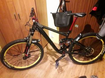

W ostatnim czasie wpadło mi trochę Parysów do roweru. W chwili obecnej jest dołożona sztyca kindshok LEV o skoku 150 mm, która jest sterowana przy pomocy manetki raceface turbine, różnica w porównaniu do innych to przepaść! Napęd 1x10 oparty o przerzutkę Shimano XT, sterowane manetką shimano zee. Ale najważniejsze jest kompletne zawieszenie oparte na canecreek. Damper canecreek inline po tuningu w autoryzowanym serwisie, amortyzator canecreek helm II. Stery canecreek, bardzo podoba mi się bieżnia wyposażona w uszczelkę. Po pierwszych testach amortyzatora jestem w szoku pod względem jego działania, wybiera poszczególne źdźbła trawy.

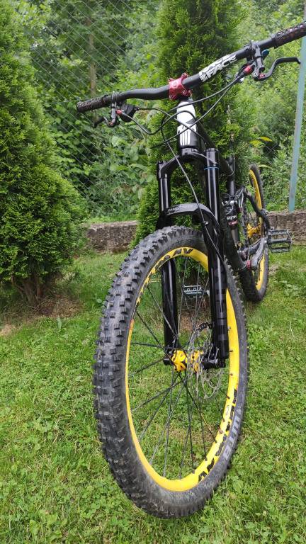

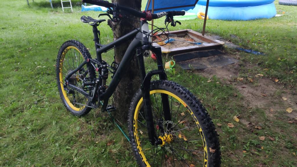

A mój rower ciut się zmienił od czasu kiedy go pierwszy raz poskładałem. Teraz ma kompletne zawieszenie CaneCreeck, sztycę regulowaną KS LEV 150mm, oponki WTB, i kilka wizyt w Bielsku za sobą.

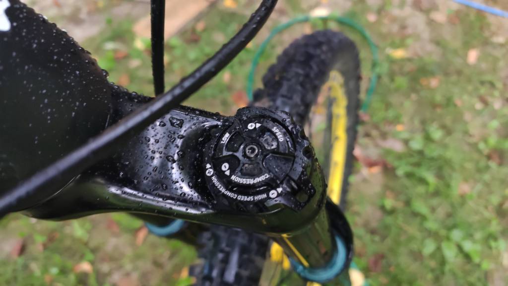

No więc w rowerze w końcu zagościł docelowy amortyzator. Przez długi czas planowałem manitou mattock, ale jak tylko poczytałem o CaneCreeck HELM to stwierdziłem że muszę go mieć :D I mam HELM drugiej generacji.
IMG_20200711_140319.thumb.jpg.fbe124beac08b0e400bbf589566b6ff5.jpgIMG_20200711_160930.thumb.jpg.f8e2d6664a9bd587fa14cd84e2d1ecfb.jpgIMG_20200711_161041.thumb.jpg.cfbbcac084590f8d3247f84803990f7b.jpg

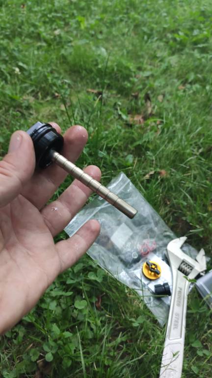

Mnogość możliwych ustawień jest bardziej niż spora. Można ustawić różne ciśnienia w komorze pozytywnej i negatywnej, jest regulacja wolnej i szybkiej kompresji i jest też regulacja powrotu. Dodatkowo w bardzo fajny sposób został rozwiązany system zmiany objętości komory pozytywnej.

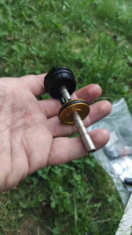

IMG_20200711_142120.thumb.jpg.742afe7092ad77af6febeaae1252b2f4.jpgIMG_20200711_142224.thumb.jpg.69bfddef9ceb5a9157bd94292a4d5a7c.jpg
Mamy w lewej goleni taki szaft, na który nakręca się tłok dzielący komorę na dwie części, w bardzo prosty sposób można zmniejszyć objętość, tłok można ustawić w 8 położeniach.

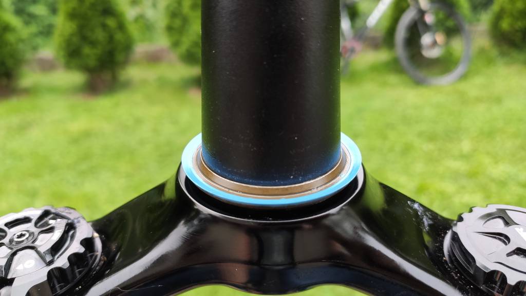

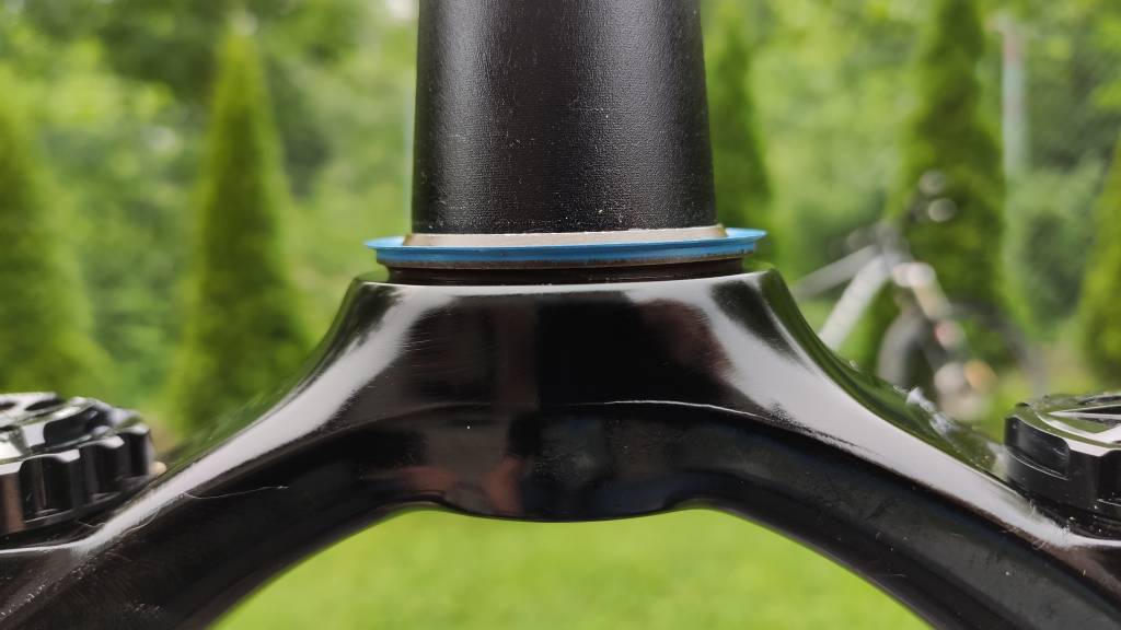

Amortyzator zamontowałem na sterach CaneCreeck :D pierwszy raz widziałem tak uszczelnioną bieżnię sterów. Ale ja krótko bawię się w rowery.

Całość zawieszenia dopełnia damper  CaneCreeck Inline. Też ma sporo możliwości regulacji. Mamy regulację wolnej i szybkiej kompresji oraz regulację wolnego i szybkiego powrotu.

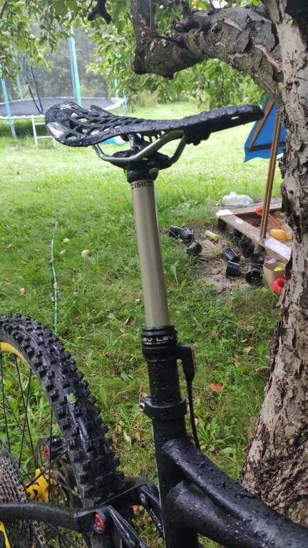

 Siodełko zamontowałem na sztycy KS LEV 150mm skoku, jest to jeden z pierwszych elementów, które powinny zostać zamontowane w rowerze.

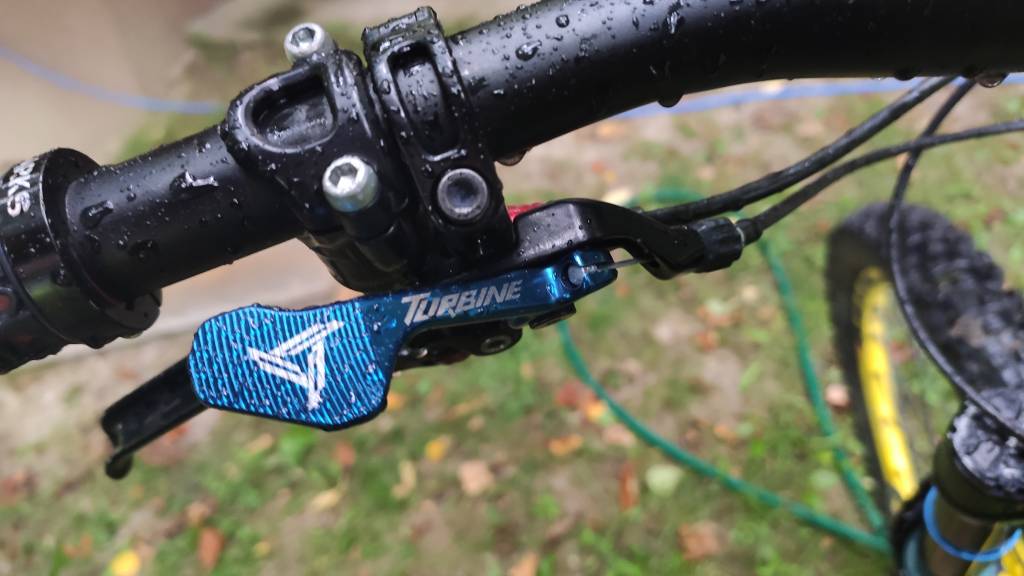

Sztyca jest sterowana poprzez najlepszą manetkę jaką miałem okazję macać. Jest to RaceFace Turbine

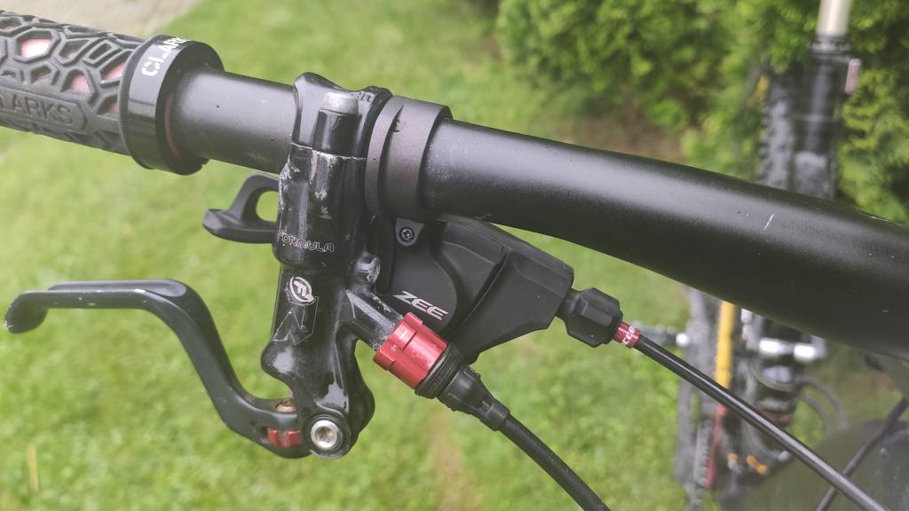

Za zmianę biegów odpowiada taka oto manetka.
