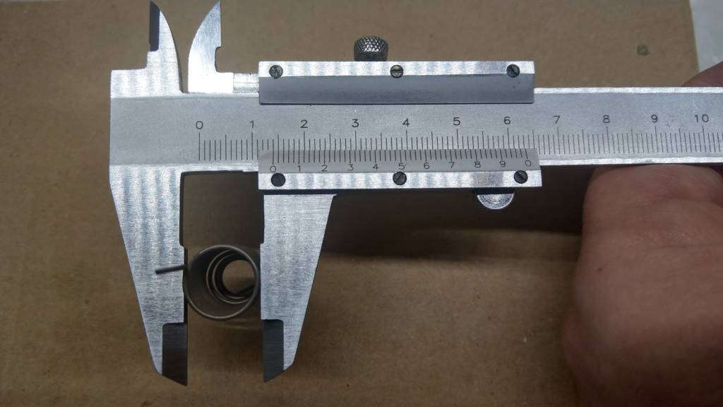

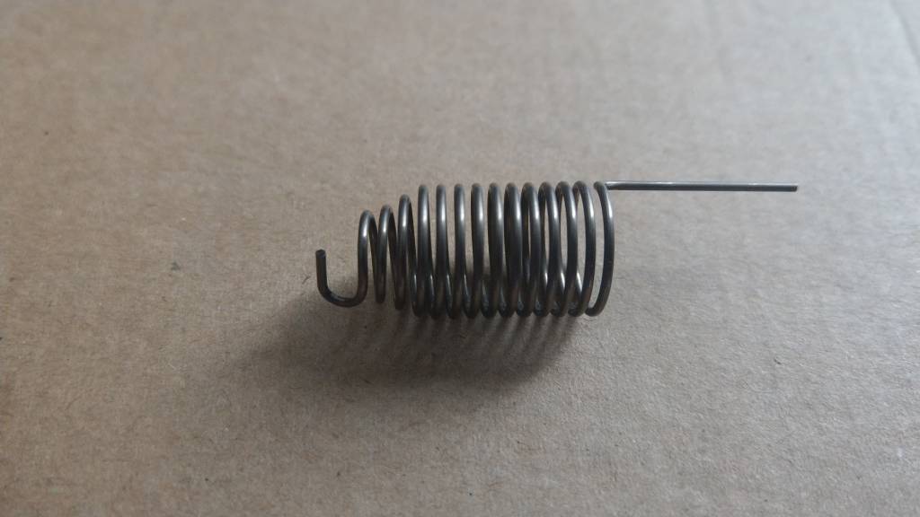

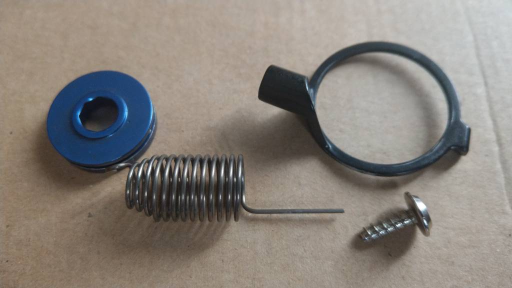

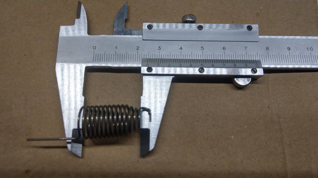

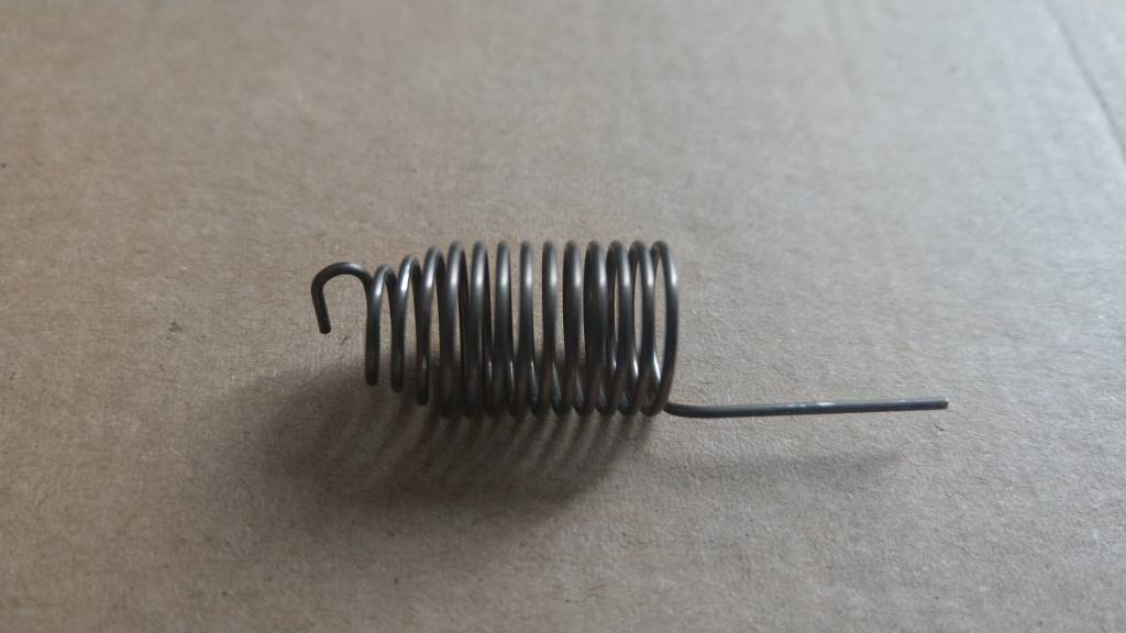

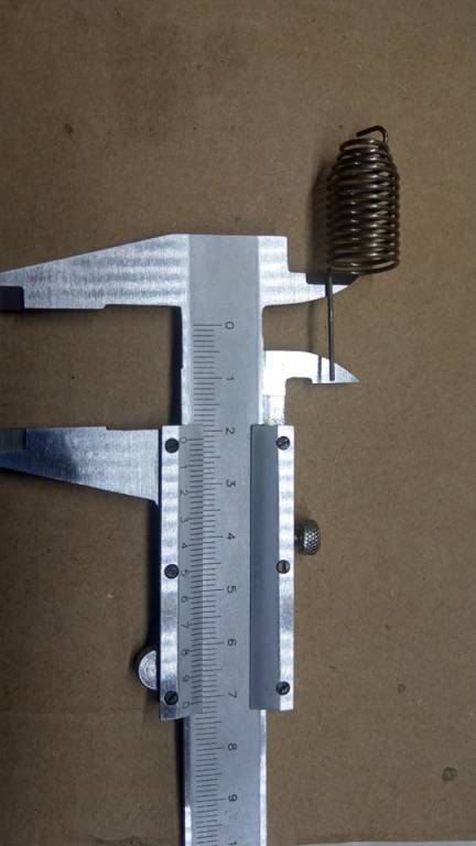

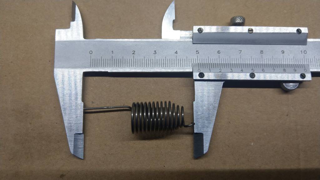

Mwawe Opublikowano 11 Kwietnia 2019 Opublikowano 11 Kwietnia 2019 3 godziny temu, Kruk napisał: Jeśli masz tłumik na pokrętło to byś musiał jakąś sprężynkę dodać druciarsko na zewnątrz tłumika by wracał sam, inaczej się nie da, trzeba by cały tłumik kupić nowy pod blokadę na manetce Tak wygląda sama sprężynka, jak i cały komplet. Pochodź po serwisach, popytaj, często zdarza się że mają używane ze starych uszkodzonych tłumików. Mi się udało taki zdobyć, ale z tego co widzę to miałem niezłego farta
Beyor Opublikowano 11 Kwietnia 2019 Opublikowano 11 Kwietnia 2019 Potrafisz określić, jaką mniej więcej długość i średnicę ma ta sprężyna?
Mwawe Opublikowano 11 Kwietnia 2019 Opublikowano 11 Kwietnia 2019 (edytowane) 16 minut temu, Beyor napisał: Potrafisz określić, jaką mniej więcej długość i średnicę ma ta sprężyna? To zwężenie jest do średnicy trzpienia w tłumiku. Ten zagięty element blokuje się o zadzior na trzpieniu, a ta prosta część wchodzi i w podstawę i trzyma sprężynę aby się nie obracała. Edytowane 11 Kwietnia 2019 przez Mwawe
Beyor Opublikowano 11 Kwietnia 2019 Opublikowano 11 Kwietnia 2019 Super, wielkie dzięki. Znając wymiary, mogę szukać podobnej sprężyny. Nie wiem jeszcze, czy będę się w to bawił, bo jednak trzeba wydać trochę kasy na manetkę i blokadę na goleni, zwłaszcza że też odłożyć kasę na sztycę opuszczaną. Zobaczymy!
