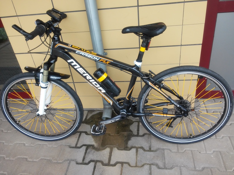

Gość Napisano 18 Kwiecień 2017 Udostępnij Napisano 18 Kwiecień 2017 (edytowane) Rower, który złożyłam od samych podstaw samodzielnie i jestem z tego faktu bardzo zadowolona. Na dniach wymieniany będzie amortyzator (zamiast Tory będzie Reba World Cup), kierownica (zamiast Easton EA50 będzie Easton EC70) i rogi (zamiast B'twin będzie Buzzard Carbon). Rama: Merida Carbon FLX Race-V 16" Korba: SLX FC-M660-9 44-32-22 170mm Suport: Token Tiramic Tk877TBT-GY MTB BSA Pedały: Saint MX80 (spod pinów wyjęte wszystkie podkładki) Łańcuch: Connex 808 plus spinka Przerzutka tylna: Sram X-7 z długim wózkiem Przerzutka przednia: Sram X-7 Kaseta: Shimano HG51 11-30 8rz Piasty: Novatec 802SB (tył) i Novatec 751SB (przód) Obręcze: Alexrims DH19 Szprychy: CN Spoke Zaciski kół: Accent Bolt Pancerze i linki: Jagwire Mountain Pro (kupiłam dwa zestawy) Hamulce: Avid SD7 V-brake Klocki hamulcowe: Merida Hard z wymiennymi okładzinami Klamki hamulcowe: Avid SD7 Manetki: Sram X-9 Gripshift 3x8 Stery: FSA półzintegrowane (były w komplecie z ramą, model nieznany) Amortyzator: Rock Shox Tora W318 (po własnoręcznym serwisie) Sztyca: Procraft PRC SP2 Carbon 31,6x350mm Siodełko: Selle Italia Donna Gel Flow Lady Kierownica: Easton EA50 25,4x580mm Mostek: BBB Highrise 70mm Rogi: B'twin proste Błotniki: Mucky Nutz (tylny obecnie wywalony) Licznik: Garmin Edge 705 z dodatkowym czujnikiem prędkości i kadencji Mio (osobne czujniki Ant+ nie działają z tym licznikiem, ale podwójne i owszem) Bidon narzędziowy: Elite Byasi 750ml Opony: zwijane Schwalbe Marathon Supreme 1,6" na asfalt (zamiennie mam też zwijane Vittoria Sagurao 2,0" na cięższe warunki) Dętki: Continental Tour Gripy: B'twin Sport 100 krótkie (bardzo fajnie komponują się z gripshiftami Srama) I to chyba wszystko. Edytowane 19 Kwiecień 2017 przez Gość Odnośnik do komentarza
Kris Berg Napisano 19 Kwiecień 2017 Udostępnij Napisano 19 Kwiecień 2017 Cześć, fajny sprzęt, możesz powiedzieć ile trzeba przeznaczyć środków finansowych, żeby złożyć taki rower? Odnośnik do komentarza
Gość Napisano 19 Kwiecień 2017 Udostępnij Napisano 19 Kwiecień 2017 Jak ostatnio podliczałam koszt części, to wyszło około 5000. Jak do tego doliczę te części, które mam już kupione, a które będę wymieniać (amortyzator, kierownica i rogi), to ponad 6000. Narzędzi, które kupiłam żeby poskładać ten rower nie wliczam. W sumie zajęło mi to rok - co miesiąc z wypłaty kupowałam kilka części i tak się udało uskładać Odnośnik do komentarza

Gość Napisano 19 Kwiecień 2017 Udostępnij Napisano 19 Kwiecień 2017 Dzięki! Spersonalizowałam go jeszcze w taki sposób: Co do wagi, to wyszło mi na wadze łazienkowej (metodą: ważę siebie, ważę siebie z rowerem, odejmuję wyniki) 11kg. Jak zmienię Torę na Rebę, to będzie mniej - zaktualizuję wtedy dane. Odnośnik do komentarza
Gość Napisano 6 Maj 2017 Udostępnij Napisano 6 Maj 2017 Merida po ostatnich zmianach: wymieniłam amortyzator na Rebę World Cup, kierownicę na Easton EC70 i siodełko na Selle Italia Lady Gel Flow. Odnośnik do komentarza

Gość Napisano 1 Czerwiec 2017 Udostępnij Napisano 1 Czerwiec 2017 (edytowane) Merida po zmianie opon na Saguaro i wymianie sztycy na Thomson Elite: Edytowane 1 Czerwiec 2017 przez Gość Odnośnik do komentarza

Gość Napisano 1 Czerwiec 2017 Udostępnij Napisano 1 Czerwiec 2017 3 godziny temu, mariuszm napisał: I jak Ci się śmiga na Saguaro? Na asfalcie przy ciśnieniu 2,5 bara, jedzie się jak czołgiem w porównaniu ze Schwalbe Marathon Supreme. Po 10km albo ja się przyzwyczaiłam albo opony się rozgrzały, bo jechało się już lżej. Za to po zjeździe na kostkę brukową, a potem w lekki teren, opony pokazują na co je stać - ten fragment trasy wręcz przeleciałam w porównaniu do Supreme. Na Supreme mnie na tych wądołach wybijało i musiałam zwalniać, zdarzały się też uślizgi. Saguaro połknęly wręcz te nierówności i bardzo pewnie prowadziło mi się rower. O mały włos przejechałabym zielonego węża (chyba zaskroniec to był), ale na szczęście udało mi się go wyminąć (przejechałam mu z 10cm przed pyskiem). Generalnie - na asfalt lepsze są Supreme, a w teren Saguaro. Obie opony mam w wersji zwijanej, przy czym Saguaro 26x2,0, a Supreme 26x1,6. Odnośnik do komentarza
mariuszm Napisano 1 Czerwiec 2017 Udostępnij Napisano 1 Czerwiec 2017 7 minut temu, Sziva napisał: Na asfalcie przy ciśnieniu 2,5 bara, jedzie się jak czołgiem w porównaniu ze Schwalbe Marathon Supreme. Po 10km albo ja się przyzwyczaiłam albo opony się rozgrzały, bo jechało się już lżej. Za to po zjeździe na kostkę brukową, a potem w lekki teren, opony pokazują na co je stać - ten fragment trasy wręcz przeleciałam w porównaniu do Supreme. Na Supreme mnie na tych wądołach wybijało i musiałam zwalniać, zdarzały się też uślizgi. Saguaro połknęly wręcz te nierówności i bardzo pewnie prowadziło mi się rower. O mały włos przejechałabym zielonego węża (chyba zaskroniec to był), ale na szczęście udało mi się go wyminąć (przejechałam mu z 10cm przed pyskiem). Generalnie - na asfalt lepsze są Supreme, a w teren Saguaro. Obie opony mam w wersji zwijanej, przy czym Saguaro 26x2,0, a Supreme 26x1,6. Może jakbyś dała 3 bary to byłoby nieco lżej? Różnica szerokości też swoje dokłada. U siebie mam obecnie Mezcale i o ile jeżdżąc po lesie nie schodzę niżej niż 3 bary, o tyle wiedząc, że będzie śmigane tylko po asfalcie to wbijam 4 bary do tylnej opony i jest dobrze. Ale tu i waga rowerzysty swoje robi A jak trwałość? Długo je masz? Bo trwałości Geax Mezcal jestem zachwycony, ale szukam czegoś co tak nie tańczy nawet na małym błocie. Odnośnik do komentarza
Gość Napisano 1 Czerwiec 2017 Udostępnij Napisano 1 Czerwiec 2017 Z ciśnieniem będę jeszcze kombinować, choć przy 3,5 bara też jakoś rewelacyjnie po asfalcie nie jechały, a ważę 56kg. Dlatego też kupiłam Supreme na asfalt. Co do trwałości, to trudno mi coś więcej powiedzieć, bo w sumie przejechałam na nich może 200km i wyglądają wciąż, jak nówki sztuki. Zastanawiam się teraz nad drugim kompletem kół, żeby nie przekładać opon, a całe koła. Odnośnik do komentarza

Gość Napisano 1 Czerwiec 2017 Udostępnij Napisano 1 Czerwiec 2017 Obłędny sprzęt i świetna robota. Rower robi wrażenie a wkład pracy w poskładanie go samemu faktycznie imponuje. Całość bardzo mi się podoba, a połączenie kolorystyczne, ostrzegające wszędzie w naturze o niebezpieczeństwie, sprawia, że rower budzi respekt i powoduje przyjemne ciarki. Dnia 19.04.2017 o 14:34, Sziva napisał: Spersonalizowałam go jeszcze w taki sposób: Super sprawa, to jest naklejka czy jakoś inaczej naniesiony jest ten napis? I skąd to masz? Można coś takiego gdzieś zamówić, czy to jakaś własnoręczna robota? Odnośnik do komentarza
Gość Napisano 2 Czerwiec 2017 Udostępnij Napisano 2 Czerwiec 2017 To jest naklejka. Można zamówić na Allegro naklejki z folii odblaskowej - wycinają w dowolny kształt. Ja zamawiałam u tego gościa: http://allegro.pl/24h-odblaskowe-wlasne-naklejki-wlasny-tekst-i6088800898.html Odnośnik do komentarza

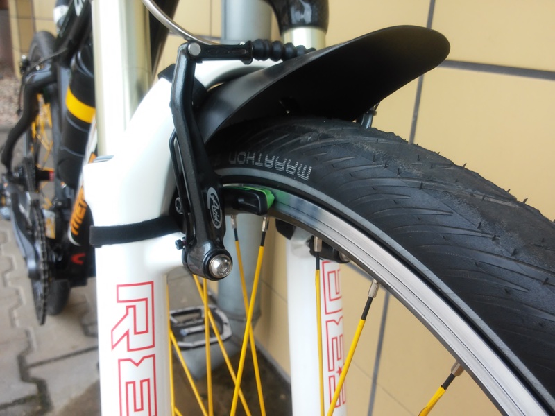

Gość Napisano 4 Czerwiec 2017 Udostępnij Napisano 4 Czerwiec 2017 Przejechałam wczoraj na Saguaro 80km po asfalcie - równym i gładkim, wyboistym, dziurawym i "o matko jedyna - trzymajcie się plomby moje w zębach". Opony napompowałam do ciśnienia 4 barów i śmigało się na nich bardzo przyjemnie i pewnie - zarówno na gładkich nawierzchniach, jak i na trzęsionkach. Opory wyraźnie zmalały, za to komfort na dziurach wzrósł w porównaniu do Schwalbe Supreme. Póki co zostawiam Saguaro na obręczach. W miejsce pedałów Saint MX80 mam obecnie zamontowane SPD M520 i one też zostają. Klocki hamulcowe wymieniłam na z Meridy Hard na Author 3CC. Są one zbudowane z bardziej miękkiej mieszanki - przy wyginaniu okładek Meridy były sztywne, a Authory dużo bardziej plastyczne. Nowe klocki szumią przy hamowaniu, ale modulacja wzrosła i wydaje mi się, że hamują trochę lepiej w suchych warunkach (na mokrym jeszcze nie testowałam). Z 56 km/h bardzo pewnie wyhamowały mi rower do zera. Odnośnik do komentarza
