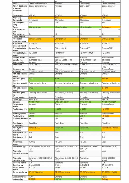

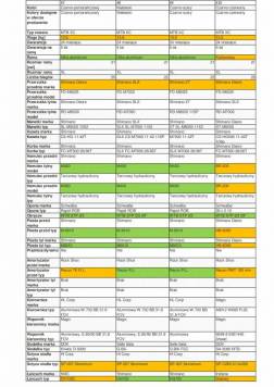

pawelll Opublikowano 27 Sierpnia 2020 Opublikowano 27 Sierpnia 2020 (edytowane) Oglądałem ostatnio Indianę Storm X7 i X10 i jeśli chodzi o wykonanie nie wyglądają źle. Trochę problem może być z doborem ramy - mają rozmiary 19 i 21. Jeśli miałbym wybierać (mam 186) to raczej 19", 21" wydawał mi się za duży. Zresztą na stronie Indiany pokazują 21" dla przekroku >92cm. Zrobiłem tabelaryczne porównanie z zaznaczeniem różnic w istotnych elementach (na podstawie danych ze stony Indiana) - w załączeniu. Generalna różnica to osprzęt - X7 to Deore, X8- SLX, X9- XT, X10 - mieszanka Deore/SLX Hamulce takie same (MT400 czyli mocno przeciętne) ale w X10 200 czyli jeszcze słabsze. Podobnie łańcuch w X10 chyba najsłabszy (no name). Mam wątpliwości do co amortyzatorów - czy wszystkie są powietrzne? Oznaczenia trochę niejednoznaczne. 11 godzin temu, hudezz napisał: Po opisie piast w x7 wydaje mi się że są identyczne jak w x10 czyli m6010b No właśnie z opisu na stronie Indiana wynik, że X10 mają inne piasty. Plik porównawczy w załączniku. Edytowane 27 Sierpnia 2020 przez pawelll
Atoom Opublikowano 27 Sierpnia 2020 Opublikowano 27 Sierpnia 2020 (edytowane) 1 godzinę temu, pawelll napisał: Oglądałem ostatnio Indianę Storm X7 i X10 i jeśli chodzi o wykonanie nie wyglądają źle. Trochę problem może być z doborem ramy - mają rozmiary 19 i 21. Jeśli miałbym wybierać (mam 186) to raczej 19", 21" wydawał mi się za duży. Zresztą na stronie Indiany pokazują 21" dla przekroku >92cm. hi Zrobiłem tabelaryczne porównanie z zaznaczeniem różnic w istotnych elementach (na podstawie danych ze stony Indiana) - w załączeniu. Generalna różnica to osprzęt - X7 to Deore, X8- SLX, X9- XT, X10 - mieszanka Deore/SLX Hamulce takie same (MT400 czyli mocno przeciętne) ale w X10 200 czyli jeszcze słabsze. Podobnie łańcuch w X10 chyba najsłabszy (no name). Mam wątpliwości do co amortyzatorów - czy wszystkie są powietrzne? Oznaczenia trochę niejednoznaczne. No właśnie z opisu na stronie Indiana wynik, że X10 mają inne piasty. Plik porównawczy w załączniku. Miałem dziś to samo porównanie robić... jeszcze ten amortyzator w x7 i x8 rl i tk. Niedawno ten temat był poruszany i stanęło tak naprawdę na tym że różnią się tylko wagą. A co do tych piast w x7 x8 i x9 , znalazłem m6010 z dopiskien b, czyli m6010-B i te są z boostem. Pytałem o to w media expert ale nikt nie wiedzial nawet, że jest cis takiego jak boost. Jeżeli to stary standard to jest to jakiś problem? Bo rozumiem ze ten boost nie jest kompatybilny wstecznie...😂 I w takim razie wychodzi na to że x8 i x9 muszą mieć boost bo tam siedzi 11 rzędów, a bez boost jest 10 rzędów. Edytowane 27 Sierpnia 2020 przez Atoom
pawelll Opublikowano 27 Sierpnia 2020 Opublikowano 27 Sierpnia 2020 Jeśli X8 ma boost, z miarę przyzwoity powietrzny (?) amortyzator i sensowny osprzęt, pytanie czy 3800 to atrakcyjna cena i czy za takie pieniądze da się kupić coś lepszego.

pawelll Opublikowano 27 Sierpnia 2020 Opublikowano 27 Sierpnia 2020 (edytowane) Tak. Np: FS-RCNS-TK-D1 https://www.sram.com/en/rockshox/series/recon?filters=&sort=Relevancy&page=1 Dlatego ogólny zapis REKON jest nieprecyzyjny 1 godzinę temu, hudezz napisał: Recon TK Dlatego niepokoi mnie zapis przy X7 - Recon TK, RL Edytowane 27 Sierpnia 2020 przez pawelll
Atoom Opublikowano 27 Sierpnia 2020 Opublikowano 27 Sierpnia 2020 1 godzinę temu, pawelll napisał: Tak. Np: FS-RCNS-TK-D1 https://www.sram.com/en/rockshox/series/recon?filters=&sort=Relevancy&page=1 Dlatego ogólny zapis REKON jest nieprecyzyjny Dlatego niepokoi mnie zapis przy X7 - Recon TK, RL Faktycznie lipa w takim razie, próbowałem zadzwonić do indiany ale na stronie tylko formularz kontaktowy, który i tak mi nie działa, cały czas błąd wyskakuje i nie ma możliwości zadać pytania.
pawelll Opublikowano 27 Sierpnia 2020 Opublikowano 27 Sierpnia 2020 Dodatkowym problemem (przy zakupie internetowym) jest to, że ponoć zdarza się, że przychodzi nieco inne wyposażenie niż w opisie (w opisywanych przypadkach na szczęście porównywalne lub lepsze). Zawsze można zamówić do sklepu (chyba nawet w sklepie, że chcesz kupić ale musisz zobaczyć i się przymierzyć. Tak przynajmniej w ME w Legnicy mi powiedzieli). X7 stoi własnie w Legnicy, z braku czasu uciekło mi żeby sprawdzić amortyzator. X6 ma na pewno sprężynę.
hudezz Opublikowano 27 Sierpnia 2020 Opublikowano 27 Sierpnia 2020 (edytowane) 5 godzin temu, pawelll napisał: Hamulce takie same (MT400 czyli mocno przeciętne) ale w X10 200 czyli jeszcze słabsze. Podobnie łańcuch w X10 chyba najsłabszy No właśnie z opisu na stronie Indiana wynik, że X10 mają inne piasty. Hamulce to ta sama dolna półka, łańcuch w moim przypadku to KMC X10.93 Co do amorka, to w X10 masz napisane w tabeli Rekon RMT 100mm, gdzie taki model w ogóle nie występuje. U mnie siedzi FS-RCN-RL-A2. Po ustawieniu wg instrukcji ze strony RS i małej korekcie działa dobrze. Edytowane 27 Sierpnia 2020 przez hudezz dodanie komentarza

pawelll Opublikowano 27 Sierpnia 2020 Opublikowano 27 Sierpnia 2020 (edytowane) Różnica w wyposażeniu jest minimalna na plus X7. Któryś z bardziej doświadczonych kolegów powyżej (ale chyba nie w tym wątku) napisał, że X10 ma sens jeśli chcesz potem rozbudowywać i wymieniać osprzęt, dla samego karbonu moim zdaniem nie ma sensu. Jeśli chcesz/możesz wydać ok. 4000 to kup X8 z wyraźnie lepszym napędem. Natomiast X7 wydaje się sensowną opcją budżetowego roweru o przyzwoitych parametrach. Edytowane 27 Sierpnia 2020 przez pawelll
matek1212 Opublikowano 27 Sierpnia 2020 Opublikowano 27 Sierpnia 2020 (edytowane) 24 minuty temu, pawelll napisał: Różnica w wyposażeniu jest minimalna na plus X7. Któryś z bardziej doświadczonych kolegów powyżej (ale chyba nie w tym wątku) napisał, że X10 ma sens jeśli chcesz potem rozbudowywać i wymieniać osprzęt, dla samego karbonu moim zdaniem nie ma sensu. Jeśli chcesz/możesz wydać ok. 4000 to kup X8 z wyraźnie lepszym napędem. Natomiast X7 wydaje się sensowną opcją budżetowego roweru o przyzwoitych parametrach. Dzieki. Takiej opinii potrzebowałem. Sam bardziej na X7 jestem przekonany. Chociaż ten X8 też się wydaje ciekawy. Pytanie czy różnica dla mnie będzie zauważalna, czy warto do niego dopłacać Edytowane 27 Sierpnia 2020 przez matek1212
pawelll Opublikowano 27 Sierpnia 2020 Opublikowano 27 Sierpnia 2020 Różnica to amortyzator (bliżej nieznana bo opis niejasny) i napęd. Wyższa grupa (SLX), nie wiem czy dla amatora sama grupa ma znaczenie, istotniejsza może być (oczywiście związane z grupą) kaseta 11 (choć zakres przełożeń identyczny). No i kolor - ale to juz co kto lubi. Opisz wrażenia po zakupie.
