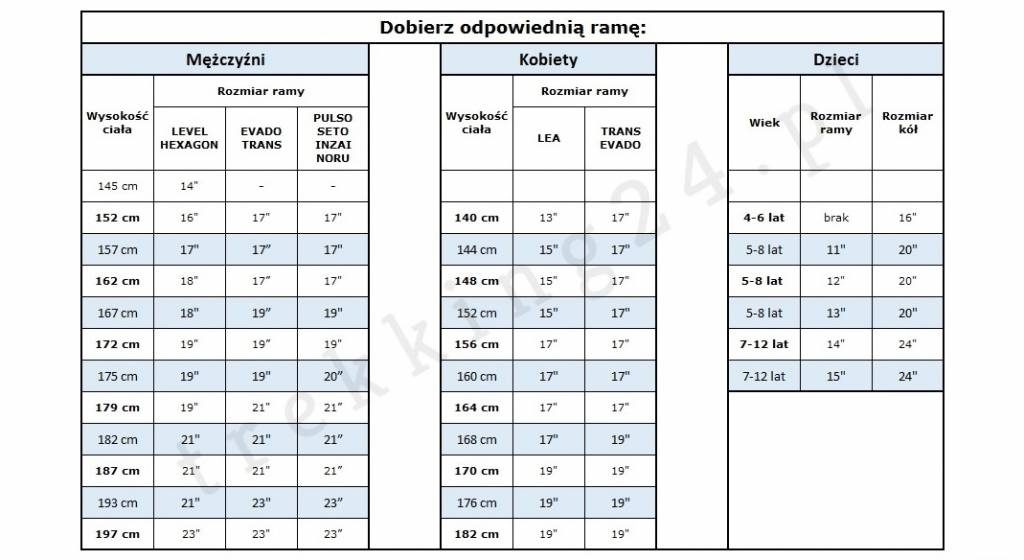

essox Opublikowano 1 Marca 2019 Opublikowano 1 Marca 2019 (edytowane) wrzucam przydatną tabelę krossa. Pomogła w zakupie krossa level 8.0. Wzrost 177cm przekrok 81. Z tabeli wychodzi M - 19' i pasuje idealnie. Z innych tabel wychodziło mi 18' i jak bym wziął S to byłby problem. Edytowane 1 Marca 2019 przez essox
trollu Opublikowano 1 Marca 2019 Opublikowano 1 Marca 2019 nic nie napisałeś o rozmiarze ramy w tym Levelu, jeśli była to 21 calowa rama to nic dziwnego, że były problemy. Amor się zapadał bo sprężyna nie była pod Twoją wagę - trzeba było wymienić na twardsza i byłoby ok. W hexagonie - masz gorszy osprzęt - łącznie z amortyzatorem, który jest na stalowej sprężynie - czyli na 99.9% będzie problem jak w B2, bo seryjnie jest sprężyna na ridera poniżej 100kg. Sam XC30 jest nawet ok, miałem taki amor w x-calibrze i dobrze się na nim jeździło. Co nie zmienia faktu, że w Levelu 6 masz już amor powietrzny - tam możesz nieco dostosować jego twardość do swojej wagi. Reszta osprzętu też jest lepsza. Co do pozycji - na hexagonie będziesz bardziej wyprostowany ale Level ma całkiem ok pozycję, o ile dobierzesz dobry rozmiar (19cali)
