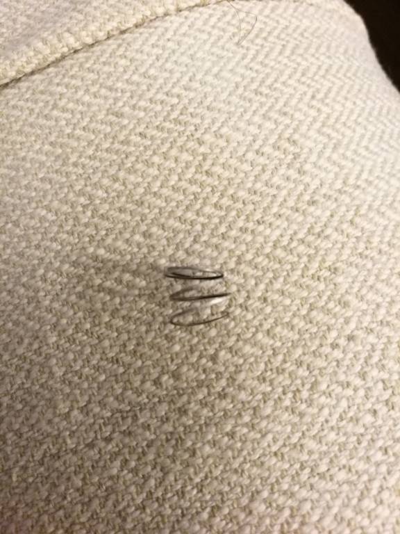

sajekk Opublikowano 9 Czerwca 2018 Autor Opublikowano 9 Czerwca 2018 (edytowane) Załamałem się, przekręciłem jeden gwint do mocowania zębatki w korbie Taki kawałek gwintu mi został na śrubie... Śruba chyba wchodzi głębiej niż ten zniszczony fragment gwintu, teraz przykreciłem zębatkę, niby trzyma, ale nie dokrecałem już mocno, tylko do pierwszego "złapania". Boję się że złapie luzy w czasie jazdy Da się coś z tym zrobić? Może jakieś dłuższe śruby niż te fabryczne, bo otwór z gwintem jest coś głęboki? Edytowane 9 Czerwca 2018 przez sajekk
TajniaQ007 Opublikowano 26 Czerwca 2018 Opublikowano 26 Czerwca 2018 Czy przedostatnie zdjecie to zbiornik malta w poznaniu? Jak tak to zostaw te sprężynke i chodź na rower 😎
quattro Opublikowano 26 Czerwca 2018 Opublikowano 26 Czerwca 2018 W dniu 9.06.2018 o 22:00, sajekk napisał: Da się coś z tym zrobić? Może jakieś dłuższe śruby niż te fabryczne, bo otwór z gwintem jest coś głęboki? Ja swoje mocowania w korbie SLX przerobiłem na gwint 10x1, fabryczny jest słaby.
sajekk Opublikowano 26 Czerwca 2018 Autor Opublikowano 26 Czerwca 2018 Godzinę temu, TajniaQ007 napisał: Czy przedostatnie zdjecie to zbiornik malta w poznaniu? Jak tak to zostaw te sprężynke i chodź na rower 😎 Tak, to Malta właśnie za chwilę idę pokręcić trochę, ale w kierunku strzeszynka 😛 Godzinę temu, quattro napisał: Ja swoje mocowania w korbie SLX przerobiłem na gwint 10x1, fabryczny jest słaby. A widzisz, to jest też dobra opcja. Na pewno rozwiąże jak mi te gwint puści do końca, ale na razie się trzyma jakoś.
