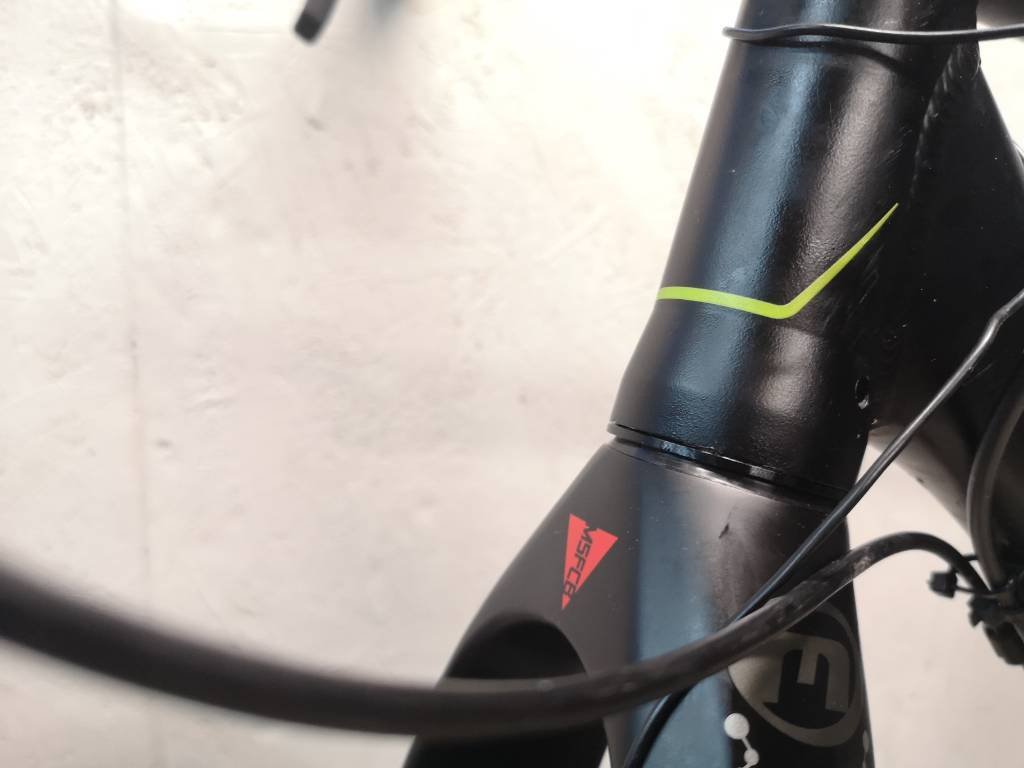

grunge Opublikowano 4 Kwietnia 2019 Opublikowano 4 Kwietnia 2019 W dniu 29.10.2017 o 18:23, bruno824 napisał: Witam, posiadam stery polzintegrowane, po ich montażu misek itd, zauważyłem ze między dolna miska a bieżnia jest szpara około 2-3mm? Z tego co widzę to wszystkie rowery mają dopasowane dolne miski z bieżnia/ amorem. Czy coś jest nie tak ? Co mogę zrobić ? Ponizej fotka, stery to Accent HSI SAIR Witam, kupiłem stery accent i mam dokładnie ten sam problem... Czy udało się Tobie znaleźć rozwiązanie?
Motke Opublikowano 4 Kwietnia 2019 Opublikowano 4 Kwietnia 2019 29 minut temu, grunge napisał: Witam, kupiłem stery accent i mam dokładnie ten sam problem... Czy udało się Tobie znaleźć rozwiązanie? Jeśli stery są szczelne to taka szpara ma i zalety. Cokolwiek tam wpadnie to wypadnie. Przy mniejszej szparze działało by to jak młynek do piasku.
Kruk Opublikowano 4 Kwietnia 2019 Opublikowano 4 Kwietnia 2019 Dla mnie to wygląda jakby bieżnia dolnego łożyska była nie wbita do końca lub zamieniona z górną. Jeśli to komplet to musisz starą wybić i dać nową od Accenta.
grunge Opublikowano 5 Kwietnia 2019 Opublikowano 5 Kwietnia 2019 (edytowane) całość stanowi komplet i dolna bieżnia została prawidłowo nabita na nowy widelec.... mam wrażenie że dolne łożysko nie dochodzi do bieżni bo zatrzymuje się wcześniej na pogrubieniu rury sterowej Edytowane 5 Kwietnia 2019 przez grunge
Kruk Opublikowano 5 Kwietnia 2019 Opublikowano 5 Kwietnia 2019 Ciekawe, musisz rozebrać i zobaczyć po prostu.

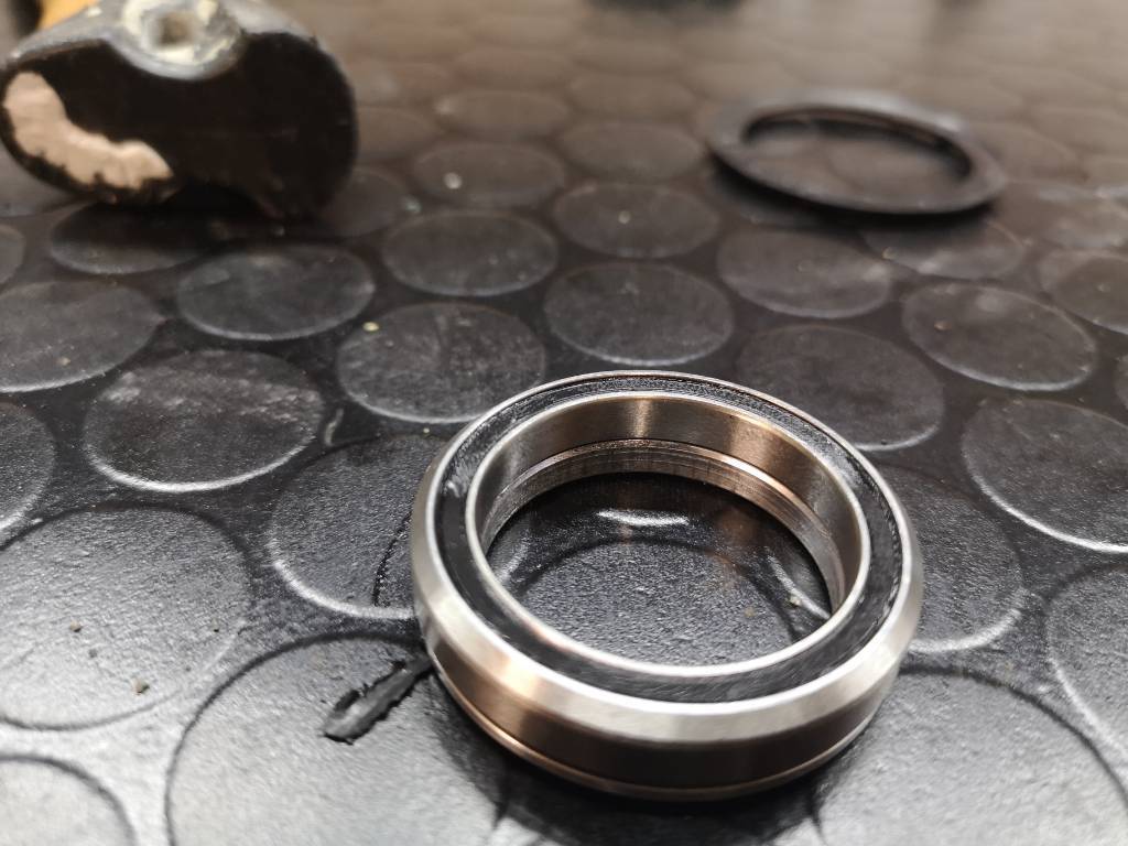

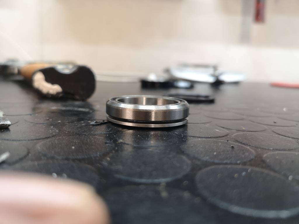

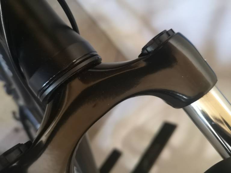

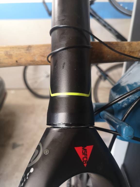

brudi Opublikowano 1 Sierpnia 2021 Opublikowano 1 Sierpnia 2021 (edytowane) Witam. Wymieniłem stery, w zasadzie ich dolną część z zewnętrznej miski pod rurę tapered, na standardowe półzintegrowane Force na rurę 1 1/8. Nie mogę zniwelować szczeliny pomiędzy dolną miską a widelcem. Wygląda to następująco. Pierwsze foto jak prezentuje się po poskładaniu, kolejne łożysko z dolną bieżnią - głębiej nie wejdzie. Następnie jak wygląda to u żony w Romecie - jest jakaś gumowa podkładka. Czy to tak już ma być? Edytowane 1 Sierpnia 2021 przez brudi
vdcmike Opublikowano 1 Sierpnia 2021 Opublikowano 1 Sierpnia 2021 Mogłoby to być lepiej spasowane. Jeśli to fabryczna dolna bieżnia od tych sterów to producent minął się z powołaniem. Będzie syf z koła leciał w łożysko.
Motke Opublikowano 2 Sierpnia 2021 Opublikowano 2 Sierpnia 2021 22 godziny temu, vdcmike napisał: ... producent minął się z powołaniem. Będzie syf z koła leciał w łożysko. Mam podobnie w Cane Creek 40. Szczelina na 1.8 mm. Co tam wpadnie to i też szybko wypada. Czasem przeczyszczę pędzelkiem. Ogólnie zero problemów.
vdcmike Opublikowano 2 Sierpnia 2021 Opublikowano 2 Sierpnia 2021 (edytowane) Ale cane creek 40 fabrycznie ma bieżnię widelca z uszczelką wargową https://www.cyklomania.pl/cane-creek-bieznia-40-41-30mm-1-1-8,id4926.html A swoją drogą też mam w dwóch rowerach fabryczne CC 40 i szczeliny brak jest minimalna (no ale stery zintegrowane)... Edytowane 2 Sierpnia 2021 przez vdcmike

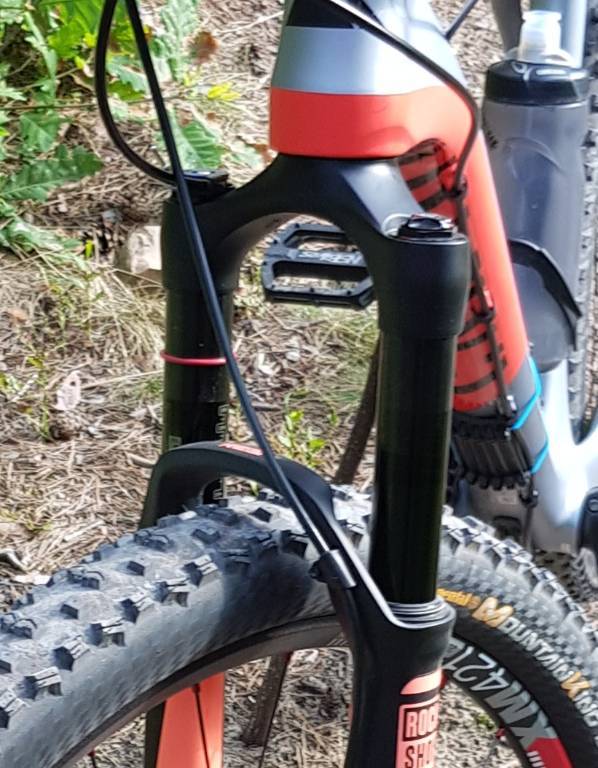

brudi Opublikowano 4 Sierpnia 2021 Opublikowano 4 Sierpnia 2021 Dzięki za odpowiedzi. A co to za uszczelka w zestawie, którą przedstawia ostatnia fotka w Romecie Orkan? Jako, że nie wymieniałem góry sterów, zaadoptowałem gumową podkładką pod kapsel z górnej części i wrzuciłem ją w tę szczelinę, a co tam, nie rzuca się tak w oczy
