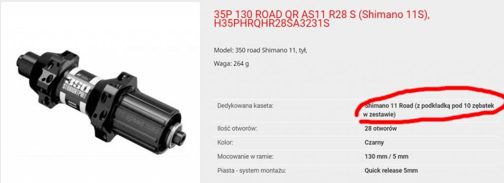

mpac Opublikowano 7 Czerwca 2018 Opublikowano 7 Czerwca 2018 (edytowane) Zakupiłem używki z lekkim przebiegiem, jakiś śladowy, sprzedawca zmienił na karbonowe bo mu bardziej pasowały. Piasty 350 na proste szprychy, obręcze 460, zestaw zakupiony w bikestacji, z kompletem ogumienia bezdętkowego, fajne, proste, lżejsze chyba z pół kilo minimum od moich poprzednich. Jestem zadowolony, ale... Mam dwa szybkie pytania dla użytkowników 350, może ty GrochowaMTB możesz porównać: 1. W serwisie poprosiłem o przełożenie kasety ze starych kół, bo zapomniałem wziać bacika, przełożyli, ale po wyczyszczeniu roweru i pierwszej jeździe zorientowałem się że kaseta 10 rz Ultegra ma luz , w czasie jazdy grzechocze i w ręku giba się lekko na boki. Zapomnieli o jakiejś podkładce? Nie patrzyłem im na ręce jak przekładali 🙂 W starych kołach tego nie było, ta dt 350 jest na 9/10/11 2. Dźwięk bębenka jest nierównomierny, taki fazowy- ciszej głośniej, nie równomierne cykanie - te piasty tak mają? Mam jakieś stare kasety, tam są dystanse między koronkowe, można ich ewentualnie użyć do redukcji tego luzu między kasetą a szprychami czy, gdyby się okazało że nie ma podkładki, szukać tylko firmowej dt? Edytowane 7 Czerwca 2018 przez mpac Uzupełnienie

mpac Opublikowano 7 Czerwca 2018 Opublikowano 7 Czerwca 2018 (edytowane) Dzięki, odkręcę kasetę, rozejrzę sie za podkładką, na stronie dt jest takie info: Edytowane 7 Czerwca 2018 przez mpac orto
GrochowaMTB Opublikowano 7 Czerwca 2018 Autor Opublikowano 7 Czerwca 2018 2 minuty temu, mpac napisał: Dzięki, odkręcę kasetę, rozejrzę sie za po dkładką, na stronie dt jest takie info: No widzisz, ja mam 11 zębatek więc może dlatego nie ma podkładki. Chociaż w kole speca nawet pod 11 zębatek była podkładka. Może piasta speca była pod 12 biegów już zrobiona?
Nemrod Opublikowano 7 Czerwca 2018 Opublikowano 7 Czerwca 2018 Podkładkę można np na allegro kupić i nie mysi być koniecznie dt. Jeżeli w jakimś serwisie przy zakładaniu nie sprawdzili czy bębenek jest na 11s czy 10 s to raczej odradzałbym dalsze wizyty...
mpac Opublikowano 7 Czerwca 2018 Opublikowano 7 Czerwca 2018 To podkładka, w poprzednim kole była jakaś cienka, pewnie bębenek był na max 10 i przełożyli ja. No i do 11 już była za cienka...
