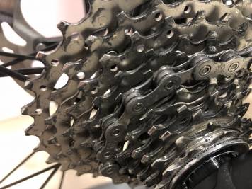

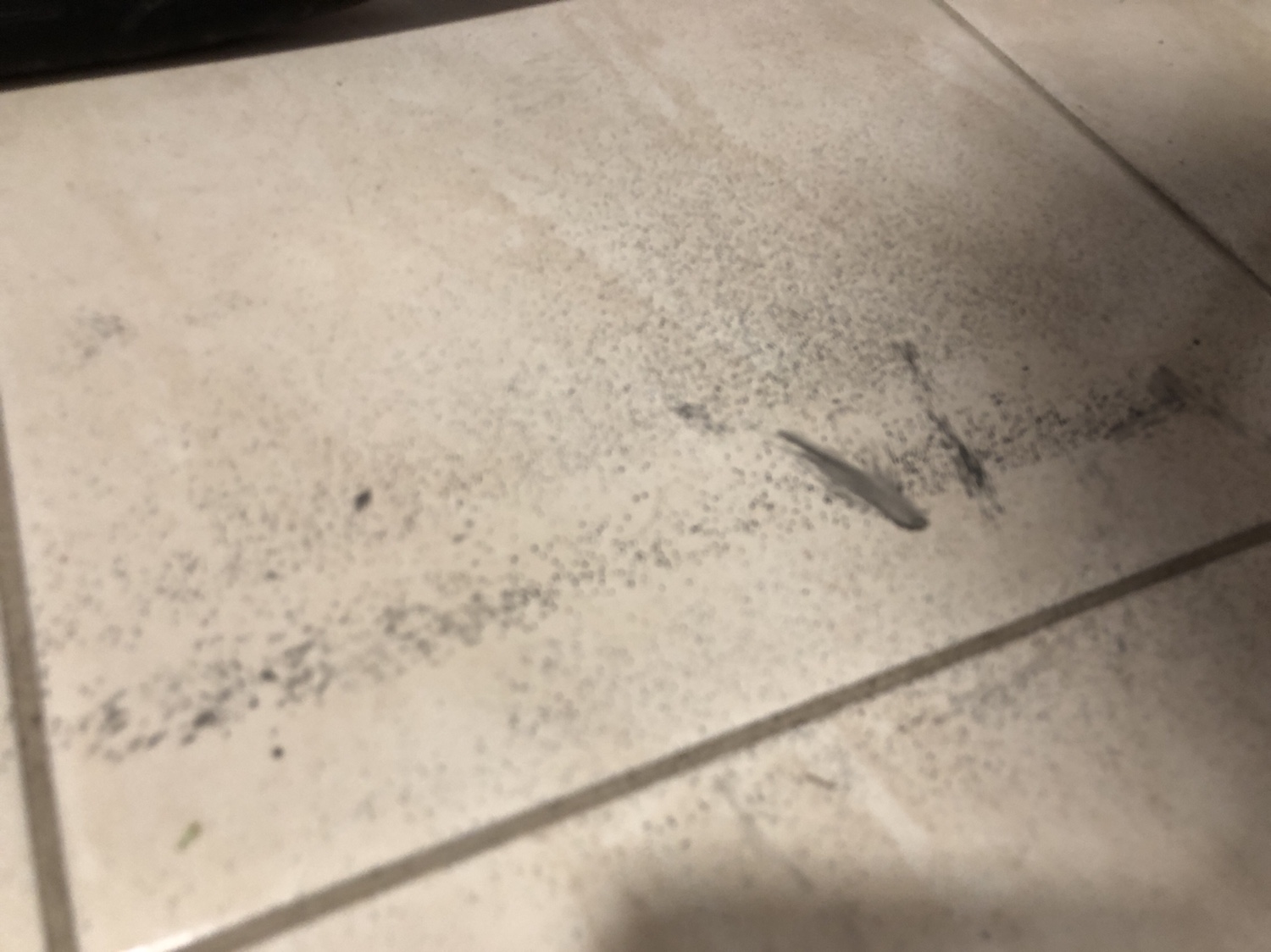

Antyszprycha Opublikowano 21 Marca 2018 Opublikowano 21 Marca 2018 Czy to wina smaru czy nie do końca dobrze wyczyszczony napęd. Łańcuch nowy i nałożony smar fonish line zielony. Po 12 km przejażdżce na trenażerze pozostawił na podłodze to Wysłane z iPhone za pomocą Tapatalk Pro
piotr.solek Opublikowano 21 Marca 2018 Opublikowano 21 Marca 2018 (edytowane) Taa wygląda jak po "zielonym" FL . Ale to w kwestii kasety i łańcucha. Choć ,jak bym nie wiedział ,to powiedział bym , że złapał cię deszcz...bo tak wygląda. Na czystym łańcuchu (connex 808) w lecie takie cuś nie zauważyłem. FinishL używam przez cały rok. Dziś właśnie wymieniłem łańcuch i po około 10km na drodze nie miałem tak upaćkanego napędu. Aplikuje po "kropeleczce" i przecieram szmatką (sucha pogoda). A jeżdzę co dzień ,więc przecieram (łańcuch, blaty, wolnobieg) codziennie...nawet jak nie muszę. Edytowane 22 Marca 2018 przez piotr.solek
sender Opublikowano 21 Marca 2018 Opublikowano 21 Marca 2018 (edytowane) 54 minuty temu, Antyszprycha napisał: Czy to wina smaru czy nie do końca dobrze wyczyszczony napęd. Łańcuch nowy i nałożony smar fonish line zielony. Po 12 km przejażdżce na trenażerze pozostawił na podłodze to Wysłane z iPhone za pomocą Tapatalk Pro imo z kasety syf łańcuch powyciągał. Wcześniej wspominano, że nowy łańcuch jest fabrycznie zakonserwowany i nie trzeba go zmywać wtedy mniej syfu łapie. Odkąd pamiętam zawsze myję- w sumie wielkie słowo, rozpuszczalnik czy benzyna ekstrakcyjna na szmatę i kilka razy przez szmatę góra dół przeciągam tyle wystarczy, żeby łapy się nie kleiły.. Raz nie zrobiłem, bo echo zostałem w butelce i jeszcze nigdy tak brudnego łańcucha i napędu nie miałem. Nie pamiętam czy był to Shimano czy KMC, bo generalnie tych 2 producentów używam. Może coś się w międzyczasie zmieniło i mniej lepkie smary używają, może kiedyś spróbuję taki z fabrycznym wrzucić. Co do smarowania, to jak wcześniej wspomniano na przekosie, po kropli na ogniwo wieczorem, nadmiar z rana szmatką bez kręcenia, potem z kręceniem i na koniec ze starą szczoteczką do zębów. Co do mycia napędu i łańcucha to namówiliście mnie na piankę. Mycie maszynkami i szczotkami strasznie upierdliwe jest. Jestem kolejnym fanboyem zielonego FL na okrągło cały rok od kilku lat. Edytowane 21 Marca 2018 przez sender
