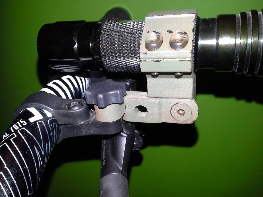

Gość Opublikowano 24 Kwietnia 2017 Opublikowano 24 Kwietnia 2017 (edytowane) 16 godzin temu, Seba_sl napisał: co do reszty napędu to mam zamiar właśnie ten sezon na nim pojeździć Dokładnie, pojeździsz i będziesz wiedział co da się ulepszyć w rowerze. Amor skomplikowany nie jest ustaw tylko SAG, czyść regularnie górne lagi i smaruj uszczelki kurzowe. Polecam ten preparat: https://www.centrumrowerowe.pl/czesci/amortyzatory-rowerowe/smary-oleje/p,spray-do-amortyzatorow-deo-200-ml-brunox,44510.html?skad=googlepla&gclid=CIiUyK_HvNMCFVVJGQodxDkDmQ#75536940 Będziesz przerabiał pisz. Pomożemy, doradzimy A tu się trochę pochwale moimi przeróbkami. Edytowane 24 Kwietnia 2017 przez Gość
Seba_sl Opublikowano 24 Kwietnia 2017 Autor Opublikowano 24 Kwietnia 2017 @PrzeLuka twój rower prezentuje się zacnie ciekawy masz uchwyt na latarkę nie jest to chyba jakiś standard mógłbyś napisać coś o nim . Ciekawi mnie też osłonka na górną rurę, nie chcę żeby to źle zabrzmiało ale po co Ci ona ? 11 godzin temu, PrzeLuka napisał: czyść regularnie górne lagi i smaruj uszczelki kurzowe. A już myślałem że może trzeba tu coś więcej robić, a tu się okazuje że to samo co robiłem z moim wcześniejszym amorem Brunoxa też używam, wydaje mi się że jest wystarczająco dobry. Jak pogoda dopisze to jutro podjadę do serwisu rowerowego ustawić amora bo póki co nie mam jeszcze pompki do niego
Gość Opublikowano 27 Kwietnia 2017 Opublikowano 27 Kwietnia 2017 (edytowane) Dnia 24.04.2017 o 21:16, Seba_sl napisał: Ciekawi mnie też osłonka na górną rurę, nie chcę żeby to źle zabrzmiało ale po co Ci ona ? Dla ochrony. Wiem wydaje się to dziwne ale rurę górną już dość mocno obdrapałem przy rurze podsiodłowej i przy główce ramy a owijka z taśmy się nie spisywała zbyt dobrze wiec parę dni temu założyłem bieżnik. Mocowanie latarki faktycznie jest kombinowane. Nic specjalnego ale latarka wysunięta jest bardziej do przodu dzięki czumu nie muszę wyginąć za mocno kciuka by włączyć latarkę lub zmienić tryb. Mocowanie lunety od wiatrówki plus plastiki od rowerowego odblasku. Latarka UltraFire WF-501B o mocy 1200 lumenów. A co do amortyzatora to raz na rok wypada wymienić w nim płyny ot wsio. Kup błotnik mocowany do podkowy lub zrób go sam. Zabezpieczy górne lagi przed błotem, piachem itd. Dbaj a będzie służyć póki nie wymienisz na coś bardziej zaawansowanego. Zawsze będziesz mógł wykorzystać go do przerobienia roweru lepszej połowy P.S. Mnie niestety czeka odwyk od roweru. Złamałem nadgarstek Edytowane 27 Kwietnia 2017 przez Gość

Seba_sl Opublikowano 4 Maja 2017 Autor Opublikowano 4 Maja 2017 @PrzeLuka ciekawie rozwiązałeś ten uchwyt. Minionej zimy odkryłem fun z jazdy nocą po lesie z latarką (mam solarforce L2 o mocy 980 lumenów) tylko właśnie uchwyt mi nie bardzo pasuje i przed przyszłą zimą chciałem coś wykombinować. Jeszcze tak z ciekawości zapytam o twój amor jaki on ma skok bo ze zdjęcie wydaje mi się że więcej niż 100mm a nadgarstek to na rowerze czy brałeś udział w dyskusji między zwolennikami kół 27,5" a zwolennikami 29" ?
