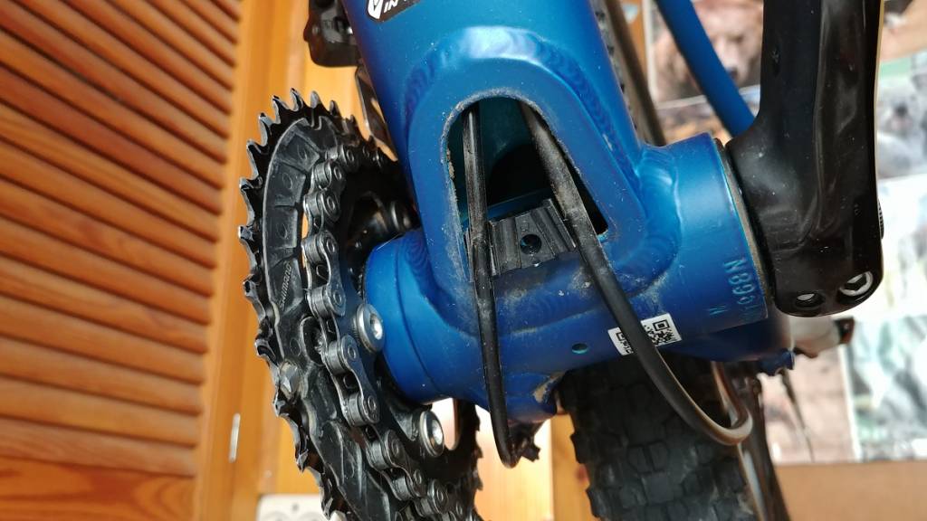

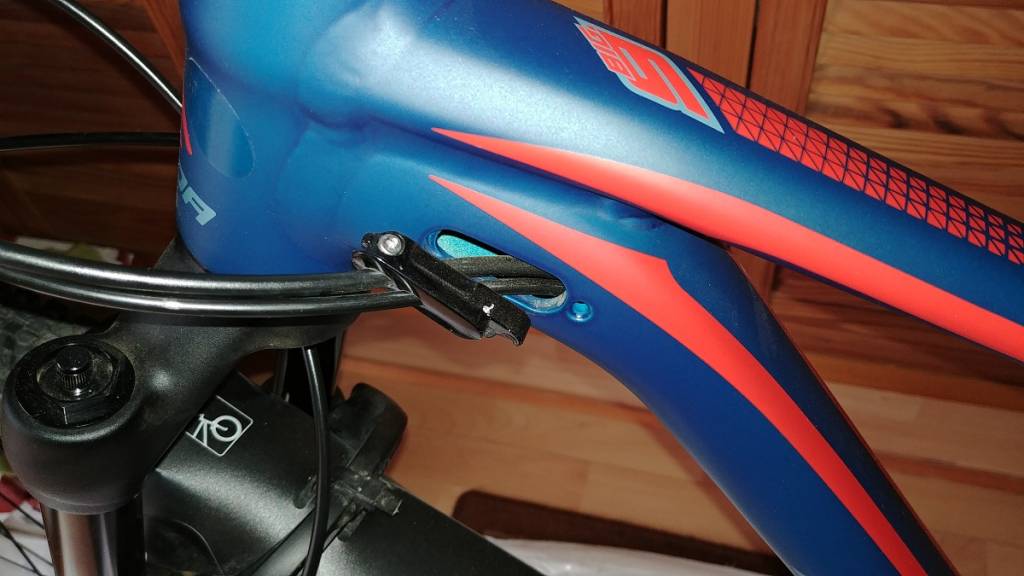

Krzysiek82 Opublikowano 31 Stycznia 2020 Opublikowano 31 Stycznia 2020 Mam swoją Big Nine 500 Lite Jest piękna w tym szarym kolorze! Wziąłem rozmiar M. W sklepie się przymierzałem do L i M i eMka bardziej mi podpasowała. Przejechałem się już z jakieś 4km na nowym rowerze i jakoś dziwnie mi się jechało:) Może dlatego, że praktycznie pierwszy raz na 29 calach i z tak szeroką kierą:) Zmierzyłem sobie odległości od czubka siodełka do osi kierownicy i w moim poprzednim rowerze na kołach 26 cali jest to aż 5cm więcej. Zastanawiam się czy w Meridzie nie wymienić mostka z 80mm na 100mm żeby troszkę bardziej pochylić pozycję. Na razie muszę się jednak zapoznać z tym rowerem i pojeździć trochę z fabrycznymi ustawieniami. Jeżeli będzie coś nie tak to poza wspomnianym mostkiem myślę, że mógłbym skrócić kierownicę do 680mm. Rozważam też krótkie proste rogi. Na razie wymieniłem tarcze hamulcowe i planuję przekładkę hamulców z mojego poprzedniego roweru. Tam mam XT BR-M785. Muszę się jednak trochę nagimnastykować bo są z krótkie przewody. No i to wewnętrzne prowadzenie linek:) @Michal2008 czy Ty sam wymieniałeś hamulce? Masz jakieś wskazówki z wprowadzeniem przewodu tylnego hamulca do ramy. Myślałem żeby wprowadzać przewód od strony zacisku w kierunku główki ramy. Ja kupiłem rower w Piastowie pod Warszawą. Mają tam chyba wszystkie rozmiary.
Michal2008 Opublikowano 31 Stycznia 2020 Autor Opublikowano 31 Stycznia 2020 Godzinę temu, Krzysiek82 napisał: myślę, że mógłbym skrócić kierownicę do 680mm. Zapomnij o kole 26" i wąskich kierownicach :p zostaw 720 i nic nie skracaj szybko się do tego przekonasz... Hamulce sam wymieniałem. Masz insert przy główce ramy i pod mufą odkręcaszi masz pełno miejsca do manewrowania.
Michal2008 Opublikowano 31 Stycznia 2020 Autor Opublikowano 31 Stycznia 2020 4 godziny temu, Michal2008 napisał: Masz insert przy główce ramy i pod mufą odkręcaszi masz pełno miejsca do manewrowania.
Krzysiek82 Opublikowano 3 Lutego 2020 Opublikowano 3 Lutego 2020 Super, dzięki za te fotki. Właśnie się zastanawiałem jak ten port przy główce funkcjonuje. Czekam teraz na przewód hamulcowy i będę się brał za przekładkę.
