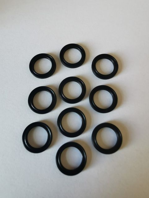

ACTIVIA Opublikowano 20 Lutego 2020 Opublikowano 20 Lutego 2020 W dniu 18.02.2020 o 17:15, skraburski napisał: O to chodzilo, bo srednio mi sie usmiecha kupowac oryginalny zestaw 150zl za kilkanascie oringow. A ma ktos moze jakas rozpiske jakie oringi wchodza czy trzeba rozlozyc i pomierzyc? Tylko że fabryczne oringi są o twardości ok 45-50SHA a w sklepach są o twardości minimum 70NBR, Nie ma takiej elastyczności jak oryginały 1
Gość Opublikowano 20 Lutego 2020 Opublikowano 20 Lutego 2020 Ale można poszukaćSą sklepy które specjalizują się w bardzo dużej sprzedaży oringów oraz x ringowNawet Fonika linkowala gdzie można kupić dobre oringi
Kruk Opublikowano 20 Lutego 2020 Opublikowano 20 Lutego 2020 Prawda, sam testowałem uszczelki ze sklepu i te oryginalne do RS'ów i te oryginalne są ciut miększe. Fakt można szukać ale czasami jest to uciążliwe i ciężko znaleźć.
ACTIVIA Opublikowano 20 Lutego 2020 Opublikowano 20 Lutego 2020 Do Suntoura już mi się udaje ogarnąć wszystkie uszczelki co są w tłumikach 1
