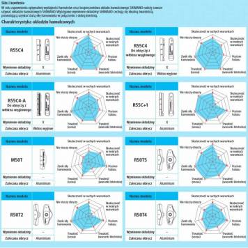

mmichal Opublikowano 29 Grudnia 2019 Opublikowano 29 Grudnia 2019 (edytowane) 9 godzin temu, kaido2 napisał: Są takie wsuwki do caliperów, że lekceważące podejście do tych hampli może się skończyć wyrwaniem z butów i przelotem nad kierą. Przetestowałem wszystko co jest na rynku, wsuwki ultegry, swissstopy i jakieś kellysy polecane i mogę z czystym sumieniem powiedzieć że to co ma T100 nie ma szans do vbreak, przeniesienie siły (dźwignia) jest dużo słabsza i nigdy nie będzie bardzo dobrze. Jednak mam porównanie z lepszymi hamulcami szosowymi Sora i nie jest wcale lepiej, jest podobnie. Ogólnie to Swissstop jest moim zdaniem najlepszy i jestem zadowolony już ale też najdroższy i najszybciej się zużywa. Rower dobrze hamuje w każdych warunkach (mokro, mróz) jednak rower żony na noname vbreak hamuje o wyraźnie lepiej (mniejsza siła i lepsza modulacja) Jeszcze opinię ogólnie psuje o hamulcach szosowych brak znajomości przeznaczenia produktów shimano, w katalogu są wykresy siły hamowania i wsuwki nie mają na mokre i zimne warunki odpowiedników, niestety. Sugerowałem się katalogiem w testach i nie jest to tylko marketing bo różnice jak podaje shimano są chwilami bardzo duże. W załączniku kawałek katalogu, na zimę wybieramy klocki przeznaczone na mokre. Edytowane 29 Grudnia 2019 przez mmichal 1 1
