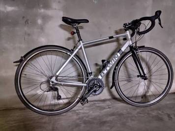

mmichal Opublikowano 21 Listopada 2019 Opublikowano 21 Listopada 2019 Widziałem że kilku z Was instalowało korby różne, może podpowiecie, wpadła w mi w oko nowość SHIMANO FC-MT210-2 46X30T. Ma super gravelowe stopniowanie 46/30 jest jak dla mnie idealne. Teraz 48 oryginalne jest za twarde więc 46 lekko zmiękczy i będzie super a raz na jakiś czas w błocie czy podjazdach 30 się przyda. No i najważniejsze to cena bo 123zł nówka. I teraz pytanie, czy z klamkomanetką sora 3500 będzie grało? Mam przerzutkę sory czyli szosową więc chyba powinno z klamkomanetką szosową grać? Niby 3 biegowa manetka ale już kilka razy pisaliście że blokując przerzutkę żeby nie zrzucała niżej spokojnie ogarnie 2 tarczową korbę.
kaido2 Opublikowano 21 Listopada 2019 Opublikowano 21 Listopada 2019 Będzie grało, z tym że korba jest pod HTII i jak nie masz zmienionego suportu, to tu bym po prostu zmienił sama kasetę na MTB.
Gość Opublikowano 21 Listopada 2019 Opublikowano 21 Listopada 2019 Dobrze patrze, że te super gravelowe przełożenie jest nitowane do korby?
mmichal Opublikowano 21 Listopada 2019 Opublikowano 21 Listopada 2019 (edytowane) @kaido2suport za 25zł mam na HII więc przezyję Kasetę wrzucam 11-34, przerzutkę mam alivio nowe z systemem shadow @Odie ta korba jest bez odkręcanych tarcz, nie ma nitów ani nic innego, jak się zużyje trzeba całą nową, ale cena to wynagradza Edytowane 21 Listopada 2019 przez mmichal
Gość Opublikowano 21 Listopada 2019 Opublikowano 21 Listopada 2019 @mmichal Bym się zastanowił i przeliczył ile km rocznie robisz i czy jeździsz w zimę, bo ta względna oszczędność może dużo kosztować przy długiej eksploatacji.
mmichal Opublikowano 21 Listopada 2019 Opublikowano 21 Listopada 2019 (edytowane) Jeżdżę cały rok, robię rocznie tym rowerem do 5k km maksymalnie. Ale szczerze to w rowerach gdzie zrobiłem po 20k km nie zmieniałem korby nigdy i nie ma problemów. Edytowane 21 Listopada 2019 przez mmichal

mmichal Opublikowano 2 Grudnia 2019 Opublikowano 2 Grudnia 2019 (edytowane) Właśnie wpadła nowa korba do mojej zimówki Tribana100 48 seryjne było lekko za twarde więc jest deko mniejsza. Korba to: Shimano Altus FC-MT210-2 46/30 cena 135zł , jest to 2 rzędowa korba mtb, więc trzeba podkładkami odsunąć lekko aby zachować linię łańcucha. Na dużej tarczy wszystkie 9 biegów jest bez problemu, na małej tarczy 2 skrajne niskie biegi już powodują zahaczanie łańcucha o przednią przerzutkę ale i tak nigdy nie używam takich przełożeń. Z plusów po przejechaniu 3km po płytach betonowych strasznie dziurawych, na wszystkich kombinacjach biegów skrajne przełożenia + kręcenie pedałami do tyłu i ani razu łańcuch nie spadł, czasem stuknie o ramę ale tu też w planach mam upgrade ale chyba już na wiosnę i zamiast zmęczonej już dużym przebiegiem przerzutki tylnej sora wpanie nowa alivio z systemem shadow. Sama grupa MTB ma lepsze sprężyny przez co łańcuch będzie bardziej napięty. Zmierzę dokładnie naciąg wagą ręczną obu wózków Sory i Alivio. W tej chwili mój triban posiada prawie pełną grupę sora 3500. Oprócz korby i suportu wszystko to używki ale w pełni sprawne technicznie. Koło na tył zmieniłem na takie zrobione na zamówienie za 190zł. Wymieniłem też zużyte klocki hamulcowe na takie na wsuwki. Jutro zakładam nowe wsuweczki dedykowane na warunki zimowe firmy Swissstop, zdam relację. Edytowane 2 Grudnia 2019 przez mmichal
looc Opublikowano 3 Grudnia 2019 Opublikowano 3 Grudnia 2019 (edytowane) Działa ci manetka Sora z przerzutką Alivio? Da się wyregulować biegi? Edytowane 3 Grudnia 2019 przez looc
Gość Opublikowano 3 Grudnia 2019 Opublikowano 3 Grudnia 2019 8 minut temu, looc napisał: Działa mi manetka Sora z przerzutką Alivio? Da się wyregulować biegi? Tak ->
mmichal Opublikowano 3 Grudnia 2019 Opublikowano 3 Grudnia 2019 2 godziny temu, looc napisał: Działa ci manetka Sora z przerzutką Alivio? Da się wyregulować biegi? Tak, tył w shimano jest kompatybilny szosa z mtb, przód słabiej, ale korba MTB zadziała z klamkomanetką szosową i przerzutką szosową.
