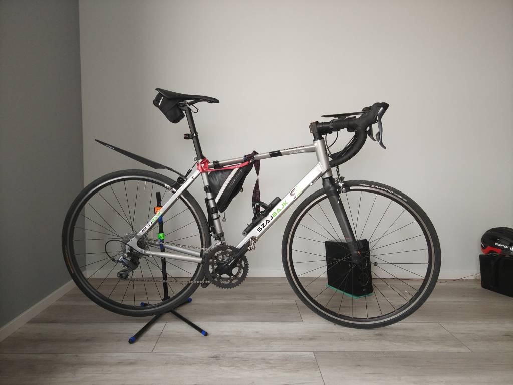

yacek _b Opublikowano 13 Lipca 2019 Opublikowano 13 Lipca 2019 (edytowane) W dniu 11.07.2019 o 20:11, tygrysek napisał: Szanowni koledzy Chciałbym przedstawić Triban The True Carbon 100. W stosunku do oryginalu - widelec zmieniony na karbonowy o wadze 550 g - dodane pedały spd. - dodany bagażnik i dodatkowa owijka na kierownice - wolnobieg zmieniony w wyniku zużycia na 7 rzędowy sunrace 13 - 34 - pod tylkiem nakładka na siodełko, zdjetsma ze stsrego roweru stacjonarnego - na deser czeka zmiana opon na zwijane slicki Continental ultra sport 32 mm Modzik kosztował około 600 zl, plus 100 za robocizne w decathlonie Ps To żółte na ramie i trojkacie, to taśma odblaskowa pierwotnie stosowana do oznaczenia naczepy tirów. Wygląda średnio, ale po zmroku ostro odbija światła reflektorów. Cygański rower Edytowane 13 Lipca 2019 przez yacek _b
