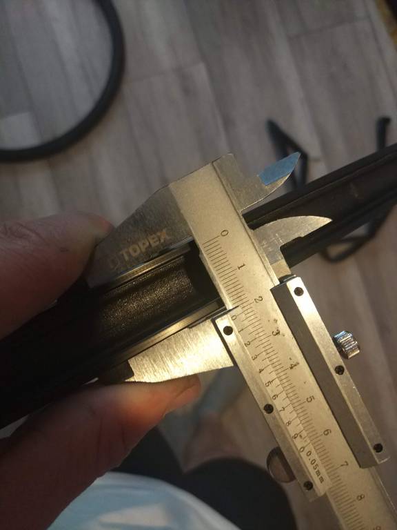

spidelli Opublikowano 26 Maja 2019 Opublikowano 26 Maja 2019 (edytowane) Może smar się rozrzedził, może piach się dostał - chyba że to ewidentnie metal o metal. Czekam na diagnozę. Szkoda, że wolnobieg kupiłem Ciekawe co pierwsze się podda - łożysko, ośka czy wolnobieg A propos kasety - poszukałbym najpierw w deklu, trzeba by chyba ustalić szerokość obręczy - bo tu nie chcę nic zmieniać. Tak pi razy drzwi to ma ~ 21 mm w najszerszym miejscu. Jak patrzyłem w "pytania i odpowiedzi" na deklu to przy różnych tribanach często pojawia się pytanie o to, jaką najszerszą oponę można upchnąć. 32 często się przewijało, pytanie czy problemem była szerokość obręczy, czy też widełki.... Np.: https://www.decathlon.pl/koo-triban-520-tylne-700-id_8528054.html Ale pewnie źle pomierzyłem, bo standardowo wyskakują takie rozmiary: 19 x 21,5 https://rowerplus.pl/151-kola-28-cali-i-29er?ref=lmenu#/przednia_tylna-tylne Edytowane 26 Maja 2019 przez spidelli

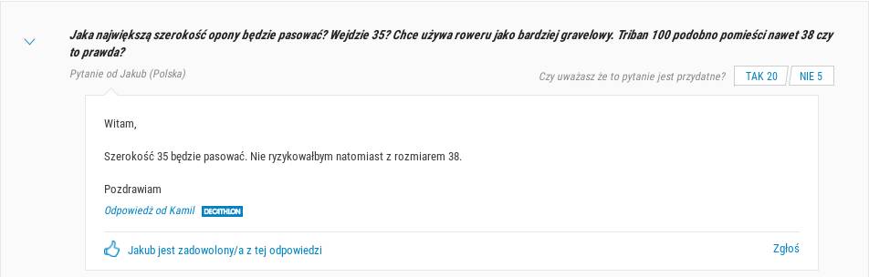

spidelli Opublikowano 26 Maja 2019 Opublikowano 26 Maja 2019 (edytowane) Też nie 19 Chyba żeby mierzyć bez opony ten rant zawinięty. I wtedy 19 będzie. Na zdjęciach w podlinkowanym sklepie widać szczegóły. W Q&A dla T520 jest pytanie o opony 35, pracownik dekla twierdzi, że wejdą i że 38 to już ryzyko. Trzeba pójść z suwmiarką do sklepu Edytowane 26 Maja 2019 przez spidelli

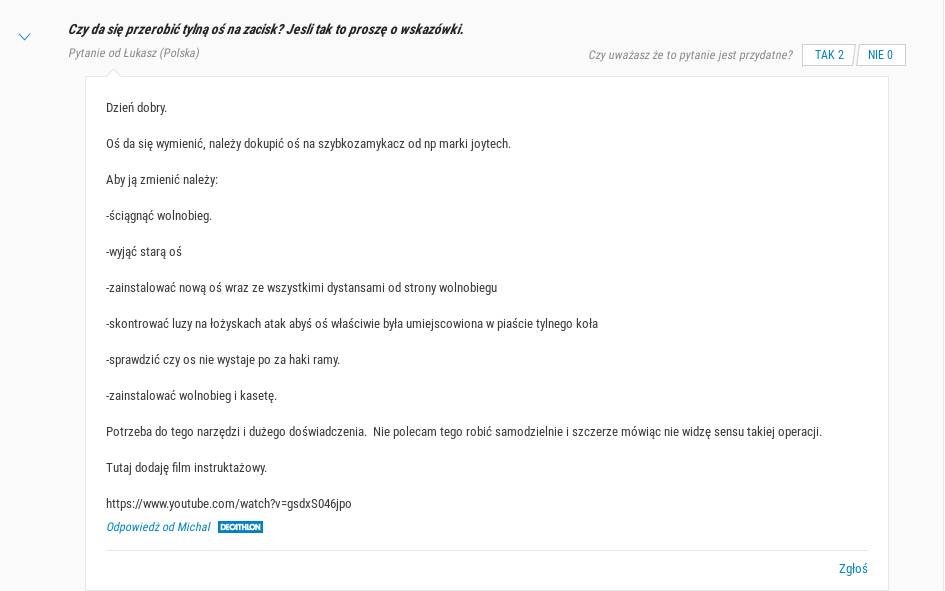

spidelli Opublikowano 27 Maja 2019 Opublikowano 27 Maja 2019 55 minut temu, Tribanator napisał: Nie montujcie osi na zacisk do piasty z wolnobiegiem To tylko jedna z opcji, w razie jakby był problem ze znalezieniem osi pod wolnobieg. Ale dzięki za uwagę o tym systemie. Pozostaje zatem kaseta. Mam nowy wolnobieg 8rz, ośka wygląda na prostą, kulki zamówione. Przy awarii zastanowię się nad kasetą. Co sądzisz o tym kole z dekla? Oraz o moim problemie z wkręcaniem suportu (syndrom krótkiej kołderki)? Dzięki i pozdrawiam
tygrysek Opublikowano 27 Maja 2019 Opublikowano 27 Maja 2019 Tak z ciekawości - w razie skrzywienia ośki wystarczy ją wymienić na nową, czy trzeba coś więcej robić?
spidelli Opublikowano 27 Maja 2019 Opublikowano 27 Maja 2019 1 minutę temu, tygrysek napisał: Tak z ciekawości - w razie skrzywienia ośki wystarczy ją wymienić na nową, czy trzeba coś więcej robić? Zależy od skali zniszczeń. Jeśli tylko ośka krzywa to wymieniłbym te dekielki i kulki, koszt niewielki Ta ośka wygląda na oko dobrze, nawet nagwintowana jak ori. https://allegro.pl/oferta/os-wolnobiegu-komplet-mtb-piasta-tyl-176-mm-7657276334

spidelli Opublikowano 27 Maja 2019 Opublikowano 27 Maja 2019 Ja też wdepnąłem w nowy wolnobieg to i muszę zajeździć. A koła pod kasetę szukamy jak dzicy Zastanawiam się jeszcze nad tropem Indiana - tego roweru z mediaexperta - tam już była kaseta.
