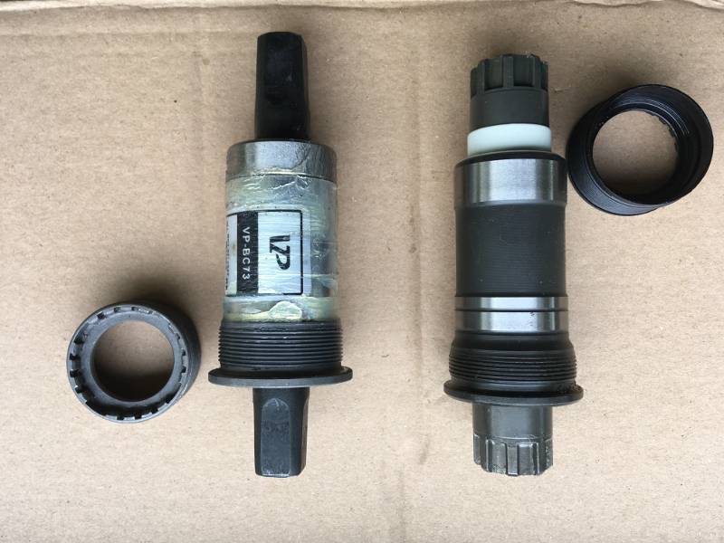

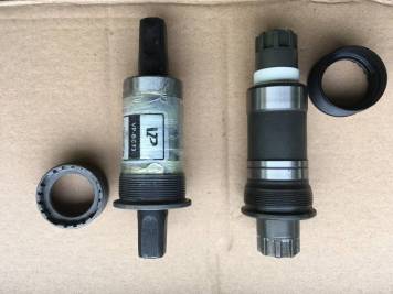

spidelli Opublikowano 25 Maja 2019 Opublikowano 25 Maja 2019 (edytowane) 8 godzin temu, FalconHeavy napisał: Na tribanowych przyjechałem prawie 3k i 0 kapci. Dętki się zlepily z oponą To wkład „niebieskich” w rozwój Bike technology Ja mam ~ 2000 km zrobione i zero problemów, no może pogięte wentyle presty Edyta: Za dużo dziś nie udało mi się zrobić, bo jednak musiałem skoczyć do dekla - zamiast linek hamulcowych wziąłem do przerzutek przy okazji wziąłem sobie jeszcze szczypczyki do spinek łańcucha, co jeszcze bardziej pogarsza mój bilans Każdą demontowaną część czyściłem i robiłem zdjęcia, co też mnie spowalniało. Na koniec, jak już miałem gołą ramę to ją trochę umyłem i gdzie się da nakleiłem grubą bezbarwną folię - kupiłem kiedyś do oklejania progów w samochodzie. Miejscami wyszło, jakbym kleił po pijaku, bo paski nachodzą na siebie ale trudno - kamyki uderzają w ramę, saszetki też ocierają i w paru miejscach rama brzydko już wygląda, więc zabezpieczyłem. Udało mi się: - siodełko wymienić, - rozkuć łańcuch, - wymienić suport, - zdjąć tylną przerzutkę, - wymienić wolnobieg, - zdemontować pedały ze starych korb. Suportu nie uważam za temat zamknięty, bo starałem się robić wg podręcznika z netu, gdzie każą najpierw lekko przyłapać adapter suportu po stronie przeciwnapędpowej, potem wkręcić suport i dociągnąć adapter. Ale... - mój klucz dynamometryczny działa tylko w stronę "zakręć" a stronę napędową wkręca się odwrotnie - cóż z tego, że ustawiłem sobie moment na 62 Nm (50 - 70 wg instrukcji), jak nie działało - wkręcenie na czuja powoduje, że adaptera nie da się dociągnąć do ramy - tu już klucz dynamometryczny daję radę, poza tym adapter jest z plastiku, więc nie ma co szarpać - i tak zostaje szpara, tj. kołnierz nie dochodzi do czoła mufy. Próbowałem luzować stronę napędową ale zawsze gdzieś jest tyle luzu, że można papierek wsunąć, wygląda na to, że muszę to jeszcze potrenować Przy okazji widać, że mufa nie jest splanowana, bo szpara nie jest równa - to wiadomość dla fanów HT2 i potwierdzenie tego, co pisał @Tribanator Jutro zacznę od tego, spróbują to jako tako ustawić centralnie. Gwint suportu pociągnąłem smarem grafitowym - zgodnie z instrukcją Shimano. Adaptera z plastiku ani suportu się nie smaruje. Ktoś kto składał mój rower narzygał do środka mufy żółtego smaru, tak że suport był nim ubabrany, natomiast na gwint dał kropkę grafitu w jednym miejscu Ja wybrałem złoty środek i oprócz grafitu na gwint dałem trochę zielonego gila ŁT-43 na suport, bardziej chyba z przesądu albo dla ochrony przed wodą Łańcuch oryginalny nawet się nie wyciągnął, a zrobiłem ~ 2000 km na tym rowerze. Edytowane 25 Maja 2019 przez spidelli 1

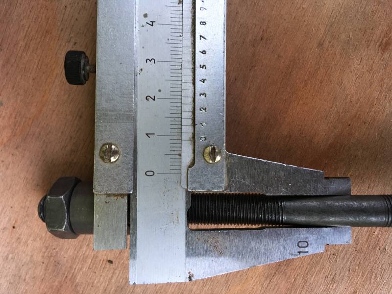

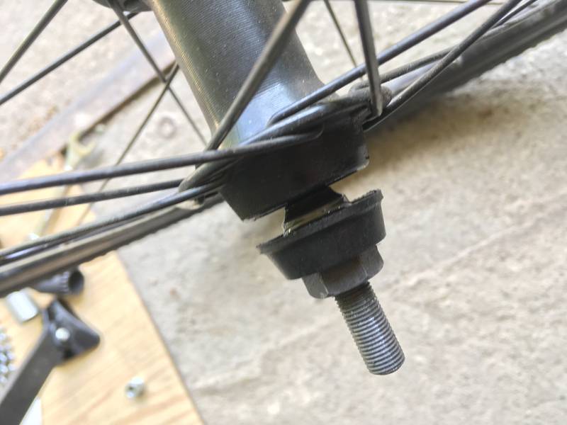

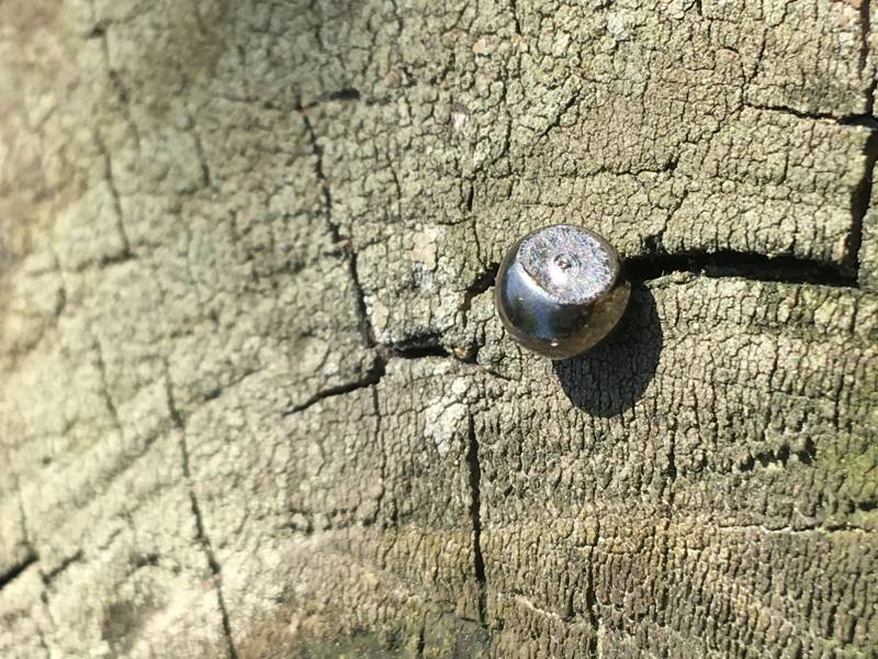

spidelli Opublikowano 26 Maja 2019 Opublikowano 26 Maja 2019 (edytowane) @tygrysek No to ostatnio Twój Triban objechał paru gości z niezłym sprzętem Męczyłem się poprzednio z kombinerkami z łańcuchem przy innym rowerze i postanowiłem zaszaleć. To tak jak z wyjmowaniem drzazgi - pewnie że można kombinerkami ale "pincetą" łatwiej Macie pomysł na ten suport? Dawaliście podkładki pod obejmę przedniej przerzutki? Wypadło coś z pudełka i nie wiem co robić W dniu 25.05.2019 o 10:28, KiLLeXX napisał: Ja na slickach tribanem wszędzie jadę. Dobrze jest. Eeee, po suchym, spróbuj po błocie Nawet nie chodzi o zapadanie w błocie tylko o uślizg. Mokry asfalt, trochę błota albo mokrych liści.... Edyta: Coś mnie podkusiło i rozebrałem ośkę. Jedno łożysko wyglądało ok, drugie - zamiast smaru jakaś czarna maź. Wyczyściłem, wypłukałem kulki i wtedy: Kiedyś pisałem, że miałem luz na tylnym kole - musiała być niedokręcona ośka. Znalazłem brakujący kawałek wciśnięty w osłonę łożyska... Gdzie dostać takie kulki? To jest 0,6 cm z ogonkiem... Mam: https://rowerplus.pl/czesci-do-piast-i-kol/772-shimano-kulki-piasty.html#/wersja-2 A jak się nazywają te dekielki, które osłaniają łożysko - takie plastikowe ew. metalowo - plastikowe? Edytowane 26 Maja 2019 przez spidelli
FalconHeavy Opublikowano 26 Maja 2019 Opublikowano 26 Maja 2019 (edytowane) Które z tych kulek są odpowiednie, bo tam wszystko w calach? A podkladki stosowalem w drugiej przerzutce 3rz, bo jest na szerszą rurę. A jak pasuje do rury to bez. Jak jest potrzeba, to lepiej by była to twarda podkładka, która nie wpłynie na precyzję dźwigu. 4 godziny temu, spidelli napisał: nazywają osłona łożyska piasty? Edytowane 26 Maja 2019 przez FalconHeavy

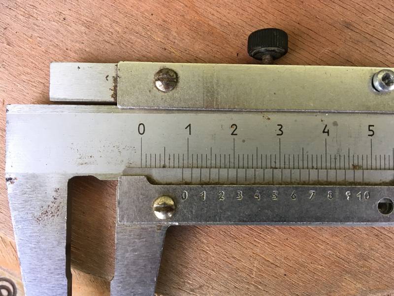

spidelli Opublikowano 26 Maja 2019 Opublikowano 26 Maja 2019 (edytowane) Moja suwmiarka + moje oko nie dała wiarygodnego pomiaru Myślę, że 1/4 cala czyli 0,635 cm. Mi wychodziło ponad 6 mm czyli te. Kurde trochę tak pojeździłem z tą zmieloną kulką. Koło mi latało na boki, ośka nie była dociągnięta- kiedyś to poprawiłem na czuja. A teraz założyłem wolnobieg ale coś się tak niezbyt kręciło, to myślę, że rozbiorę, przesmaruję. A z jednej strony gnój zamiast smaru i rzeczny otoczak zamiast kulki Wyedytuję, jako i Ty wyedytowałeś: Są do wyboru 2 komplety podkładek - grubszy i cieńszy, założyłem ten cieńszy, powinien wystarczyć. Jeden element jest metalowy ale amortyzowany gąbeczką na klej, drugi jest plastikowy. Bez podkładek klamra może rurę skaleczyć, chociaż i tak oblepiłem folią bezbarwną. Edytowane 26 Maja 2019 przez spidelli
spidelli Opublikowano 26 Maja 2019 Opublikowano 26 Maja 2019 1 minutę temu, FalconHeavy napisał: Woda brud zrobiło swoje. Ale woda i brud wzięły się z niedokręconej ośki. Cholera wie, jak długo jeździłem, zanim się zorientowałem, że mi koło lata na boki. Pewnie wtedy zmieliłem tę kulkę

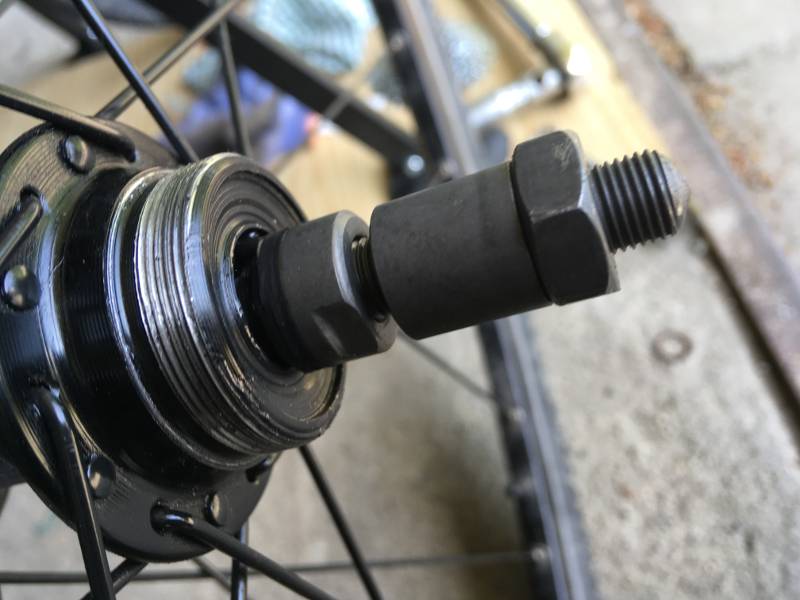

spidelli Opublikowano 26 Maja 2019 Opublikowano 26 Maja 2019 (edytowane) Ośce się jakoś szczególnie nie przyglądałem ale nie wygląda na skrzywioną, aczkolwiek nie wiem, czego się spodziewać. Zamówiłem sobie 2 komplety kulek, niestety w moim sklepie nie ma tych dekielków a też by się przydał zapas. Najgorsze to rozłożyć się z robotą, uwalać smarem a potem trzeba do sklepu jechać po cześć za 9.99 PLN. A do najbliższego dekla mam 25 km Idę zaraz na szosie pojeździć Tak jeszcze dodam, że nie miałem problemu z ruszeniem wolnobiegu. Pana rurkę - przedłużkę musiałem zaprosić, żeby śrubę korby ruszyć. Dobry klej dali Edytowane 26 Maja 2019 przez spidelli
FalconHeavy Opublikowano 26 Maja 2019 Opublikowano 26 Maja 2019 Jak zakrecisz tylnym kołem np na wieszaku serwisowym i wolnobieg pływa, to oś jest krzywa. Podobno wolnobieg opiera się na osi bliżej środka, co ułatwia skrzywienie.
spidelli Opublikowano 26 Maja 2019 Opublikowano 26 Maja 2019 1 minutę temu, FalconHeavy napisał: wolnobieg pływa czyli całość bije na boki? jak scentrowane koło? 2 minuty temu, FalconHeavy napisał: oś jest krzywa ja myślałem, że to skrzywienie widać gołym okiem jak w bananie a tu może chodzić o całkiem niewielkie i to wystarczy, żeby tarcze latały na boki... Dzięki za cenne informacje

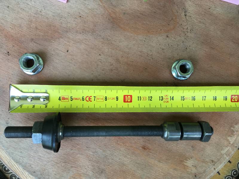

spidelli Opublikowano 26 Maja 2019 Opublikowano 26 Maja 2019 Mogę pomierzyć bo mam zdjętą - jak wrócę do chaty.
FalconHeavy Opublikowano 26 Maja 2019 Opublikowano 26 Maja 2019 Super Prośba również o jakieś foto tej ośki. Mi się nie udało wolnobiegu oderwać bez przedłużki.
FalconHeavy Opublikowano 26 Maja 2019 Opublikowano 26 Maja 2019 Za nawet takie pod maszyny. Ciekawe czy da się to u nas zamontować. https://allegro.pl/oferta/os-piasty-tylniej-3-8-komplet-lozyska-maszynowe-7636561360 Wydaje mi się, że to jest to: https://allegro.pl/oferta/os-wolnobiegu-mtb-quando-cr-mo-piasty-tyl-175-9-5-7563608375
spidelli Opublikowano 26 Maja 2019 Opublikowano 26 Maja 2019 (edytowane) Godzinę temu, FalconHeavy napisał: Wydaje mi się, że to jest to U mnie nie widać tych dekielków, bo ich nie nakładałem do zdjęć: Na zdjęciu widać, że nierówno przyłożyłem ale będzie 176 mm, co do kluczy, to te srebrne nakrętki są od kół i to jest 15, natomiast te na ośce to 17 -ki. Lewa strona ośki jest nierusona, prawa jest nakręcona tylko, żeby nie pogubić elementów. Myślę, że przechodzi Pan do kolejnego etapu Edyta - jeśli zgadza się gwint i długość to można przełożyć elementy, jeśli w tej nowej nie są identyczne. Ale to tylko dla zasady wspominam Edytowane 26 Maja 2019 przez spidelli 1
FalconHeavy Opublikowano 26 Maja 2019 Opublikowano 26 Maja 2019 Wziąłem 175mm, chyba będzie ok. To nie są jakieś duże hajsy. Podobno cr-mo. Kulki zamówione.

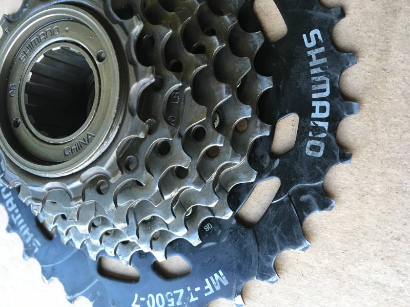

spidelli Opublikowano 26 Maja 2019 Opublikowano 26 Maja 2019 (edytowane) Toczka w toczkę to nie jest, bo ma gwint na całej długości ale mam nadzieję, że to nie ma żadnego znaczenia i będzie pasować. Ciekawe czy takie "oryginalne" są do dostania? Edyta: albo operacja "Kaseta"... Edytowane 26 Maja 2019 przez spidelli
FalconHeavy Opublikowano 26 Maja 2019 Opublikowano 26 Maja 2019 Ori się wygieło od patrzenia. Dziękuję To te części zalegające, które dział księgowy chciał zlikwidować. Tak powstał triban 100 Na kasetę trzeba będzie przejść, ale ja nie w tym sezonie.
