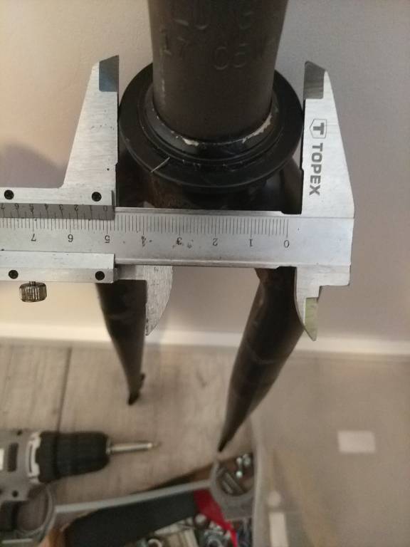

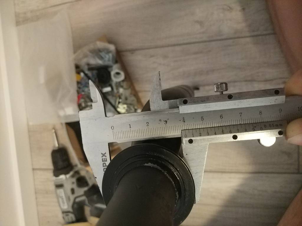

tygrysek Opublikowano 23 Maja 2019 Opublikowano 23 Maja 2019 A czy ktoś ma może suwmiarkę i mógłby mi zmierzyć szerokość korony widelca w oryginalnym Tribanie 100?
FalconHeavy Opublikowano 23 Maja 2019 Opublikowano 23 Maja 2019 Szerokość misek to 50 mm, czyli tyle co główka. Korona, to to na co nakładamy bieżnie? 50mm
tygrysek Opublikowano 23 Maja 2019 Opublikowano 23 Maja 2019 Hej, dzięki Korona to bardziej jest ten dolny odcinek łączy miejsca gdzie oba ramiona widelca wchodzą w ramę. Standardowo przy widelcach podają 46 mm.
FalconHeavy Opublikowano 23 Maja 2019 Opublikowano 23 Maja 2019 (edytowane) 40 mm. To? 🤔 Tu ktoś zamawiał widly na zamówienie 13 lat temu, ale... https://pl.rec.rowery.narkive.com/ld5PU2AM/wstawianie-piwotow-do-widelca-szosowego http://www.biobike.pl/ -Produkcja ram i widelców z CRMO i aluminium Odnośnie bontragera z Ali : W dniu 10.05.2019 o 12:26, drozda napisał: Jak ktoś szuka widelca 1 1/8 do którego wejdzie szeroka opona na podmianę to od dwóch lat ujeżdżam tak (prawdopodobnie jest to oryginalna produkcja dla Bontragera sprzed 8 lat) : https://pl.aliexpress.com/item/32769170469.html Osobiście jeździłem z oponami 35C i sądzę że 38C lub nawet 40C też by weszły , problem był z tylnym mocowaniem hamulca w mojej ramie. Wideł przejechał ok 3000 km po ulicach Warszawy więc raczej z wytrzymałością problemów nie ma. Tyle że zapłaciłem wtedy 42 USD a teraz trzeba dwa razy więcej Pytać tego Pana, jak ktoś szuka szerokiego karbonu No dobra. Nie wyczymie @drozda mi tam był problem z tym hamulcem? Masz jakieś foto tego problemu i rozwiązania? Edytowane 23 Maja 2019 przez FalconHeavy
