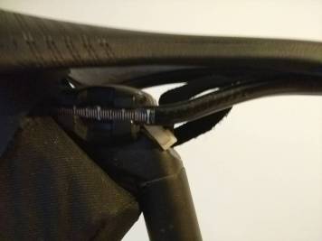

FalconHeavy Opublikowano 21 Maja 2019 Opublikowano 21 Maja 2019 (edytowane) Zależy czy widelec jest full carbon. Tego z decla to nawet serwisanci mi odradzali, że to taki nie do końca... Pełne karbonowe siodło śmiga już 2 sezon. Nawet nie wiem z jaką siła przykręcałem, ale te patyczki zaprojektowane na 75 kilo wytrzymały te moje prawie 80. A podobno ta sztyca też nie jest odpowiednia do karbonu. Siodło bardzo sobie chwalę, myślę jedynie nad wymianą na takie z jeszcze większym otworem. No właśnie czekam, aż majfrendy domyślą, że jest już zapotrzebowanie na gravel i szersze widły. Edytowane 21 Maja 2019 przez FalconHeavy

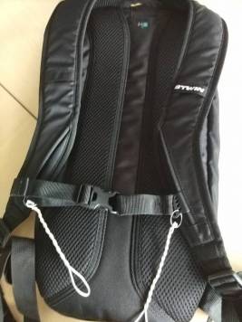

FalconHeavy Opublikowano 22 Maja 2019 Opublikowano 22 Maja 2019 (edytowane) Cytat Tak z czystej ciekawości, co wam daje ta redukcja masy roweru, nawet o 1 kg? Kilogram zyskany na widelcu, 300g na siodle, 300-400g na oponach, .. Jest z czego zrzucać. Dużo jeżdżę i lubię mieć lekki rower, zwłaszcza pod górkę i na schodach Dzisiaj bym tego roweru nie kupił, ale dzisiaj wiem dużo więcej. A to moja modyfikacja plecaka do noszenia na przodzie, DRUT Pany! Ten pasek jest przesuwny i można go sobie zaciągnąć pod łopatki, tak by nie zjeżdżał po barkach. Białe kabelki mają to ułatwić, bo zarzucam to zapięte przez głowę. Edytowane 22 Maja 2019 przez FalconHeavy
spidelli Opublikowano 22 Maja 2019 Opublikowano 22 Maja 2019 A czemu na przód? Nie przeszkadza bardziej niż na plecach?
FalconHeavy Opublikowano 22 Maja 2019 Opublikowano 22 Maja 2019 (edytowane) Bo nie lubię mieć mokrych pleców gdy jest ciepło. Bo rano gdy jest zimo osłania dudy Ogólnie te plecaki są źle przystosowane do intensywnego wysiłku. Niby są gąbki perforowane, ale plecy zawsze mokre bo zbyt duża powierzchnia styku z ciałem. Plecak służy do przewożenia ubrań i jedzonka do pracy. Dzisiaj w końcu bez przebieranki Edytowane 22 Maja 2019 przez FalconHeavy
spidelli Opublikowano 22 Maja 2019 Opublikowano 22 Maja 2019 No, plecak to ZUO ale czasami niezbędny. Mimo wszystko z przodu przeszkadzałby mi bardziej, zwłaszcza ze mój Rockrider jest długi a wąski* —————- * wszelkie skojarzenia są przypadkowe
