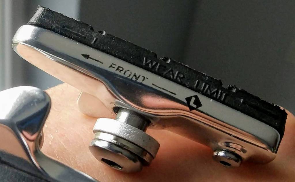

tygrysek Opublikowano 21 Maja 2019 Opublikowano 21 Maja 2019 Ja wymieniłem okładziny z fabrycznych na takie https://www.decathlon.pl/klocki-hamulce-szosowe-500-id_3257105.html Generalnie jestem zadowolony, siła hamowania moim zdaniem znacznie wzrosła.
FalconHeavy Opublikowano 21 Maja 2019 Opublikowano 21 Maja 2019 (edytowane) Czy tylko ja mam wrażenie, że są identyczne jak te moje clarks? Łącznie z napisami. Tylko w clarks dostajesz + 2 pary klocków na zapas. Jestem pod wrażeniem jak mało materiału zeszło po tym czasie. Umyte do zdjęcia Edytowane 21 Maja 2019 przez FalconHeavy
spidelli Opublikowano 21 Maja 2019 Opublikowano 21 Maja 2019 Możliwe, ostatnio szukałem części do samochodu i zetknąłem się z klasyfikacją części zamiennych: O - część wyprodukowana przez producenta ale brandowana marką auta, Q - jw. ale z brandem producenta, P - z dodatkową literką - (...) W rowerowych może być podobnie
FalconHeavy Opublikowano 21 Maja 2019 Opublikowano 21 Maja 2019 Na samych klockach nie ma producenta, więc wystarczy przepakować.
