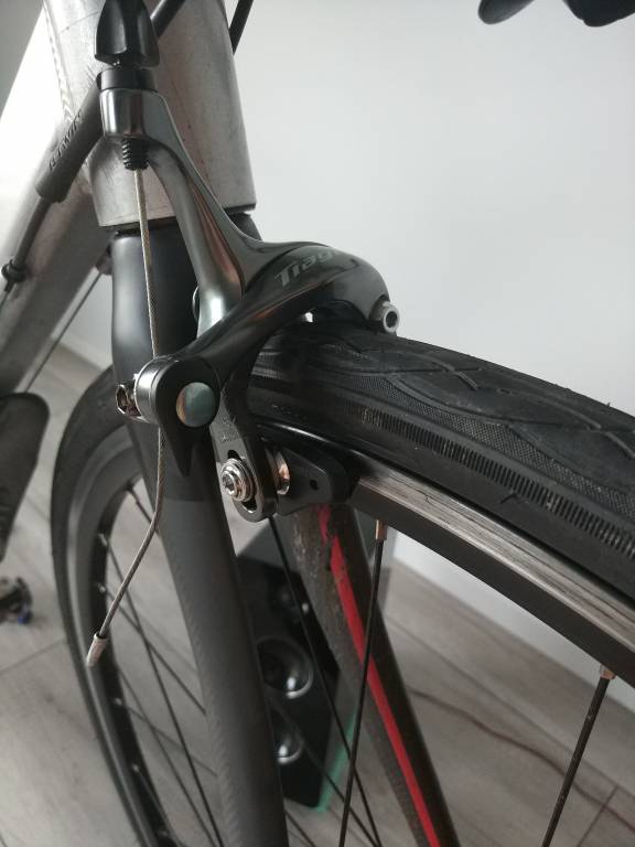

FalconHeavy Opublikowano 20 Maja 2019 Opublikowano 20 Maja 2019 (edytowane) Tiagra wylądowała. Dużo lepiej pasuje Już się zastanawiałem, czy producent źle wyliczył otwór. Im wyżej klocki, tym powinno większą siła dociskać. Potrzebna była tylko dodatkowa podkładka by oddalić klocki od widełek. Tak samo było w tectro. Hamuje jak zły 😀 Czy w tym tribanie wszystko musi być do d**y, a zmiana na byle co robi efekt WOW? 😉 Edytowane 20 Maja 2019 przez FalconHeavy 1
Fimala Opublikowano 20 Maja 2019 Opublikowano 20 Maja 2019 1 godzinę temu, FalconHeavy napisał: Tiagra wylądowała. Dużo lepiej pasuje Już się zastanawiałem, czy producent źle wyliczył otwór. Im wyżej klocki, tym powinno większą siła dociskać. Potrzebna była tylko dodatkowa podkładka by oddalić klocki od widełek. Tak samo było w tectro. Hamuje jak zły 😀 Czy w tym tribanie wszystko musi być do d**y, a zmiana na byle co robi efekt WOW? 😉 No skądś ta cena 1000 zł za nowy musi się brac. 2
spidelli Opublikowano 20 Maja 2019 Opublikowano 20 Maja 2019 Chopy, a jakie klocki byście doradzili? Muszę coś wybrać ale nie wiem co, poza tym, że mają być wymienne okładziny. Oczywiście mówimy o standardowych hamulcach T100
FalconHeavy Opublikowano 20 Maja 2019 Opublikowano 20 Maja 2019 10 minut temu, Fimala napisał: No skądś ta cena 1000 zł za nowy musi się brac. Pytanie retoryczne 😁 10 minut temu, spidelli napisał: Chopy, a jakie klocki byście doradzili? Muszę coś wybrać ale nie wiem co, poza tym, że mają być wymienne okładziny. Oczywiście mówimy o standardowych hamulcach T100 Ja mam clarcsy, ale pewnie jakie by nie dać to i tak nie szarpnie jak np Tiagra A właśnie może, klocki Tiagra? Koszt około 20pln. Ja w sumie stwierdzam, że co mi po wymiennych skoro żadko się je zmienia. Mam zapasy do clarksa nieruszone, a to już drugi sezon lata. A, pewnie teraz bym szukał czerwonych okładzin. Szybciej się zużywa, ale są bardziej miękkie.

spidelli Opublikowano 20 Maja 2019 Opublikowano 20 Maja 2019 (edytowane) @tygrysek Ja będę zmieniał kwadrat na octalink. Z tym, że ja nie zauważyłem, żadnego braku sztywności, przynajmniej jeśli idzie o rower Nie twierdzę, że nic się nie dzieje ale skoro tego nie widzę? Coś mi czasami hałasuje w napędzie ale nie zlokalizowałem przyczyny. Pod tym filmem jest bardzo ciekawa dyskusja w komentarzach. I wolnobiegi i korby na kwadrat znajdują tam swoich zwolenników, szczególnie jeśli atutem ma być cena albo trwałość W moim przypadku opierałem się o spostrzeżenia kolegi @Tribanator w zakresie wymiany korby. Dokładnie nie pamiętam gdzie ale jest ładne podsumowanie tematu modernizacji T100, kilkanaście stron wstecz było przeze mnie wklejane, więc nie trzeba kopać od początku @FalconHeavy Mechanizm hamulców też bym chętnie wymienił, pisałem już o tym, że T540 hamuje duuuużo lepiej Na razie jednak nie ruszam tego elementu poza klockami, które się kończą. Zapas biorę koniecznie na nadchodzącą wyprawę bo obawiam się, że komplet zetrę w górach Edytowane 20 Maja 2019 przez spidelli
FalconHeavy Opublikowano 20 Maja 2019 Opublikowano 20 Maja 2019 Kwadrat jest szczelnie zamkniętym układem. Nie do zajechania w trybie bezobsługowym. Hamulce szczękowa są lżejsze. Triban RC 120 pewnie waży tyle co 120 z tym kilogramowym widelcem, ale na błotku w lesie wolałbym mieć tarcze
spidelli Opublikowano 20 Maja 2019 Opublikowano 20 Maja 2019 T540 ma Dualpivot od Tectro, nie wiem czy to ten model ale cena d..y nie urywa: https://www.rowertour.com/p/58218/tektro-r540-hamulce-szosowe-dual-pivot-przod-tyl-czarne
FalconHeavy Opublikowano 20 Maja 2019 Opublikowano 20 Maja 2019 (edytowane) Ale czym one do shimano? Tiagra też ma dualpivot. Robotę robi dopiero symetryczny dualpivot jak jest w 105. Tektro na foto wyglądają na lekkie. Ogólnie to byłem w szoku jak w declu triban 100 hamuje. Wystarczyło wyjechać na ulicę i demo się skoczyło 😁 No ale takiej lipy w drogim 540 to chyba nie powinno być Z triban 100 to trochę jak te laboratoryjne testy spalania. Niby ok, ale jednak nie do końca Edytowane 20 Maja 2019 przez FalconHeavy
