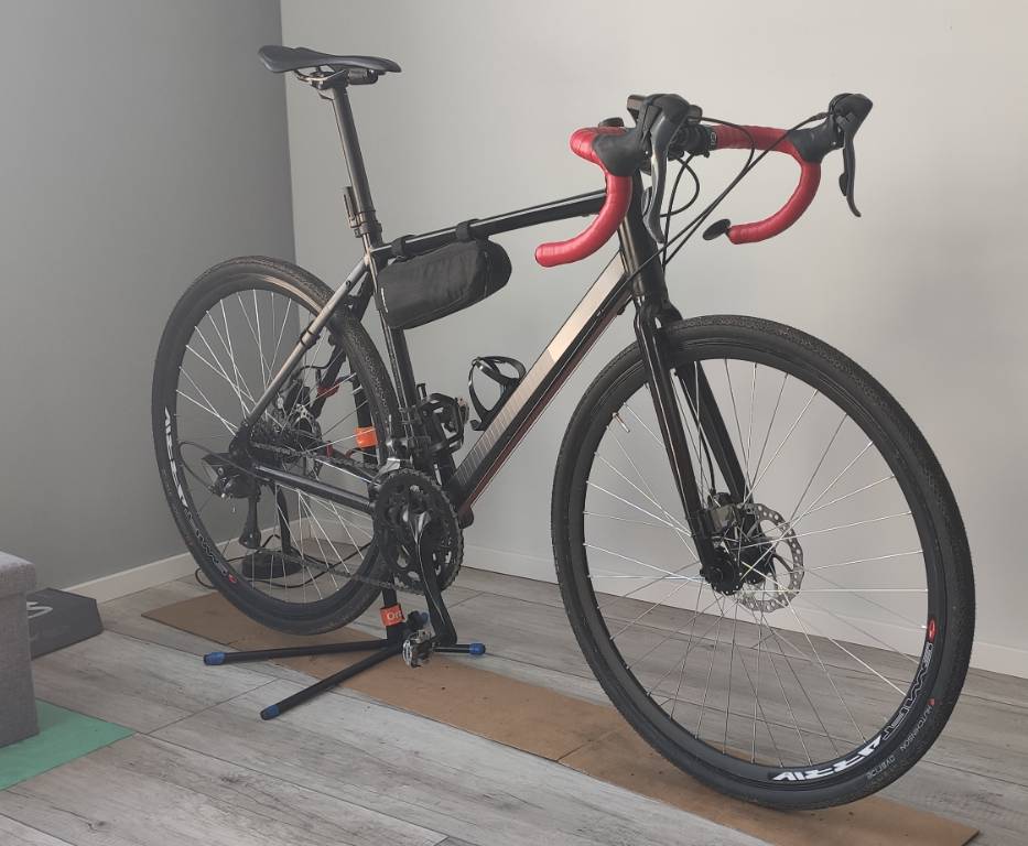

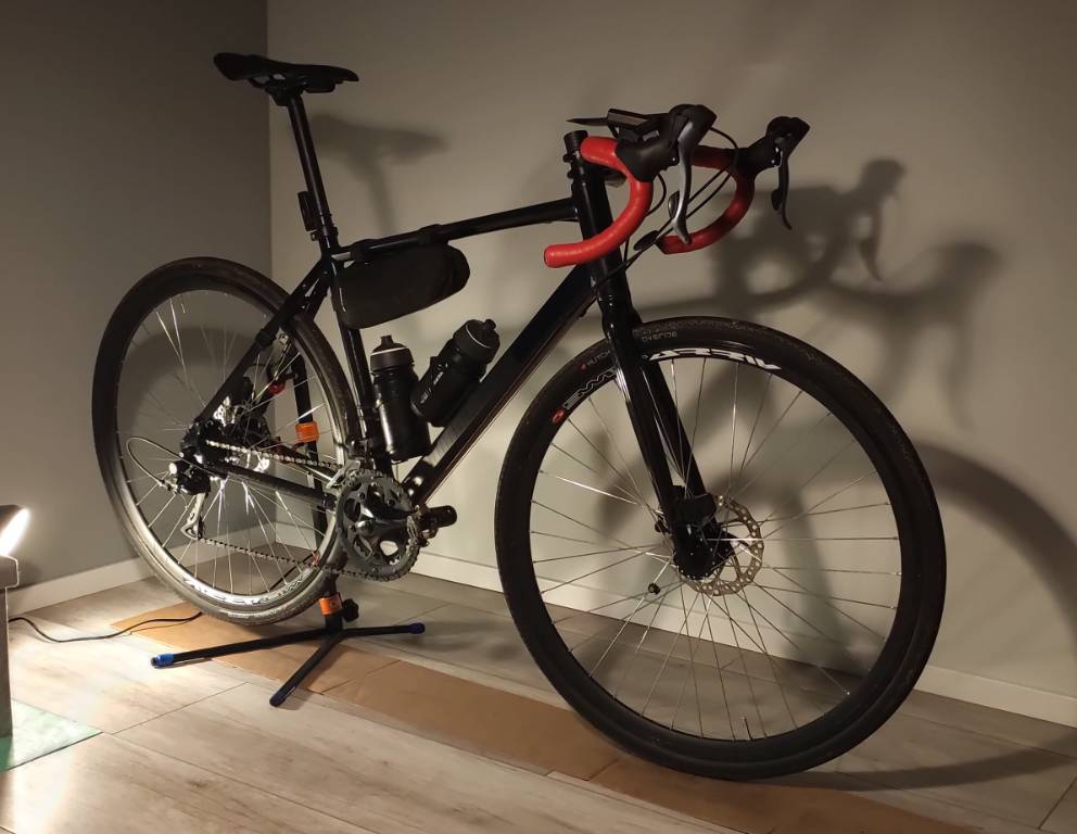

Dziaku Opublikowano 14 Stycznia 2021 Opublikowano 14 Stycznia 2021 (edytowane) Wrzucam mojego Tribana wersja ostateczna, rozglądam się pomału za jakąś szosa/gravelem, a Triban zostanie jako commuter/zimówka. Druga opcja jaką rozważam to zakup MTB, a Triban będzie wtedy pełnił rolę szosy/gravela. Zmiany względem oryginału: Klamkomanetki: Micronew R8 2x8 Koła: Mavic Cosmic Elite Opony: Continental UltraSport III 700x28c Korba: Shimano FC-TY501 46/30 170 mm Kaseta: Sunrace R86 11-28 Suport: NECO B910 68x110 Przerzutka przednia Shimano Claris FD-R2400 Przerzutka tylna Shimano Sora RD-R3000 SS Siodło: EC90 Do tego: Lemondka APTONIA Błotniki SKS Bluemels 35 mm 3 godziny temu, FalconHeavy napisał: Nawet tiagra nie zmienia siły hamowania. Tu claris/sora/tiagra to różnica głównie w wadze. Podejrzewam, że różnica może być dopiero w szczękach na dwa pivoty - dualpiviot, czyli równomierny docisk z obu stron. Fabryczne zaciski też są dualpivot, ostatnio je rozbierałem i są ewidentnie dwie osie obrotu. Różnica jest taka że hamulce 105/ultegra/dura-ace to są dual pivoty symetryczne A tak poza tematem, po ostaniach wydarzeniach na forum postanowiłem się przenieść na forum konkurencyjne. Także raczej już tutaj nie będe zaglądać. Pozdrawiam Edytowane 14 Stycznia 2021 przez Dziaku 2

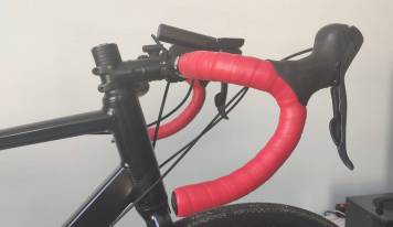

FalconHeavy Opublikowano 17 Stycznia 2021 Opublikowano 17 Stycznia 2021 (edytowane) Czas leczy rany i złamane kości Powoli się docieramy. Stara owijka została zdarta na betonie, a trzeba powoli szykować sprzęt do wiosny. Co ciekawe oberwałem mocniej niż rower Edytowane 17 Stycznia 2021 przez FalconHeavy 3

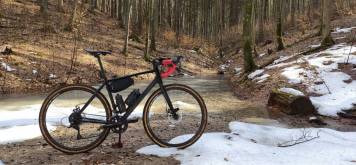

FalconHeavy Opublikowano 22 Stycznia 2021 Opublikowano 22 Stycznia 2021 (edytowane) Czuję ból jak wydaję złotówki na ten rower, ale że zamierzam nim jeszcze pojeździć musiałem wprowadzić kolejne zmiany. Pojeździć trochę wolniej i bardziej szutrowo, bezpieczniej. Wstawiłem mniejszą zębatkę na blacie 50 >> 46z. Plan jest jeszcze wymienić te opony na szersze i właśnie bez tego mniejszego blatu nie miało to dla mnie sensu gdyż jeździłbym tylko na małym. Edytowane 23 Stycznia 2021 przez FalconHeavy 2
mmichal Opublikowano 23 Stycznia 2021 Opublikowano 23 Stycznia 2021 21 godzin temu, FalconHeavy napisał: 50 >> 46z. Zrobiłem tak samo teraz uważam że 46/30 jest super konfiguracją Na lato jednak redukuję oponki z 35C na 32 i bardziej szosowe

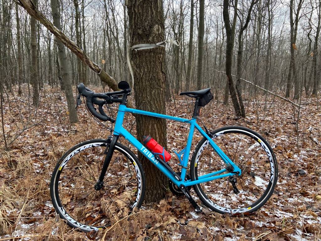

everyman85 Opublikowano 3 Lutego 2021 Opublikowano 3 Lutego 2021 Hej, pochwale się swoim tribankiem. Dostałem go od brata i zrobilem upgarde. Do zmiany będą jeszcze opony (tak żebym mogl jeździć z córka w foteliku), siodełko, owijka. A w odleglejszym czasie pewnie widelec 2

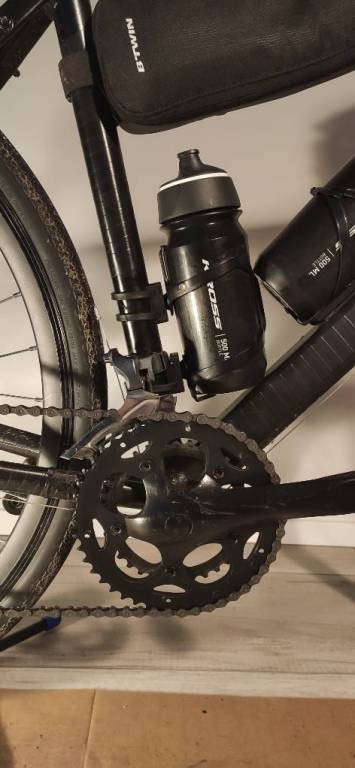

FalconHeavy Opublikowano 4 Lutego 2021 Opublikowano 4 Lutego 2021 (edytowane) Ja sobie zrobiłem taką FC-RS200 46/34 bo miałem 50/34. 50 przy szerokich oponach się nie sprawdza. Jest to prosta korba na kwadrat, ale daje możliwość zmiany zębatek. A może lepiej zostaw jak jest i kup lepsze opony bo skończysz jak ja? Nie mogę się doczekać wiosny! nowa owijka nowa zębatka 46z troszkę niższy adapter tylnego hamulca nowe oponki 38c 40-622 G-one Czerwony odblask od spodu Edytowane 4 Lutego 2021 przez FalconHeavy 2

FalconHeavy Opublikowano 5 Lutego 2021 Opublikowano 5 Lutego 2021 (edytowane) Ja kupiłem taki KSS 68/110mm 1,37 BSA KWADRAT /E98/: https://allegro.pl/oferta/suport-kss-68-110mm-1-37-bsa-kwadrat-e98-6876605755?snapshot=MjAyMC0wNy0xM1QwOTo1NDo1My4zMjhaO2J1eWVyOzgxNGNlZWM0YmYzOGViY2EwZTg5NzRmNTA2N2MxZGNiYTdlMDNiODM0ZDljN2EzZjMxNTY5YjI1ZGY4M2Y1MmY%3D Jest bardzo lekki ale on wymaga specjalnego klucza. Ale masz tu informacje o szerokości. Odnośnie A070 to pewnie jest podany maksymalny duży blat. Po prostu trochę niżej zamontujesz przerzutkę. Edytowane 5 Lutego 2021 przez FalconHeavy
cheeers Opublikowano 5 Lutego 2021 Opublikowano 5 Lutego 2021 Dzięki! Czyli taki Accent BB-40 kwadrat 68x110,5 mm też będzie pasował, tylko specjalnego klucza nie będzie wymagał?
FalconHeavy Opublikowano 5 Lutego 2021 Opublikowano 5 Lutego 2021 Wygląda na zwykły klucz do suportu na kwadrat. Taki to można pewnie i w Juli kupić. 1

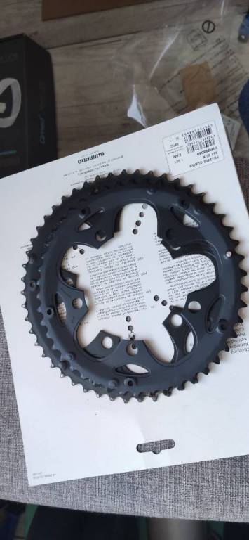

FalconHeavy Opublikowano 1 Marca 2021 Opublikowano 1 Marca 2021 46T tanio https://www.olx.pl/d/oferta/nowa-tarcza-mechanizmu-korbowego-shimano-46t-110mm-fc-2450-CID767-IDII244.html#cfcf15dee3
