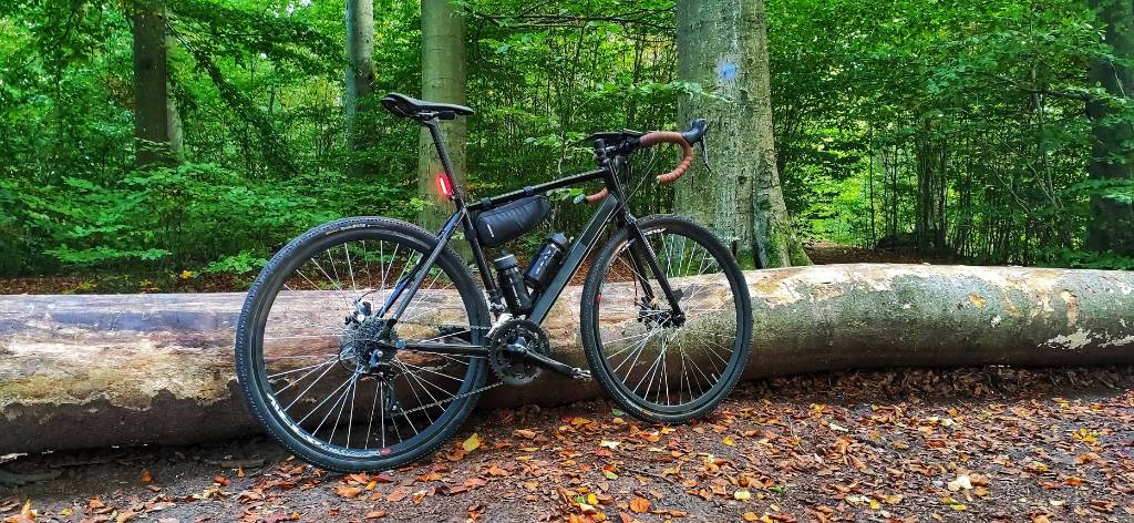

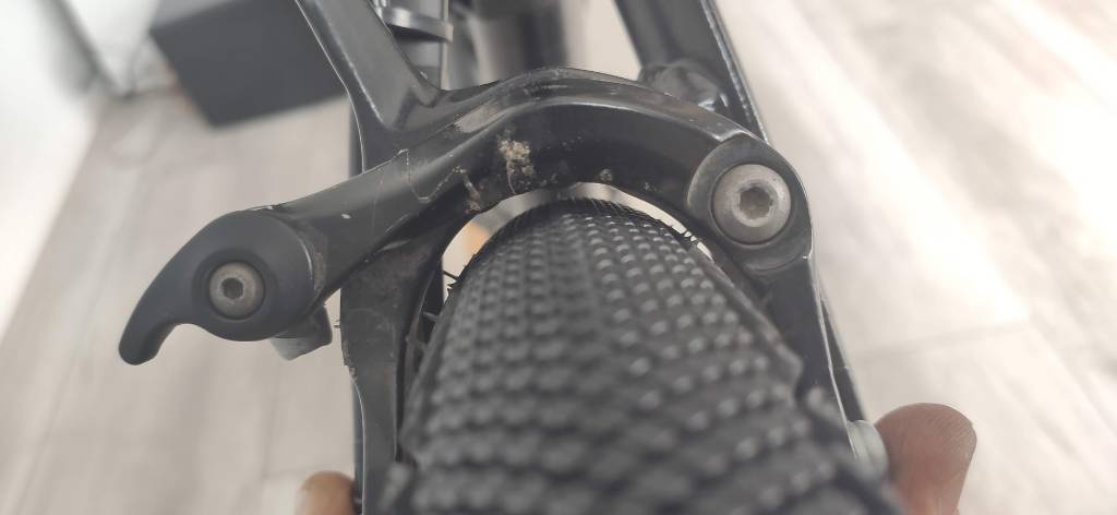

FalconHeavy Opublikowano 17 Listopada 2020 Opublikowano 17 Listopada 2020 (edytowane) 16 godzin temu, piwko7 napisał: Czy do tego Tribana wejda te opony ? https://allegro.pl/oferta/opona-continental-double-fighter-iii-37-622-8584540187 Opony Continental Speed Ride 700x42c ZWIJANE weszły ale na tarczach + inny wideł. Edytowane 17 Listopada 2020 przez FalconHeavy
piwko7 Opublikowano 17 Listopada 2020 Opublikowano 17 Listopada 2020 3 minuty temu, FalconHeavy napisał: Opony Continental Speed Ride 700x42c ZWIJANE weszły ale na tarczach + inny wideł. Wlasnie przekopałem cale forum i widzialem to Ktoś wrzucał ze realnie mają 37-38 mm a nie 42. Mimo to wziąłem double fightery 37C, powinny raczej wejść. W piątek/sobote wrzuce czy sie mieszczą do RC120 z tarczami
FalconHeavy Opublikowano 17 Listopada 2020 Opublikowano 17 Listopada 2020 38 będzie bezpieczniej. Tak wyglądało na szczęce 42c. A tak się skończyła jazda semi slicku Sezon 2020 zakończony. 1
