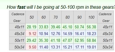

mmichal Opublikowano 22 Października 2020 Opublikowano 22 Października 2020 Nie, ja zmieniłem na 46 dopiero jest różnica.
Dziaku Opublikowano 22 Października 2020 Opublikowano 22 Października 2020 Też mi się wydaje że 2 zęby z przodu to będzie za mała różnica.
Gość Opublikowano 22 Października 2020 Opublikowano 22 Października 2020 Czy odczuję zmianę tarczy 50 na 48?Ale Ci za twardo? Co chcesz osiągnąć? 48 to już w MTB występują nawet w napędach 3x. Jak masz na przodzie dwa blaty to trochę bezsens wg mnie zmieniać na mniejszy. Tym bardziej, że Ty raczej szosowo i szybko latasz. U mnie w 1x jest na przodzie 42 i w takim ustawieniu mi np jest jeszcze trochę za twardo.

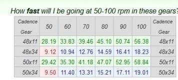

mmichal Opublikowano 22 Października 2020 Opublikowano 22 Października 2020 (edytowane) 2 godziny temu, FalconHeavy napisał: Czy odczuję zmianę tarczy 50 na 48? Z tego kalkulatora: https://www.bikecalc.com/speed_at_cadence Przy 80 obrotach korbą masz różnice prędkości ~2km/h. Nie odczujesz tego. Ja mam 46/30 -11/34 i jestesm w stanie na 46/11 jechać około 60km/h. Rzadko się zdarza aż tyle ale czasem się przydaje nawet na płaskim. Edytowane 22 Października 2020 przez mmichal
FalconHeavy Opublikowano 22 Października 2020 Opublikowano 22 Października 2020 (edytowane) 17 minut temu, Odie napisał: 3 godziny temu, FalconHeavy napisał: Czy odczuję zmianę tarczy 50 na 48? Ale Ci za twardo? Co chcesz osiągnąć? 48 to już w MTB występują nawet w napędach 3x. Jak masz na przodzie dwa blaty to trochę bezsens wg mnie zmieniać na mniejszy. Tym bardziej, że Ty raczej szosowo i szybko latasz. U mnie w 1x jest na przodzie 42 i w takim ustawieniu mi np jest jeszcze trochę za twardo. Chodzi o to, że na szerokich oponach rzadziej używam blatu. A jak już 50T to z tyłu wędruję ku środkowi i nie wykorzystuję rozpiętości kasety. Dokręcanie z górki się nie liczy. Myślę, że nie bez powodu GRXy 2x robią 46T lub 48T max. Kasetę mam 13-32, wiec jak będzie zbyt lekko to przy wymianie można wstawić 11-32 by utwardzić. Edytowane 22 Października 2020 przez FalconHeavy
Gość Opublikowano 22 Października 2020 Opublikowano 22 Października 2020 Ja bym zostawił jak jest Chyba, że kasa aż tak swędzi w kieszeni.

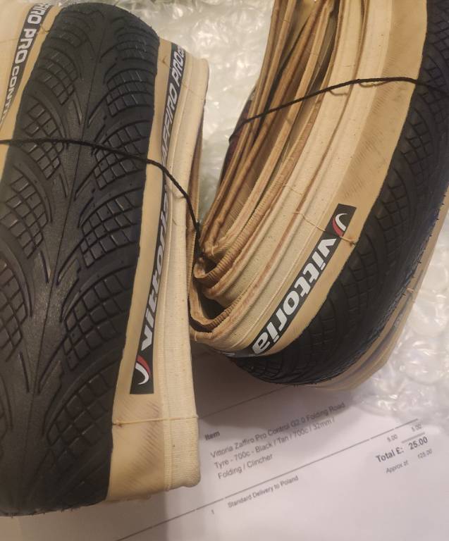

mmichal Opublikowano 28 Października 2020 Opublikowano 28 Października 2020 Dziś przyszły oponki z promocji w merlinie już się nie mogę doczekać wiosny!

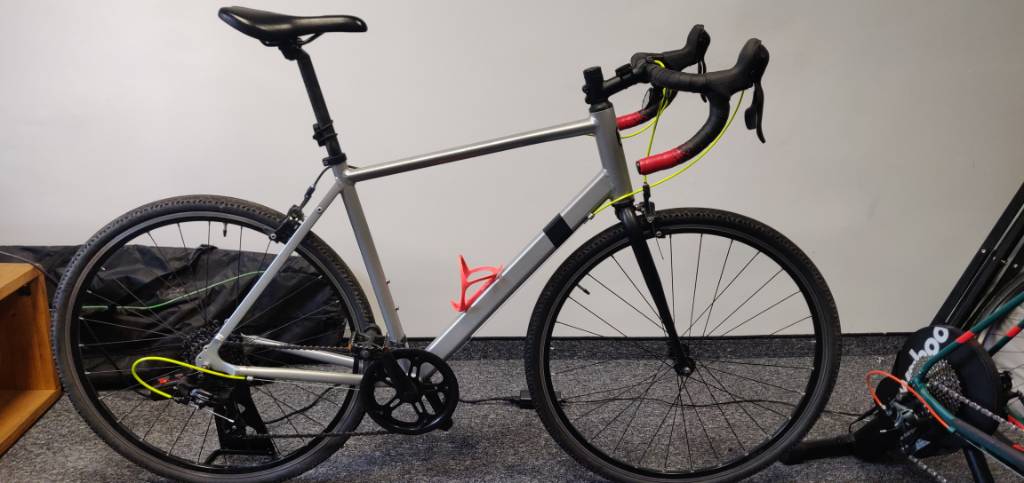

rzepak Opublikowano 30 Października 2020 Opublikowano 30 Października 2020 Cześć Przyszedłem się tylko pochwalić swoim małym upgradem tribanka bo nikt z rodziny i znajomych nie docenia Wleciały microshift SB-R472, nowa owijka, linki i pancerze. Lata jak rakieta teraz. 2
