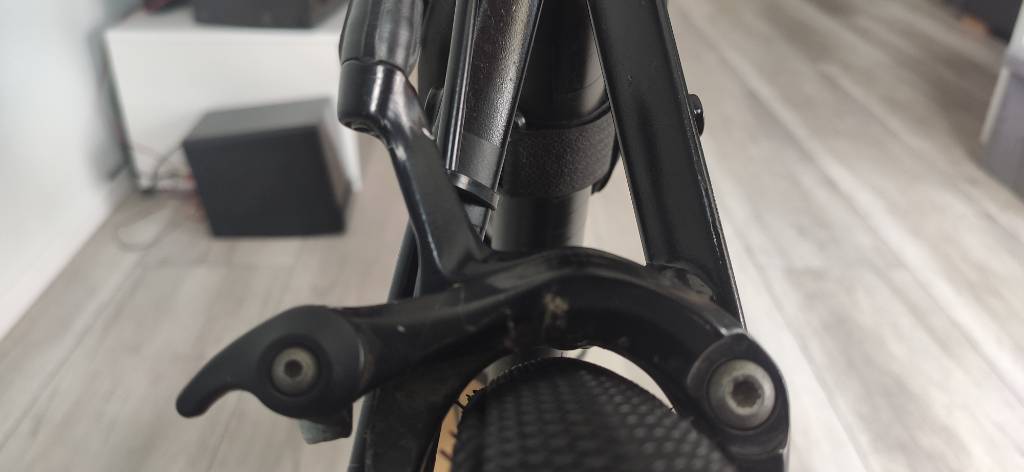

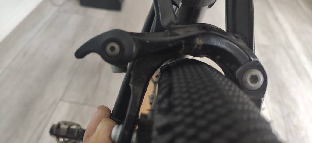

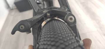

FalconHeavy Opublikowano 25 Września 2020 Opublikowano 25 Września 2020 (edytowane) Wsadziłem grube klocki tiagra. Im cieńsze klocki i mocniej ściśnięty hebel tym więcej pod nim miejsca ale widać, że koło kręci się nawet na luźnej szczęce więc jakiś luz pozostał Nie wiem jeszcze czy to właściwe ciśnienie bo na oko pompa. Edytowane 25 Września 2020 przez FalconHeavy
Gość Opublikowano 25 Września 2020 Opublikowano 25 Września 2020 Czyli powinna wejść. Ty masz i tak szerszą obręcz niż typowo szosowe które są w T100 więc opona jest szersza.
FalconHeavy Opublikowano 25 Września 2020 Opublikowano 25 Września 2020 (edytowane) Mam 19 mm. Tylko na 17 opona może inaczej się ułożyć. Ja bym zrobił tak, że zamawiasz na allegro. Otwierasz karton od spodu i mierzysz. Jak nie wpasi to s powrotem do kartonu i zwrot na paczkomat. Nie trzeba nawet adresu znać/pisać bo klikasz na allegro zwrot, dostajesz kod zwrotu. W Paczkomacie wpisujesz kod i wkładasz paczkę do zwrotu z dowodem zakupu. Te szczęki z T100 to jakiś fenomen objętości Edytowane 25 Września 2020 przez FalconHeavy
FalconHeavy Opublikowano 25 Września 2020 Opublikowano 25 Września 2020 Pojeździłem. Pierwsze uczucie jak na miękkiej kanapie. Studzienki można pokonać. Gorsza reakcja na szybkie skręcanie na asfalcie, za to szutrach i niezbyt głębokim piachu lecę bez myszkowania i na miękko. Myślę, ze po lesie będę zadowolony

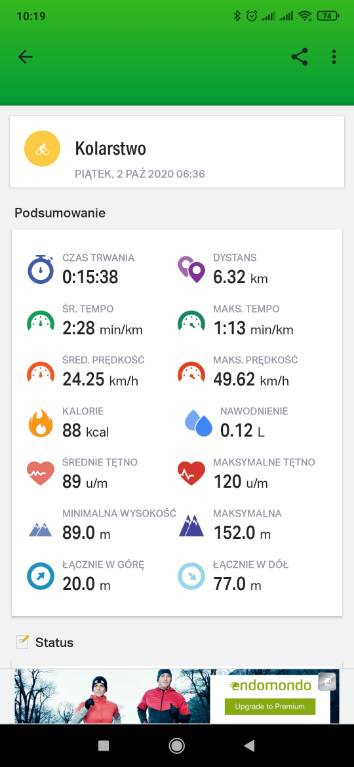

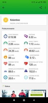

FalconHeavy Opublikowano 2 Października 2020 Opublikowano 2 Października 2020 Wystawiłem na OLX za 130. Kuźwa ten projekt zrobi ze mnie bankruta. Dzisiaj już do pracy na szosowo. Efekt? Rekord dojazdu pobity o minutę
mmichal Opublikowano 2 Października 2020 Opublikowano 2 Października 2020 2 godziny temu, FalconHeavy napisał: Rekord dojazdu pobity o minutę Z ciekawości jaki dystans i średnia?
Gość Opublikowano 2 Października 2020 Opublikowano 2 Października 2020 Z ciekawości jaki dystans i średnia? Nie ma co pytać My z Trójmiasta. Ja na powrocie do domu mam 130m przewyższeń na 13km z czego te przewyższenia są na odcinku może 3km średnia do pracy 26km/h. Z pracy 20 km/h. Ah te wzgórza morenowe
FalconHeavy Opublikowano 2 Października 2020 Opublikowano 2 Października 2020 (edytowane) Jakbym pozostał przy 42c to albo bym zwiększył obwód nogi albo przeszedł na doping... Albo zmienił korbę na 48 czy 46T To tak na luzie by się nie spocić. Edytowane 2 Października 2020 przez FalconHeavy 1
