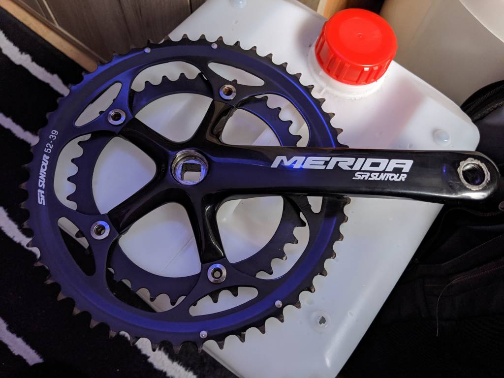

barto125 Opublikowano 8 Lipca 2020 Opublikowano 8 Lipca 2020 46 minut temu, damian398 napisał: Jaka korba będzie założona ? 52-39 7 minut temu, FalconHeavy napisał: Tylko na tej aukcji coś z dostawą jest popierniczone Nie mają umów na wysyłkę tanią pewnie

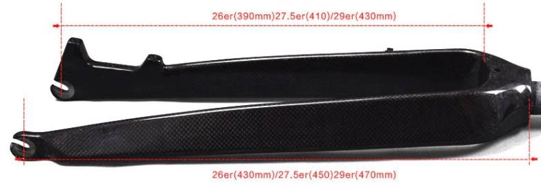

FalconHeavy Opublikowano 8 Lipca 2020 Opublikowano 8 Lipca 2020 (edytowane) Jest dużo karbona 29", takich do górala. Ciekawe jakby to wyglądało w naszej ramię. https://pl.aliexpress.com/s/item/33051... Edytowane 9 Lipca 2020 przez FalconHeavy

Gość Opublikowano 9 Lipca 2020 Opublikowano 9 Lipca 2020 Jest dużo karbona 29", takich do górala. Ciekawe jakby to wyglądało w naszej ramię. https://m.pl.aliexpress.com/s/item/33051584981.html?src=google&_randl_currency=PLN&_randl_shipto=PL&src=google&albch=shopping&acnt=494-037-6276&isdl=y&slnk=&plac=&mtctp=&albbt=Gploogle_7_shopping&aff_atform=google&aff_short_key=UneMJZVf&gclsrc=aw.ds&&albagn=888888&albcp=6459787116&albag=77066918093&trgt=743612850714&crea=pl33051584981&netw=u&device=m&albpg=743612850714&albpd=pl33051584981&gclid=Cj0KCQjw3ZX4BRDmARIsAFYh7ZIwrzXd9b-nNn8Dl66TaQqEWQxDgInyCARKTMy7K_xBF7B1GhUxJQcaAndHEALw_wcBZobacz komentarze. Jest zdjęcie z fixa stalowego z tym widelcem. Myślę, że wizualnie będzie ok. Tylko jest problem natury hamulców. Słaby pomysł samemu wiercić w karbonie. Przód tarcza/tył szczęka i jest dramat z modulacją, bo hamują zupełnie inaczej.

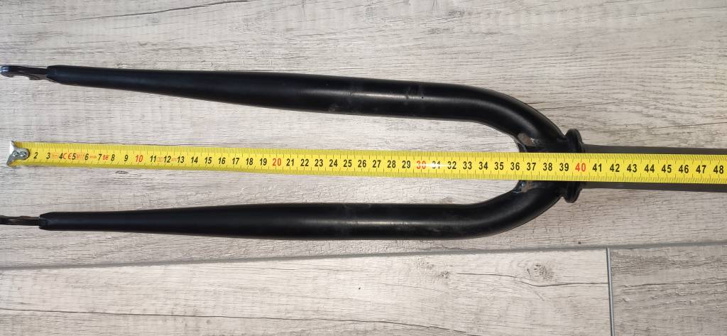

FalconHeavy Opublikowano 9 Lipca 2020 Opublikowano 9 Lipca 2020 (edytowane) Z ciekawości zmierzyłem stalaka. I np ten Accenta ma wysokość oś-bieżnia: 450mm. Nasz stalowy to około 400mm. Nie bardzo kumam te chińskie miarki bo z nich wychodzi, że najbliżej nam do 26er - będzie dłuższy aż o 30mm. Edytowane 9 Lipca 2020 przez FalconHeavy
Gość Opublikowano 9 Lipca 2020 Opublikowano 9 Lipca 2020 Bo MTB ma inne kąty. Ramy są projektowane pod amortyzator który jest dłuższy/wyższy. W moim MTB np po wymianie z taniego i niskiego widelca na taki właśnie wysoki geometria się zmieniła drastycznie - zupełnie inny rower. Mało jest producentów i modeli ram którzy robią ramy szosowe ala "gravel" z tego typu kątami - Surly, Salsa - ale to raczej wyprawowe sprzęty. Mają wtedy długie sztywne widelce (odpowiedniki 100mm widelców stosowanych w rowerach XC), które można zmiennie stosować bez drastycznego wpływu na geometrię.
