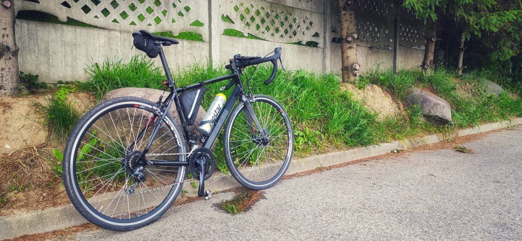

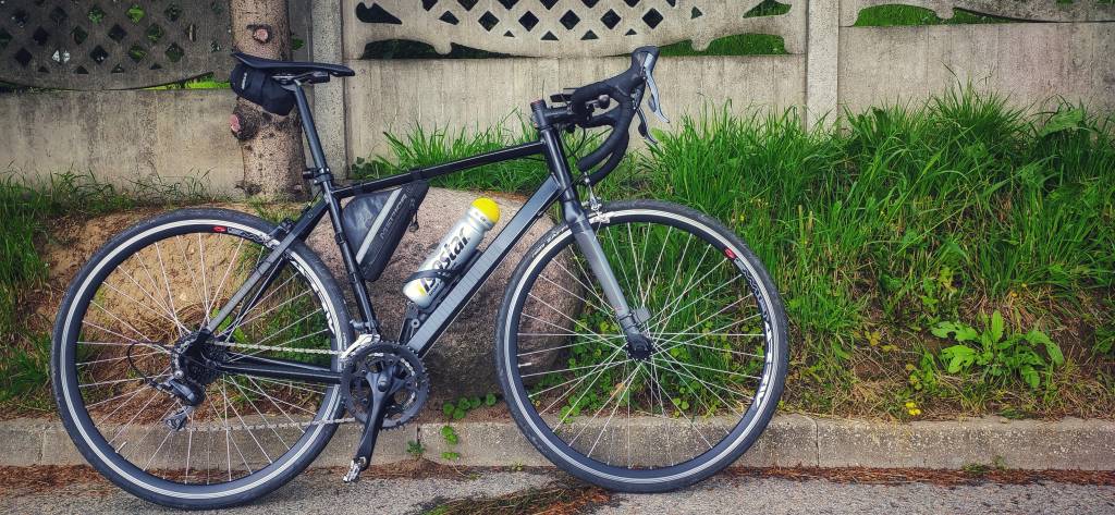

FalconHeavy Opublikowano 3 Lipca 2020 Opublikowano 3 Lipca 2020 (edytowane) Ninja T100 - galeria ;) Jeszcze jakieś logo ninja na główkę Muszę jakiś mniejszy trójkąt pod ramę kupić bo obecny jest za duży. Runda kalibracyjna wokół komina zrobiona. Stwierdzono krzywą kierownicę, luzy na sterach i rozjechane biegi ale jest szybciej Edytowane 3 Lipca 2020 przez FalconHeavy
damian398 Opublikowano 3 Lipca 2020 Opublikowano 3 Lipca 2020 5 godzin temu, FalconHeavy napisał: Ninja T100 - galeria ;) Jeszcze jakieś logo ninja na główkę Muszę jakiś mniejszy trójkąt pod ramę kupić bo obecny jest za duży. Runda kalibracyjna wokół komina zrobiona. Stwierdzono krzywą kierownicę, luzy na sterach i rozjechane biegi ale jest szybciej Bardzo ładny efekt. Gratuluję pomysłu na projekt 😀 z przodu i tyłu masz założone hamulce shimano tiagra ? Jaką Szerokość opony masz teraz założoną?
FalconHeavy Opublikowano 3 Lipca 2020 Opublikowano 3 Lipca 2020 (edytowane) Tiagra tylko z przodu. Tribanowy hebel nie pasował do widełka. Opony to vittoria Zafiro. Tył 30c, przód 28c. Wizualnie nie widać różnicy, ale zawsze to trochę większa poduszka pod tyłkiem. Rower to głównie commuter ścieżka/ulica ale zdarza się i po lesie na tych oponach. Nie ma tragedii Generalnie problem btwina to starodawne główki 1 1/8, przez co jest problem z doborem widełek pod szeroką oponę. Ja znalazłem tylko jedne na ali opisane tam jako bonttrager. Edytowane 3 Lipca 2020 przez FalconHeavy

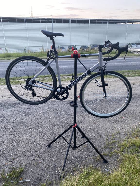

damian398 Opublikowano 3 Lipca 2020 Opublikowano 3 Lipca 2020 Mój triban jak na razie tylko z nowym przednim kołem zostało mi kupić jeszcze korbę i przerzutkę przód i cały osprzęt będzie Claris. Pytam o zaciski bo nie wiem czy da się zastąpić te oryginalne z tribana na jakieś inne. Mój triban w oczekiwaniu na korbę
