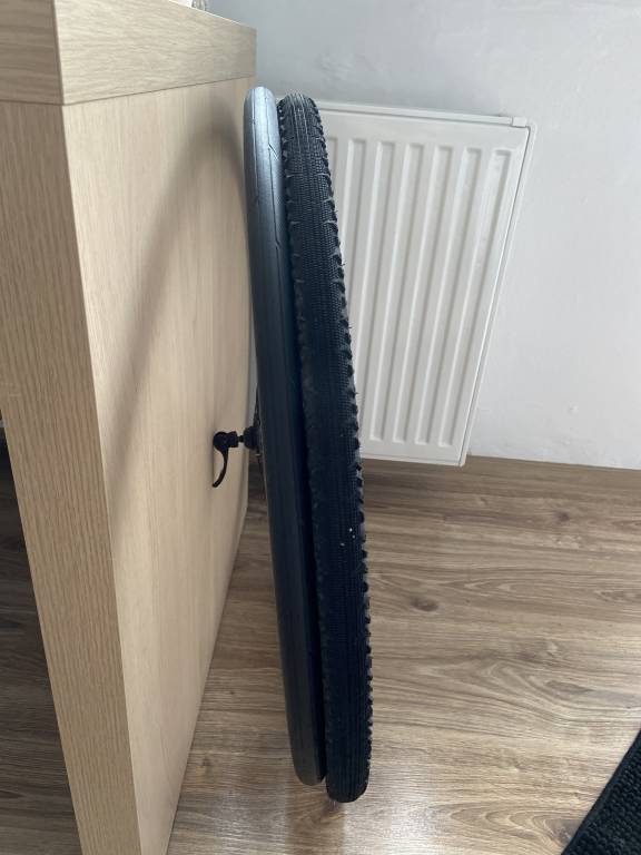

pawcio_93 Opublikowano 30 Czerwca 2020 Opublikowano 30 Czerwca 2020 7 godzin temu, Dziaku napisał: Ja kupiłem w sklepie rowerplus ~70zł za sztukę przez allegro. Slick, przez środek po obwodzie lecą dwa rowki, na bokach opony jest kilka nacięć ale ogólnie bieżnikiem bym tego nie nazwał. Poza tym spodziewałem się znacznego spadku komfortu - węższa opona, wyższe ciśnienie, ale o dziwo komfort jazdy praktycznie taki sam jak na fabrycznych 32, nie wiem czy to wynika z konstrukcji opony (zwijana) czy zastosowanej mieszanki gumy. Wczoraj na jeździe testowej zaliczyłem nawet jakiś mały szuterek w parku i też było okej. Dzięki wielkie za opis

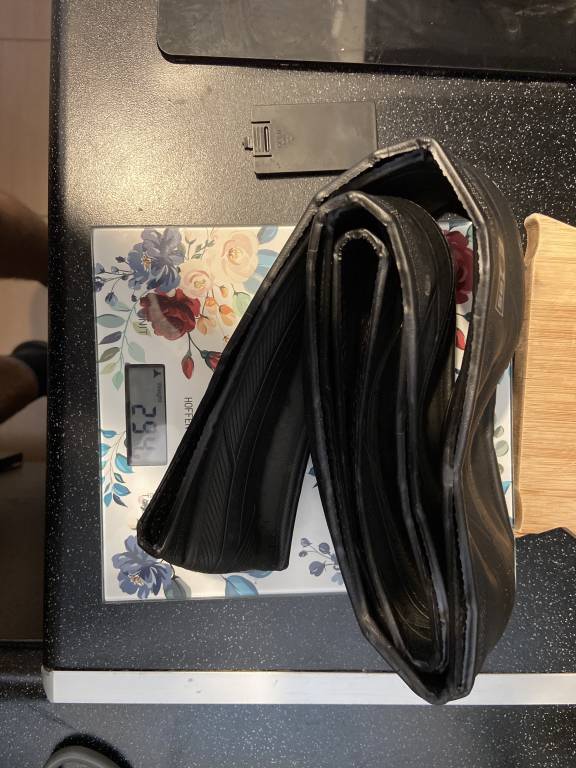

FalconHeavy Opublikowano 1 Lipca 2020 Opublikowano 1 Lipca 2020 W dniu 29.06.2020 o 22:23, Dziaku napisał: Fabryczne opony zaczynały mieć takie łyse placki, trochę dziwne bo raczej nie blokuje kół podczas hamowania. Strasznie mnie to irytowało, więc dzisiaj wleciały Continentale Ultra Sport III 700x28C. Niebo a ziemia, serio nie wiedziałem że opony mogą zrobić taką różnice w odczuciach z jazdy. Rower wydaje się jakby zrywniejszy, łatwiej utrzymać prędkość, no szok. No i 300g w dół na jednej oponie Polecam każdemu, zdecydowanie najlepszy upgrade jaki zrobiłem w Tribanie, żałuje tylko że tak późno :P. Dla mnie najlepszy upgrade to klamkomanetki. Wygoda i bezpieczeństwo. Opony to część eksploatacyjna. W dniu 29.06.2020 o 22:23, Dziaku napisał: Fabryczne opony zaczynały mieć takie łyse placki, trochę dziwne bo raczej nie blokuje kół podczas hamowania. Strasznie mnie to irytowało, więc dzisiaj wleciały Continentale Ultra Sport III 700x28C. Niebo a ziemia, serio nie wiedziałem że opony mogą zrobić taką różnice w odczuciach z jazdy. Rower wydaje się jakby zrywniejszy, łatwiej utrzymać prędkość, no szok. No i 300g w dół na jednej oponie Polecam każdemu, zdecydowanie najlepszy upgrade jaki zrobiłem w Tribanie, żałuje tylko że tak późno :P. Dla mnie najlepszy upgrade to klamkomanetki. Wygoda i bezpieczeństwo. Opony to część eksploatacyjna.

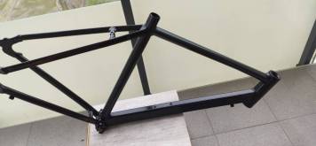

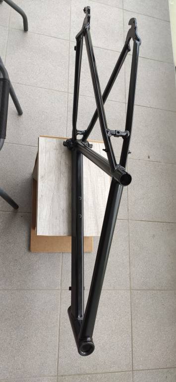

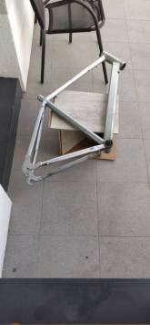

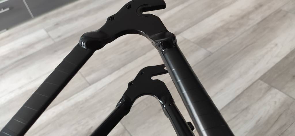

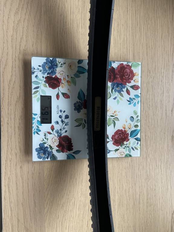

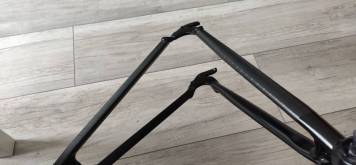

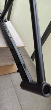

Dziaku Opublikowano 3 Lipca 2020 Opublikowano 3 Lipca 2020 11 godzin temu, FalconHeavy napisał: Znowu popsułem rower 😂 Ile waży sama rama ?
FalconHeavy Opublikowano 3 Lipca 2020 Opublikowano 3 Lipca 2020 (edytowane) Godzinę temu, Dziaku napisał: Ile waży sama rama ? Wyszło całkiem fajnie, bez zacieków ale coś czuję, że to będzie zbyt delikatne. Ostatecznie jak zrobi się z tego miazga, to pomaluje jakimś ciemnym podkładowym. Może z epoxydem Edytowane 3 Lipca 2020 przez FalconHeavy 1
TTomson Opublikowano 3 Lipca 2020 Opublikowano 3 Lipca 2020 55 minut temu, FalconHeavy napisał: Wyszło całkiem fajnie, bez zacieków ale coś czuję, że to będzie zbyt delikatne. Ostatecznie jak zrobi się z tego miazga, to pomaluje jakimś ciemnym podkładowym. Może z epoxydem Czym to malowałeś?
TTomson Opublikowano 3 Lipca 2020 Opublikowano 3 Lipca 2020 11 godzin temu, Faerloss napisał: Szprejami zwykłymi? Będziesz ściągał stary lakier, czy tylko matowienie+podkład i jazda? BTW - zastanawiam się nad zmianą Tribana na.... Tabou Gravo(tak, sam się dziwię:D ) lub Romet Aspre 1; nie wiem tylko którego wybrać Soota odrzuciłem, za sztywne osie kilka stów więcej chyba niezbyt warto... Ten Tabou Gravo całkiem fajny:) 16 minut temu, FalconHeavy napisał: Szprajami Domyślam się:) Ale jakieś specjalne z utwardzaczem?
FalconHeavy Opublikowano 3 Lipca 2020 Opublikowano 3 Lipca 2020 To co było dostępne w Obi i trochę droższe niż reszta. Eksperyment, najwyżej zrobię to inaczej. Przynajmniej wiem, że potrafię to zrobić schludnie bez zacieków. Widły czyli tam gdzie zaczepiam o stojak, koło łańcucha itp będą chronione taśmą. Nawet fajnie to wygląda.
TTomson Opublikowano 3 Lipca 2020 Opublikowano 3 Lipca 2020 17 minut temu, FalconHeavy napisał: To co było dostępne w Obi i trochę droższe niż reszta. Eksperyment, najwyżej zrobię to inaczej. Przynajmniej wiem, że potrafię to zrobić schludnie bez zacieków. Widły czyli tam gdzie zaczepiam o stojak, koło łańcucha itp będą chronione taśmą. Nawet fajnie to wygląda. Wyszło fajnie, czekam jak będzie się prezentował rower w całości. A pytanie z innej beczki. Czy ktoś wie jak przerobić tylne koło z Tribana pod singla? Widziałem na allegro adaptery ale one są na 8rz, a ja mam 7rz. Czy taki adapter będzie pasował też do kasety 7rz? https://allegro.pl/oferta/adapter-reduktor-a2z-single-speed-zestaw-9345475839
