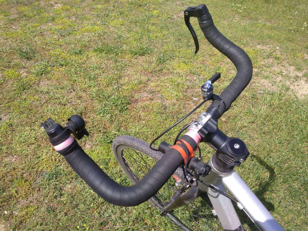

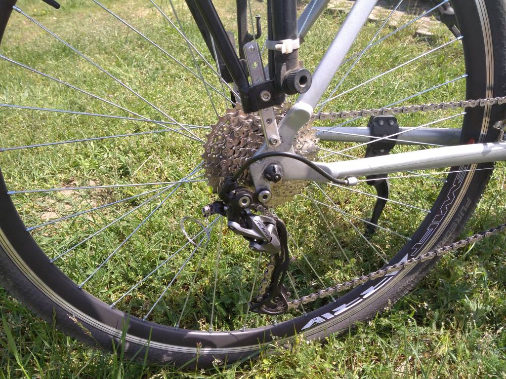

ffurbo Opublikowano 22 Czerwca 2020 Opublikowano 22 Czerwca 2020 U mnie teraz tak. Kaseta 9rz 12-36, manetka sunrace. Nie do końca jestem zadowolony z efektu, więc to nie jest jeszcze wersja ostateczna (inb4 linka nieprzycięta)
mmichal Opublikowano 23 Czerwca 2020 Opublikowano 23 Czerwca 2020 14 godzin temu, ffurbo napisał: U mnie teraz tak. Kaseta 9rz 12-36, manetka sunrace. Kierownicy nie komentuje ale przerzutka czeka u mnie ta sama już w pudełeczku na montaż, liczę że poprawi dużo precyzję, bo wrzuciłem starą sorę (też mam 9s) i jest poprawnie ale nic więcej, już ma za słabą sprężynę i zbyt duże luzy na każdą stronę ta sora (~20k najechane) A u siebie dziś zerwałem wszystkie czarne naklejki bo z racji że na co dzień śmigam typową szosą to triban100 służy mi jako rower zimowo bojowy i nie boi się krzaków i błota, w środę wpadłem w bagno do osi równo i musiałem dziś z kasety wydłubać błoto żeby zaczęło działać. Krzaki i nie tylko porwały mi i tak naklejki i nie było wszystkich liter to zerwałem całość i muszę przyznać że bez tych pasków i napisu dużo lepiej wygląda.
ffurbo Opublikowano 23 Czerwca 2020 Opublikowano 23 Czerwca 2020 6 godzin temu, mmichal napisał: muszę przyznać że bez tych pasków i napisu dużo lepiej wygląda Napisy to ja zerwałem pierwszego dnia, ale paski mam do dziś Z tą przerzutką alivio mam małe problemy. Przez chwilę podejrzewałem, że może trafiła mi się podróbka, bo z tego co widziałem na YT to podróby się trafiają. Nie mogłem jej wyregulować, udało się dopiero zmieniając sposób zamocowania linki na teoretycznie nieprawidłowy. Na tę chwilę podejrzewam, że mogę mieć lekko krzywy hak przerzutki. Przy 7 rz to nie przeszkadzało, ale przy 9 rz na kasecie zaczyna być ciasno i potrzebna jest większa precyzja.
