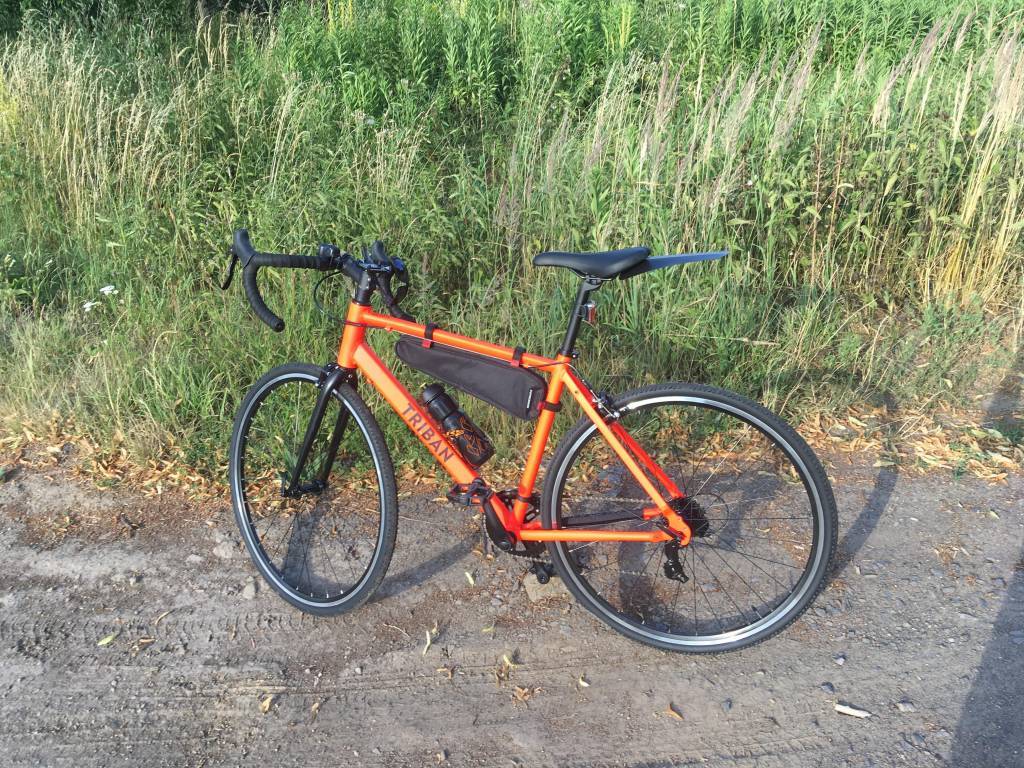

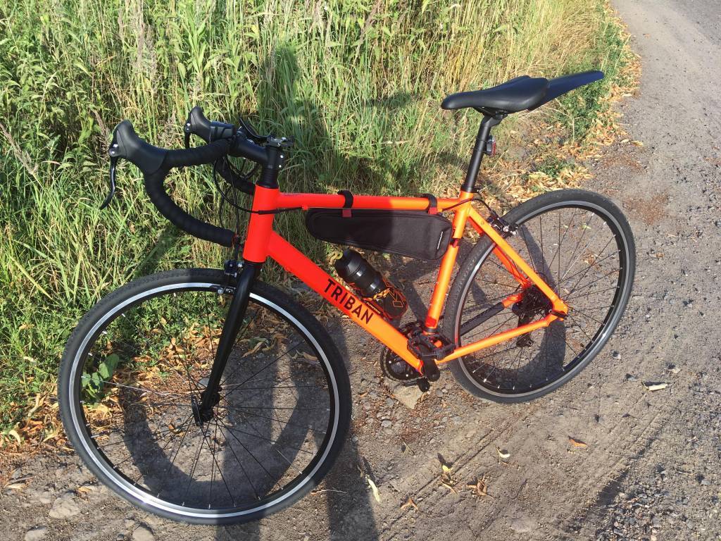

TTomson Opublikowano 16 Czerwca 2020 Opublikowano 16 Czerwca 2020 (edytowane) Jak myślicie za ile mogę wystawić swojego Tribana? Na zdjęciach jeszcze nie ma klamek Microshift i nowych opon 35C. Rower praktycznie nówka ma przejechane ok. 200 km. Edytowane 16 Czerwca 2020 przez TTomson dopisanie tekstu
