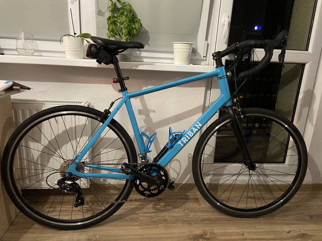

Kessel12 Opublikowano 11 Czerwca 2020 Opublikowano 11 Czerwca 2020 (edytowane) No i pozmieniałem: 1. Klamkomanetki micronew 2/7 165 z przesyłka 2. Korba Tourney FC A070 - 115 z owijka i przesyłka 3. Support Shimano BB-UN-26 110/ BSA - 32,90 4. Przerzutka przednia Tourney FD-A070 - 52,89 5. SHIMANO SP40 Zestaw pancerzy i linek przerzutki - 24,90 6. Klocki CLARKS CPS240B - 42,90 Umęczyłem się z tym wszystkim. No ale mam com chciał😁 Edytowane 11 Czerwca 2020 przez Kessel12 3
Srebrzak Opublikowano 12 Czerwca 2020 Opublikowano 12 Czerwca 2020 9 godzin temu, Kessel12 napisał: No i pozmieniałem: 1. Klamkomanetki micronew 2/7 165 z przesyłka 2. Korba Tourney FC A070 - 115 z owijka i przesyłka 3. Support Shimano BB-UN-26 110/ BSA - 32,90 4. Przerzutka przednia Tourney FD-A070 - 52,89 5. SHIMANO SP40 Zestaw pancerzy i linek przerzutki - 24,90 6. Klocki CLARKS CPS240B - 42,90 Umęczyłem się z tym wszystkim. No ale mam com chciał😁 Czy do tej korby obowiazkiem jest zmiana orginalnego suportu?
Kessel12 Opublikowano 12 Czerwca 2020 Opublikowano 12 Czerwca 2020 (edytowane) 6 godzin temu, Srebrzak napisał: Czy do tej korby obowiazkiem jest zmiana orginalnego suportu? Czy obowiązkiem to nie wiem, ale zdaje sie tribanowy ma inny wymiar niz zalecany. Edytowane 12 Czerwca 2020 przez Kessel12
GLSMN Opublikowano 12 Czerwca 2020 Opublikowano 12 Czerwca 2020 9 godzin temu, Srebrzak napisał: Czy do tej korby obowiazkiem jest zmiana orginalnego suportu? Tak, fabryczny ma 122,5 a do kobry zalecany jest 110, także za duża różnica żeby coś drutować. 1
