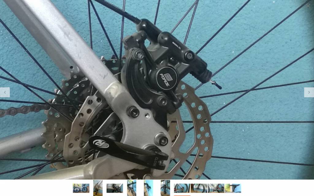

Faerloss Opublikowano 29 Maja 2020 Opublikowano 29 Maja 2020 Cześć, wraca do mnie jak mantra temat tarczówek w Tribanie 😎 Wiem, wiem, że zaraz polecą głosy, że to gra nie warta świeczki itp. Co poradzę na to, że lubię porzeźbić O ile z przodem problemu nie ma, bo podmiana widelca to prosta sprawa, to zastanawiam się nad tyłem. Pamiętam, że ktoś tu wklejał konkretnie zmodzonego Tribana na tarczach. Jakie tam było rozwiązanie? Jakie piasty pod tarczówki do tribana? Hamulce mechaniczne potrzebują innych klamek? Aktualnie mam microshifty od majfrendów.
FalconHeavy Opublikowano 29 Maja 2020 Opublikowano 29 Maja 2020 (edytowane) Ostatni trybik z tarczami na OLXach miał adapter do treka: https://dotsport.pl/product-pol-42990-Trek-Gary-Fisher-adapter-do-mocowania-hamulca-tarczowego.html Zastanawiałem się na montażem, ale mam już kwotę na nowy rower i szkoda mi już dalej ładować w coś co pewnie sprzedam 600. Ostatnio nawet koła wymieniłem na takie z możliwością mocowania tarcz. Z T100 pozostała mi rama, sztyca, kierownica, mostek, i tylny hamulec. Ramę również wymieniłem na mniejszą 😂 Mam screena w domowym laptopie. Śledzę aukcję trybików i zawsze takie smaczki wyłapuję. Dla zainteresowanych, mój triban to była niezła przygoda z dłubaniem. Brakuje mu jeszcze korby HT2 i tarczówek do 100% mod https://photos.app.goo.gl/6iq6U1NKzkwziYRQ6 Edytowane 29 Maja 2020 przez FalconHeavy 1

Dziaku Opublikowano 29 Maja 2020 Opublikowano 29 Maja 2020 (edytowane) Musisz po prostu kupić zaciski szosowe np. Avid BB-5 ROAD Mnie też kusi zmiana roweru na coś lepszego, ale obecnie nie mam możliwości trzymania roweru w mieszkaniu, a coś droższego to szkoda na balkonie ;/ Edytowane 29 Maja 2020 przez Dziaku

Faerloss Opublikowano 29 Maja 2020 Opublikowano 29 Maja 2020 2 minuty temu, Dziaku napisał: Musisz po prostu kupić zaciski szosowe np. Avid BB-5 ROAD Mnie też kusi zmiana roweru na coś lepszego, ale obecnie nie mam możliwości trzymania roweru w mieszkaniu, a coś droższego to szkoda na balkonie ;/ Dzięki, na takie najprostsze rozwiązanie nie wpadłem Średnica tarczy bez różnicy 140 czy 160mm? Co do przechowywania roweru - może też właśnie to mnie powstrzymuje przed kupnem; w piwnicy ryzyko, na balkonie szkoda, w mieszkaniu miejsca brak. 5 minut temu, mareq napisał: Aż z ciekawości spojrzałem co to za Kellys. Kurcze, Triban rc500 jest dużo tańszy, trochę lżejszy i na lepszym osprzęcie. no chyba, że macie już dosyć napisu triban na ramie . Soot ma sztywne osie i wewnętrzne prowadzenie linek, piasty novatec, więc w tym jest lepszy niż Trybson. Różnica w cenie też pewno przez malowanie i markę
