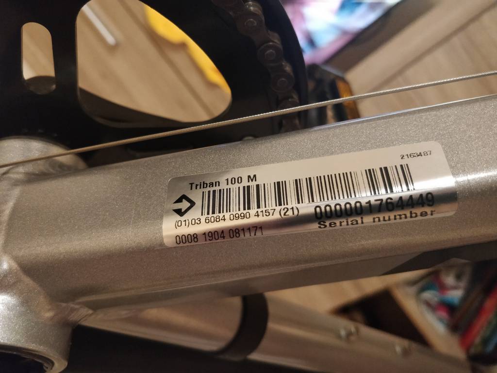

mareq Opublikowano 26 Stycznia 2020 Opublikowano 26 Stycznia 2020 (edytowane) W karcie gwarancyjnej powinien być numer. W aplikacji Decathlona w moich zakupach można wyświetlić paragon. Ja tam mam podany numer seryjny. Edytowane 26 Stycznia 2020 przez mareq
