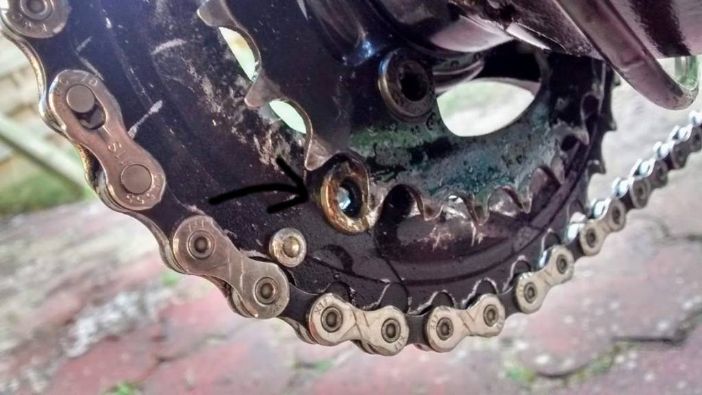

maciek697 Opublikowano 15 Września 2018 Opublikowano 15 Września 2018 Podepnę się pod temat. W normalnej, treningowej jeździe nie mam żadnych problemów z napędem mojego Procalibra. Przy dołożeniu emocji związanych z rywalizacją na maratonach ujawniła się jedna wada napędu lub użytkownika sprzętu... Otóż na dwóch imprezach w trudniejszym terenie, przy zmianie tarczy z przodu (2x11) łańcuch został zaciągnięty między zębatki i za cholerę nie chciał wyjść. Blokuje się na jednym z elementów konstrukcyjnych korby (zaznaczony strzałką). Na fotce widać też otarcia po próbach wyrywania łańcucha z napędu. Macie jakieś sugestie? Na maratonie emocje sięgały zenitu 😠
szary_wolf Opublikowano 26 Marca 2019 Opublikowano 26 Marca 2019 Odkopię, ale może ktoś miał to samo, co ja. Blaty korby były tak zużyte, że zagłębienia między zębami w których siedzi łańcuch zostały sprasowane od ciągnięcia łańcucha i rozszerzyły się u dołu. Przez to powstały po obu stronach blatu "zęby", które właśnie zaciągały łańcuch, próbując zrobić drugi obrót łańcucha na korbie. Spiłowałem te zadziory pilnikiem do metalu, żeby dało się jeździć, ale to był łabędzi śpiew 😋 Także nie polecam nikomu
