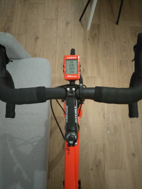

Maaciek26 Opublikowano 25 Stycznia 2019 Opublikowano 25 Stycznia 2019 Moje LEZYNE Super GPS fajnie wykonane trochę zajmie żeby ogarnąć te urządzenie a jest to mój pierwszy licznika z GPS 1

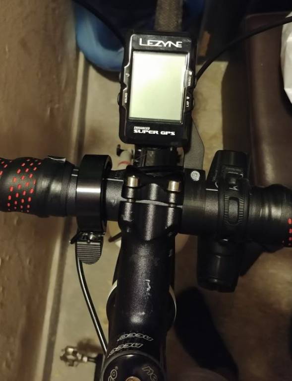

Genzo Opublikowano 27 Lutego 2019 Opublikowano 27 Lutego 2019 No to widzę, że zakupy w Czarny Piątek się opłacały :D. Zapłaciłem 490zł. Uchwyt typu Bar Fly (widoczny na zdjęciu) pochodzi z drukarki 3D. 2
