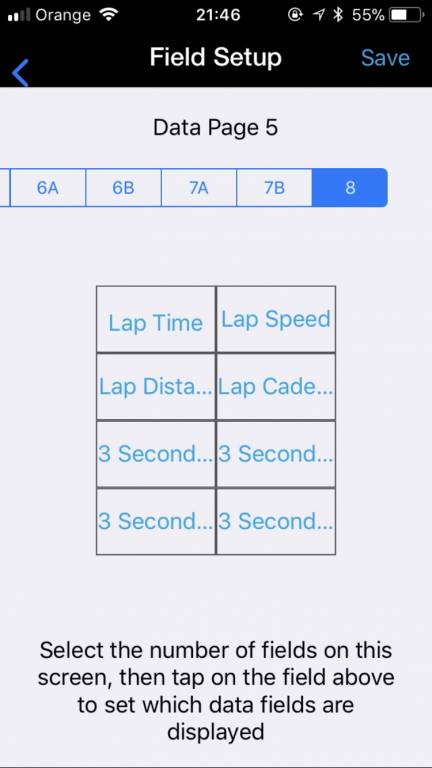

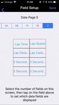

barcisz Opublikowano 16 Stycznia 2018 Opublikowano 16 Stycznia 2018 Odnośnie ostatniej aktualizacji softu: -> Doszła obsługa stref tętna i mocy, więc Lezyne podaje informacje, w jakiej strefie tętna/mocy i jak długo się w niej obecnie znajdujesz - bardzo przydatne dla trenujących. -> Dodatkowe pola z informacjami stricte treningowymi, takiimi jak Training Stress Score czy Intensity Factor - mi w czasie jazdy cały czas pokazywało 0, może robię coś źle -> Pełna integracja z Training Peaks - można ściągnąć z tego serwisu swoje strefy tętna/mocy, w apce AllyApp wyświetla się aktualny plan treningowy na dziś - i chyba tyle. Wyświetla się, ale nie znalazłem sposobu, aby ten plan wyświetlić również jakoś na liczniku, aby wiedzieć, ile jeszcze trzeba dzisiaj cisnąć i jak intensywnie. -> Doszedł nowy tryb dla trenażerów - nie jest wtedy używany GPS do zapisu śladu - nie testowałem. -> NIE NAPRAWIONO BŁĘDU, który opisywałem tutaj na forum tzn. Nawigacja Turn-by-Turn nadal NIE DZIAŁA poprawnie - dla mnie ogromne rozczarowanie, bo Lezyne kontaktowało się ze mną w tej sprawie, wyglądało, jakby się za to zabrali, ale widocznie albo tego nie zrobili, albo stwierdzili "u nas działa". Nawigację testowałem w niedzielę na trasie ~60km. Tak więc ja z Lezyne nie mogę być zadowolony, bo ta łyżka dziegciu w beczce miodu w postaci nie działającej nawigacji Turn-by-Turn mi na to nie pozwala.

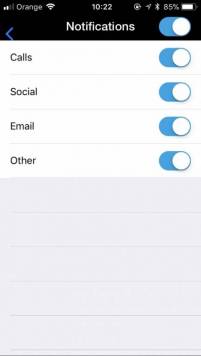

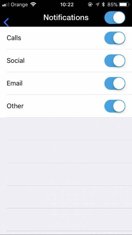

empet Opublikowano 6 Lutego 2018 Opublikowano 6 Lutego 2018 18 godzin temu, MarekB napisał: A działa to dobrze? W sensie powiadomień? Czy zrywa połączenie co 5 minut i nie da się z tym funkcjonować? PS Jeszcze jedno: maile tylko z natywnej aplikacji Mail, czy jak mam doinstalowanego Gmaila to też będę miał powiadomienia? Ktoś może zrobi zrzut jakie aplikacje można włączyć? Działa zasadniczo dobrze. No u mnie (też iOS) coś się popierniczyło z Mail i mnie nie powiadamia, ale pewnie dlatego, że mam podpięte dwa konta i w telefonie z jednego mam wyłączone powiadomienia, z drugiego zaś pełne. I nie bangla. A na pewno działało na początku dobrze. Ale akurat i lepiej, na rowerze maile to ostatnia potrzeba Poza tym wszystko inne działa idealnie, wyświetlają mi się normalnie powiadomienia SMS, telefon, Messenger, WhatsApp, Instagram, Evernote, Nozbe, Due (aplikacja do tasków) i chyba coś jeszcze wyskakiwało. Aaa, zainstalowałem Gmaila właśnie - powiadomienia też działają. Co do ustawień - nie masz tam wielkich możliwości, w aplikacji Lezyne dość skromnie (zrzut)
MarekB Opublikowano 6 Lutego 2018 Opublikowano 6 Lutego 2018 Dzięki wielkie za odpowiedź i pokazanie apki. Dopytam jeszcze: - powiadomienie pojawia się na ekranie licznika i znika, czy trzeba coś nacisnąć, aby zniknęło - powiadomienia pojawiają się na każdym ekranie (czy np. na mapie, czy segmentach stravy już nie?, polar tak ma) - masz te problemy z nawigacją turn by turn, o których inni piszą (że wskazówki pojawiają się za późno) - ile można teraz wyświetlić pól danych na ekranie (8,9?) - jest coś co cię wkurza? Z góry dzięki.
