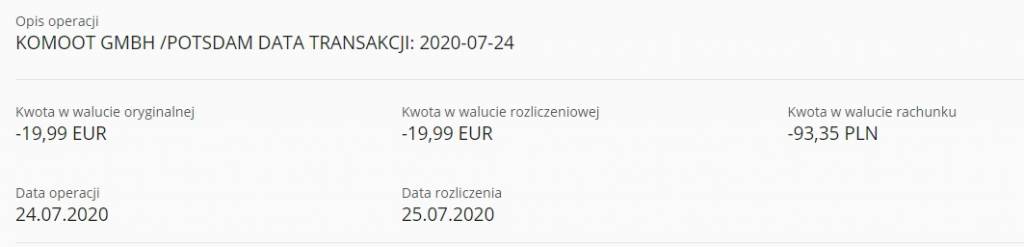

sok_z_zuka Opublikowano 24 Lipca 2020 Opublikowano 24 Lipca 2020 akurat jest promka na koomot do 2.08, 19.99 usd. Może warto?

sok_z_zuka Opublikowano 26 Lipca 2020 Opublikowano 26 Lipca 2020 (edytowane) na stronie, wczoraj w piątek kupiłem (90pln z groszami), napisane było ze do Aug 2 trwa. Może to jakieś bonusy dla świeżo zarejestrowanych, albo jakiś błąd był. Nie wiem juz sam Edytowane 26 Lipca 2020 przez sok_z_zuka
